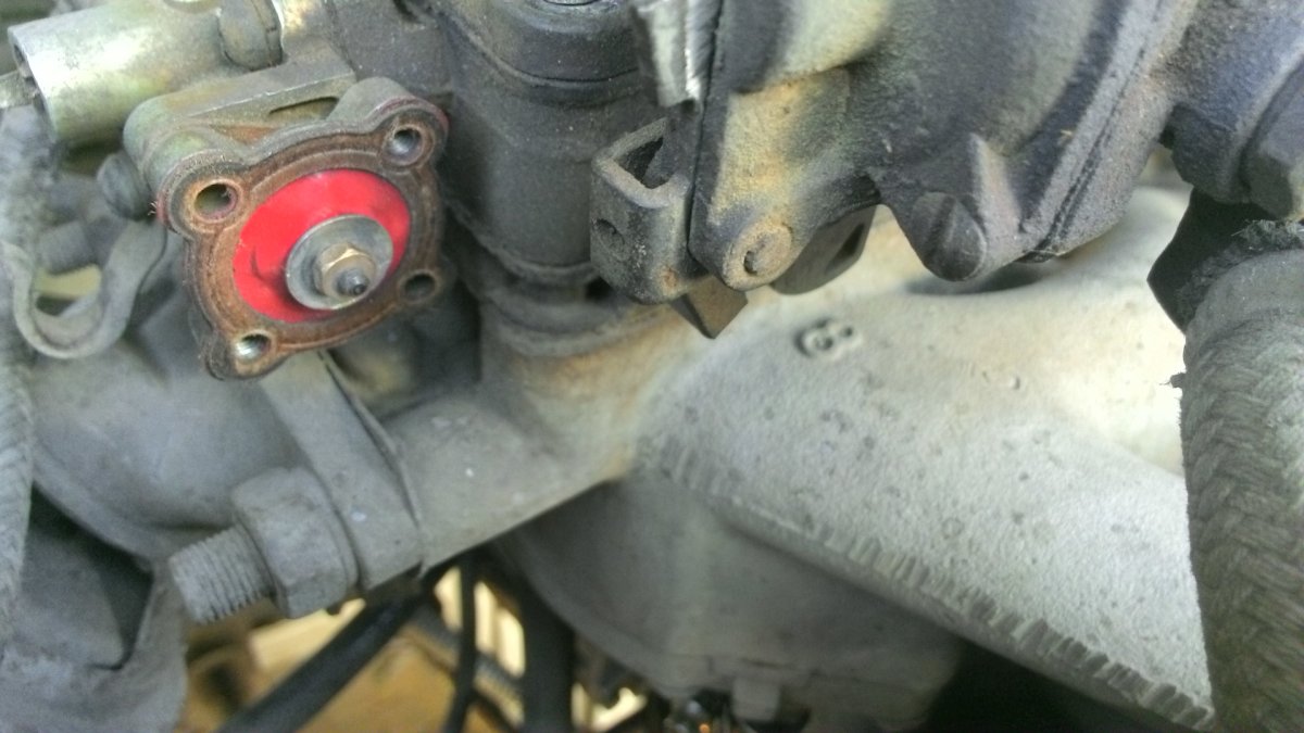

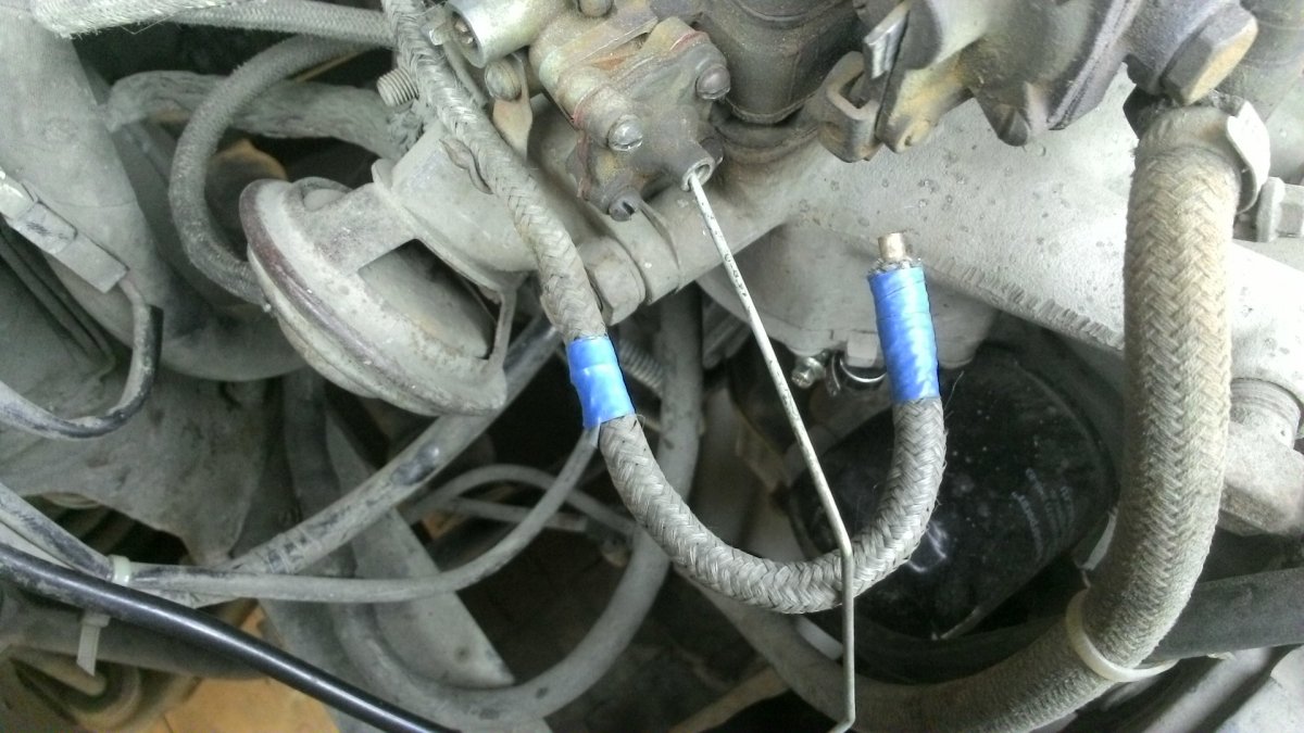

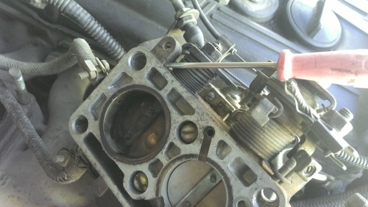

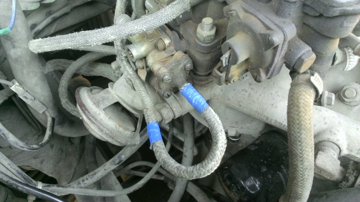

Командор 489 Опубликовано 6 сентября, 2021 14 часов назад, Кирилл сказал: проверить клапанан на карбе просто, отсоеденить трубку от него, если заглох мотор, то всё работает, если нет и работает как и прежде, то надо снять его и проверить ход штока, а заодно и мембрану. Если все ок, а мотор работает или чуть сбрасывает обороты, то нужно проверить закрытие дроссельных заслонок обоих камер, они должны полностью перекрывать камеры и упираться в регулировочные винты рычагами, особенно первичную надо смотреть, там малейший зазор у переходной системы и будет сосать смесь из неё, мотор на ХХ будет на ней работать и поскольку она при глушении не отключается отсюда и дрыгание. Завел мотор, отсоеденил трубку от клапана на карбе - мотор продолжает также работать. Проверил проволочкой положение клапана - он втянут и закрывает отверстие, заглушил мотор - мембрана отошла назад и открыла отверстие. Поделиться сообщением Ссылка на сообщение Поделиться на другие сайты
Командор 489 Опубликовано 6 сентября, 2021 Поделиться сообщением Ссылка на сообщение Поделиться на другие сайты

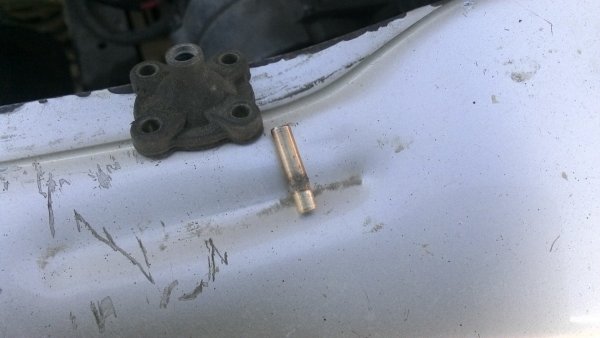

Кирилл 865 Опубликовано 6 сентября, 2021 @Командор трубка сломана ) , шланг должен сниматься. теперь зазор дроссельной заслонки в первичной камере, винт упорный сзади. Поделиться сообщением Ссылка на сообщение Поделиться на другие сайты
Командор 489 Опубликовано 6 сентября, 2021 43 минуты назад, Кирилл сказал: @Командор трубка сломана ) , шланг должен сниматься. Наверное шланг туго одет и трубку выдёргивает, раскручу узел, посмотрю. Можно трубку немного развальцевать и туже забить. Теперь карб сниму и заслонки проверю, а может им тросик не даёт закрыться? Поделиться сообщением Ссылка на сообщение Поделиться на другие сайты
Кирилл 865 Опубликовано 6 сентября, 2021 всё надо смотреть ) Поделиться сообщением Ссылка на сообщение Поделиться на другие сайты

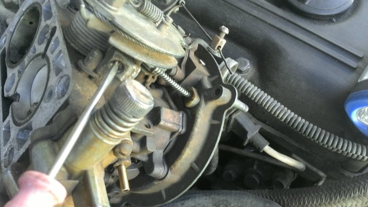

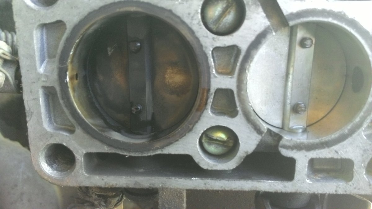

Командор 489 Опубликовано 6 сентября, 2021 3 часа назад, Кирилл сказал: @Командор трубка сломана ) , шланг должен сниматься. теперь зазор дроссельной заслонки в первичной камере, винт упорный сзади. Смотрю заслонки - закрываются плотно, газульку потянешь - сначала вторая открывается, потом и первая. Во время работы двигателя, когда вытаскиваю или вставляю шланг в клапан - мембрана чмокает как положено, открывает - закрывает клапан Выкрутил чуть чуть винтики, чтобы заслонки сильнее прижимались при закрытии Поделиться сообщением Ссылка на сообщение Поделиться на другие сайты
Командор 489 Опубликовано 6 сентября, 2021 И почему же двиг не глохнет? Заслонки закрыты на холостом, клапан на экономайзере перекрывает подачу бензина, почему не глохнет? 4 часа назад, Кирилл сказал: @Командор трубка сломана ) , шланг должен сниматься Трубка целая, надо плотнее её посадить Мембрана в порядке, этот узел с донорского карба поставил, ничего не меняется Поделиться сообщением Ссылка на сообщение Поделиться на другие сайты

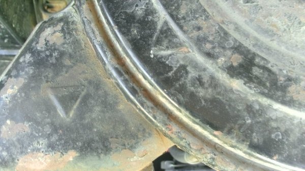

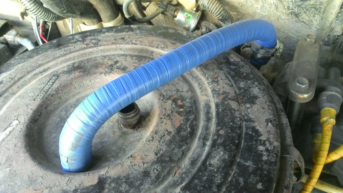

Командор 489 Опубликовано 6 сентября, 2021 Одевая фильтр, заметил что выштамповки должны быть напротив друг друга, тогда трубка сапуна находится как раз над первым каналом. Наверное так запланировано, надо удлинить кривой патрубок, тогда верхний патрубок будет как раз одеваться. Но это мелочи. Пока мотор не прогрелся - глохнет сразу, а как поработает до 80 градусов - начинает дизелить. Всё таки или калильное зажигание от нагара на поршнях, или распредвалы плохо установлены Попробовал записать на видео - не вставляется, ругается что больше 7 МБ размер Прогрел за 80, выключаю зажигание - дизелит падлюка Всё таки надо на СТО... 33 минуты назад, Volk8181 сказал: Попробуй уменьшить количество топливной смеси. Бывает, что в связи с изношенностью карбюратора идёт подача топлива и воздуха из всех возможных щелей. Но, блин, это надо хорошо ушатать этот узел. Да вот только горячий дизелит, пока не нагреется сразу глохнет Поделиться сообщением Ссылка на сообщение Поделиться на другие сайты
