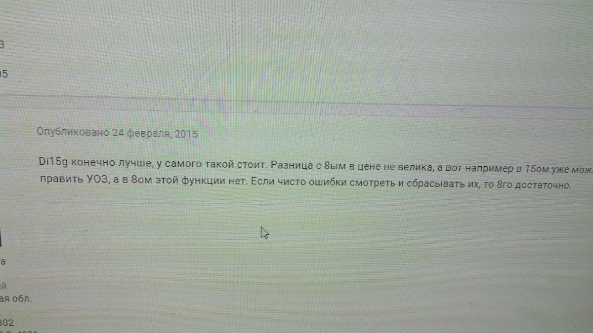

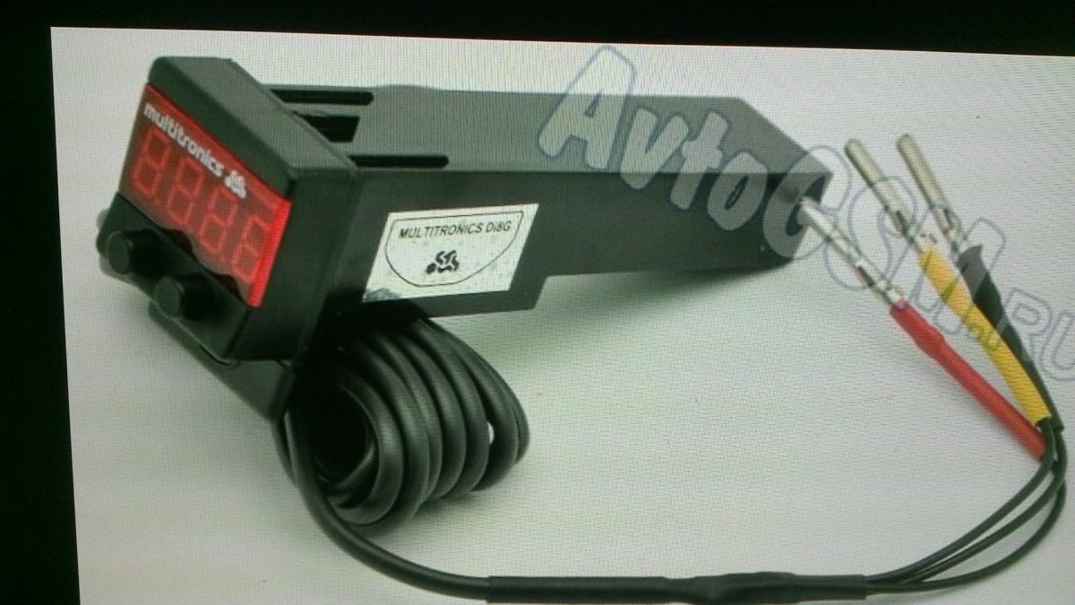

Маркич 708 Опубликовано 8 сентября, 2021 11 часов назад, Командор сказал: Какую модель смотреть? Они ведь на инжекторные ставятся, а на карбюраторном только 4 датчика. Если не думаешь переходить на инжектор, то бери самый дешёвый, главное, чтобы с твоим ЭБУ работал (они разные для микасов и соатэ). Нужно будет на диаг.колодку протянуть постоянный (+), там в инструкции всё прописано. Прибор показывает в реальном времени: 1.напряжение на мозгах. 2.температуру. 3.угол опережения зажигания. 4.ошибки в оперативной памяти ЭБУ по таблице. Постоянные и просто зафиксированные (непостоянные). 5.скорость (там отдельный проводок есть на спидометр). Можно сбрасывать ошибки (чистить ОЗУ) и регулировать угол опережения зажигания (+/-10°). Это что на память пришло, там ещё много чего. Поделиться сообщением Ссылка на сообщение Поделиться на другие сайты

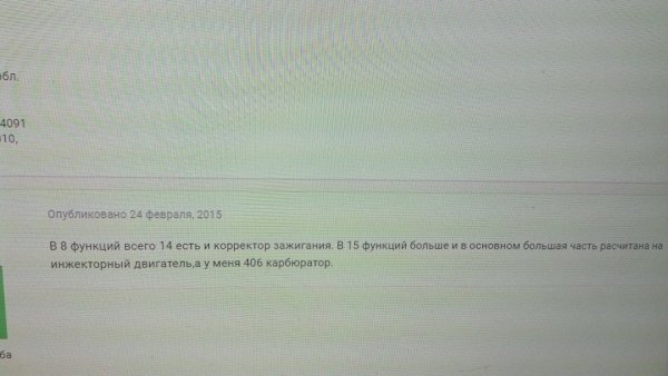

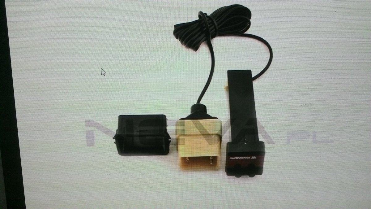

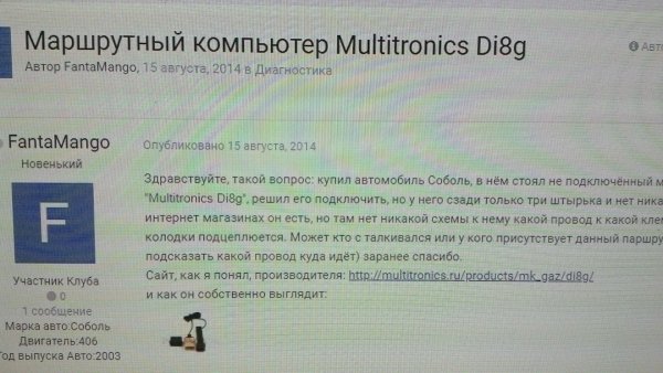

Командор 489 Опубликовано 9 сентября, 2021 На вайберис таких нет на Озоне есть и 8ж и 15ж, но почему то на 8ж два провода? Озон у нас есть, доставка бесплатная, вот с проводами на 8ж разберусь только Поделиться сообщением Ссылка на сообщение Поделиться на другие сайты
Командор 489 Опубликовано 9 сентября, 2021 Везде с тремя штекерами 8дж идёт Фото с Озона - к жёлтому вроде двойной провод идёт!!! Поделиться сообщением Ссылка на сообщение Поделиться на другие сайты
Командор 489 Опубликовано 9 сентября, 2021 Как я примерно понял, разница у них только для инжекторных двигателей, мне смысла переплачивать нет, и яркость две или три градации Поделиться сообщением Ссылка на сообщение Поделиться на другие сайты

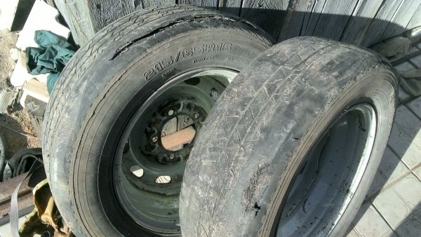

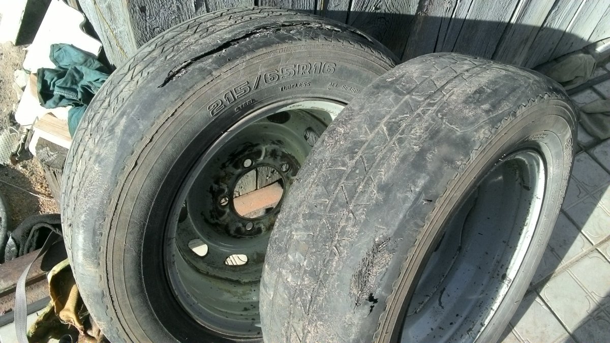

Командор 489 Опубликовано 16 сентября, 2021 2 часа назад, эдич сказал: Что те что другие надо проточить у токоря, что бы не били. Если у токоря протачивать будешь, разницы нет какие, бери дешевле. Не верь продованам все тормозные диски надо проточить, Не знаю, не знаю - а как без токаря проверить на биение эти диски? Неужели всё так плохо? Вот такую резину снял с заднего моста, пока поставил две запаски, новые уже купил, поеду ставить Поделиться сообщением Ссылка на сообщение Поделиться на другие сайты

Командор 489 Опубликовано 16 сентября, 2021 Спереди резина живая, пойдёт под запаски, а сзади почему то съело внутреннюю полосу на обоих, вспомнил, я их туда поставил от передка, там уже их поело внутри Поделиться сообщением Ссылка на сообщение Поделиться на другие сайты
Татарин 7 688 Опубликовано 16 сентября, 2021 16 минут назад, Командор сказал: Не знаю, не знаю - а как без токаря проверить на биение эти диски? Неужели всё так плохо? Вот такую резину снял с заднего моста, пока поставил две запаски, новые уже купил, поеду ставить Накинь на ступицу,и подставляй карандаш.Только надо во что-то его упереть что-б не скакал.Штатив хорошо-бы подошёл.Ну а если с индикатором то вообще замечательно будет.По итогам поймёшь точить, или не точить.Ступицу только досконально очистить нужно.Ставил китайские "пеленга" всё "вери гуд" было. Опушки-воробушки,да этой резине, давно,на помойке прогулы ставят. Поделиться сообщением Ссылка на сообщение Поделиться на другие сайты

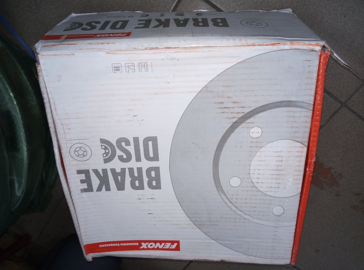

Командор 489 Опубликовано 16 сентября, 2021 сфотал коробку с дисками да вот на коробке производитель не указан, а марку китайцы нарисовать могут, и наши тоже Поделиться сообщением Ссылка на сообщение Поделиться на другие сайты
Командор 489 Опубликовано 16 сентября, 2021 Пишут что белорусы кроме собственного изготовления и изготовления в России и Германии, ещё закупают их в Индии и Китае, но на коробках это не указывается. Вот и продавец говорит ,что эти могут и из Китая. Пойду с линейкой и штангелем смотреть качество иготовления Поделиться сообщением Ссылка на сообщение Поделиться на другие сайты

valemat 1 864 Опубликовано 16 сентября, 2021 Да резина у тебя совсем дрянь. Я даром отдал бы тебе свою б/у и то лучше. С кем переслать? Поделиться сообщением Ссылка на сообщение Поделиться на другие сайты
Командор 489 Опубликовано 16 сентября, 2021 5 минут назад, valemat сказал: Да резина у тебя совсем дрянь. Я даром отдал бы тебе свою б/у и то лучше. С кем переслать? Да я уже купил новую!!! Я выезжал в Крым уже на потрёпанной, вот и доездился А передние ещё на запаску пойдут Зад сильно загружен был, некоторые видели У кого я в гостях был Поделиться сообщением Ссылка на сообщение Поделиться на другие сайты
valemat 1 864 Опубликовано 16 сентября, 2021 6 минут назад, Командор сказал: Да я уже купил новую Какую взял? Поделиться сообщением Ссылка на сообщение Поделиться на другие сайты
Командор 489 Опубликовано 16 сентября, 2021 Что то меня смутные сомнения гложат насчёт этих дисков На коробке только одна наклеечка по русскому 2 минуты назад, valemat сказал: Какую взял? Кама-365, 215/65 16, 102Т, SUV по 4450 Поделиться сообщением Ссылка на сообщение Поделиться на другие сайты
