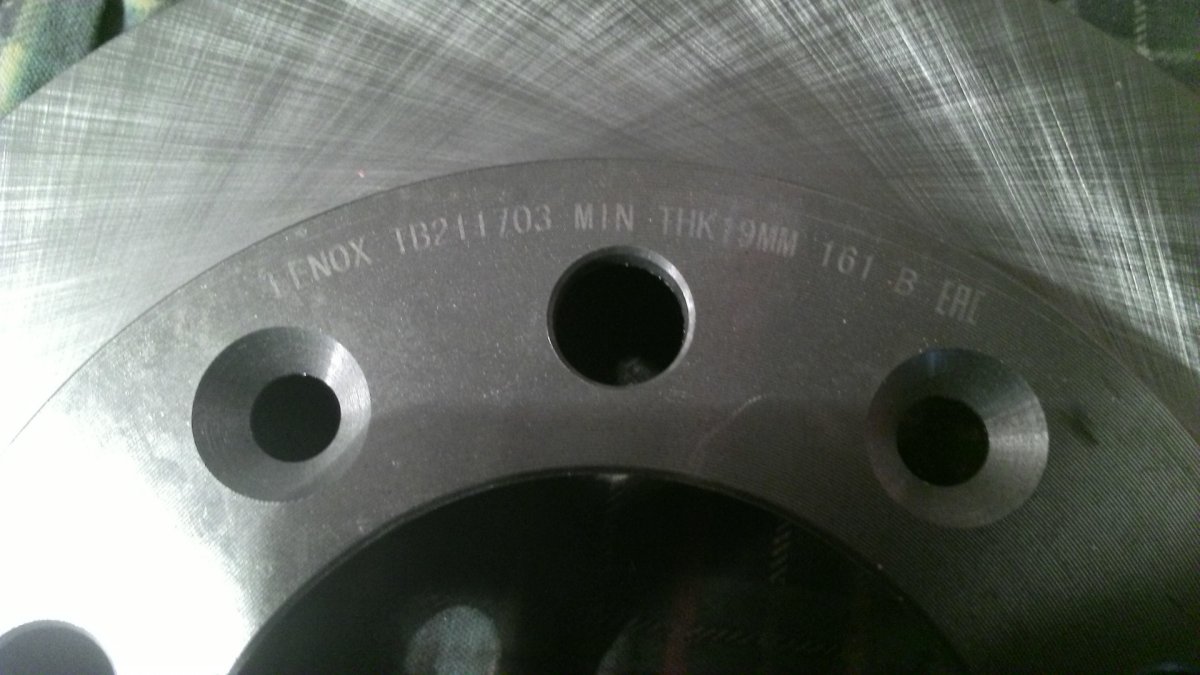

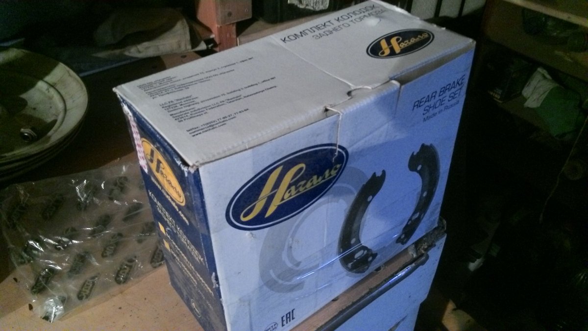

Командор 489 Опубликовано 18 сентября, 2021 8 часов назад, Crady сказал: @Командор с дисками проблемы бывают если это откровенный шлак за копейки,типа по 500 рублей диск непонятного происхождения.в остальных случаях с ними нет никаких проблем,чаще со скобами проблемы,там отверстия для направляющих разбивает,именно поэтому поставлены диски на 313 мм толщиной 32 мм и суппорта 2х поршневые от тойоты.а,да,ещё потому как с зади диски и с моим мотором маловато стоковых. будешь брать барабаны,вот тут приготовься к поискам токаря или к игре в рулетку. Диски я всё таки взял, внешний вид оказался приличный, да и внутри бумага надёжная, как положено. Изготовлено в Германии А на задние тормоза я только колодки взял, и уже установил. Барабаны ещё послужат, я их очистил сверху от ржавчины механическим способом, как нибудь электрохимией попробую Резину новую поставил, всю с камерами Поделиться сообщением Ссылка на сообщение Поделиться на другие сайты

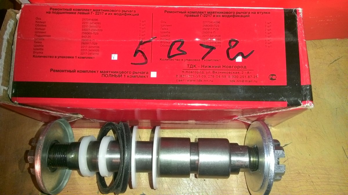

Командор 489 Опубликовано 18 сентября, 2021 Ну и до полного комплекта взял ремкомплект на левый маятник, ещё в прошлом году, под Омском, мне подтягивали маятник гайками, сказали менять надо Поделиться сообщением Ссылка на сообщение Поделиться на другие сайты

valemat 1 864 Опубликовано 18 сентября, 2021 3 часа назад, Командор сказал: на левый маятник Тогда уж и правый меняй, он быстрее разбивается. Поделиться сообщением Ссылка на сообщение Поделиться на другие сайты

Командор 489 Опубликовано 18 сентября, 2021 Уже поставил камеры, отдал полторы руб, буду теперь ездить. Больше сотни я не разгоняюсь. @lostmedia Не секрет, откуда ты? 2 часа назад, valemat сказал: Тогда уж и правый меняй, он быстрее разбивается. Левый за 900 купил, правые по 450 лежат, но говорят их не надо менять, держатся хорошо. Но надо свой покачать, может и его тоже заменить. 2 часа назад, эдич сказал: @Командор Разоряет тебя машина. Для пенсионера накладно. Брал для путешествий, и для души не жалко. Туда не заберёшь, это некоторые копят - копят, ну и что? 2 часа назад, valemat сказал: Тогда уж и правый меняй, он быстрее разбивается. Самое главное, думаю, на дороге это тормоза и рулевое, ну и, конечно, голова. Вот только не всё от тебя зависит - другие тоже разные на дороге 3 Поделиться сообщением Ссылка на сообщение Поделиться на другие сайты

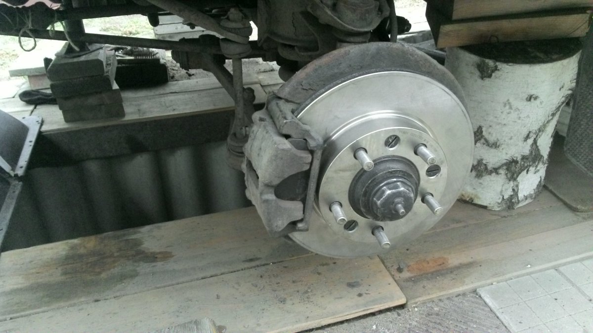

Командор 489 Опубликовано 21 сентября, 2021 Установил новые тормозные диски, старые снялись без проблем Поделиться сообщением Ссылка на сообщение Поделиться на другие сайты
Кирилл 865 Опубликовано 21 сентября, 2021 Помазать внутри графиткой полезно. Поделиться сообщением Ссылка на сообщение Поделиться на другие сайты

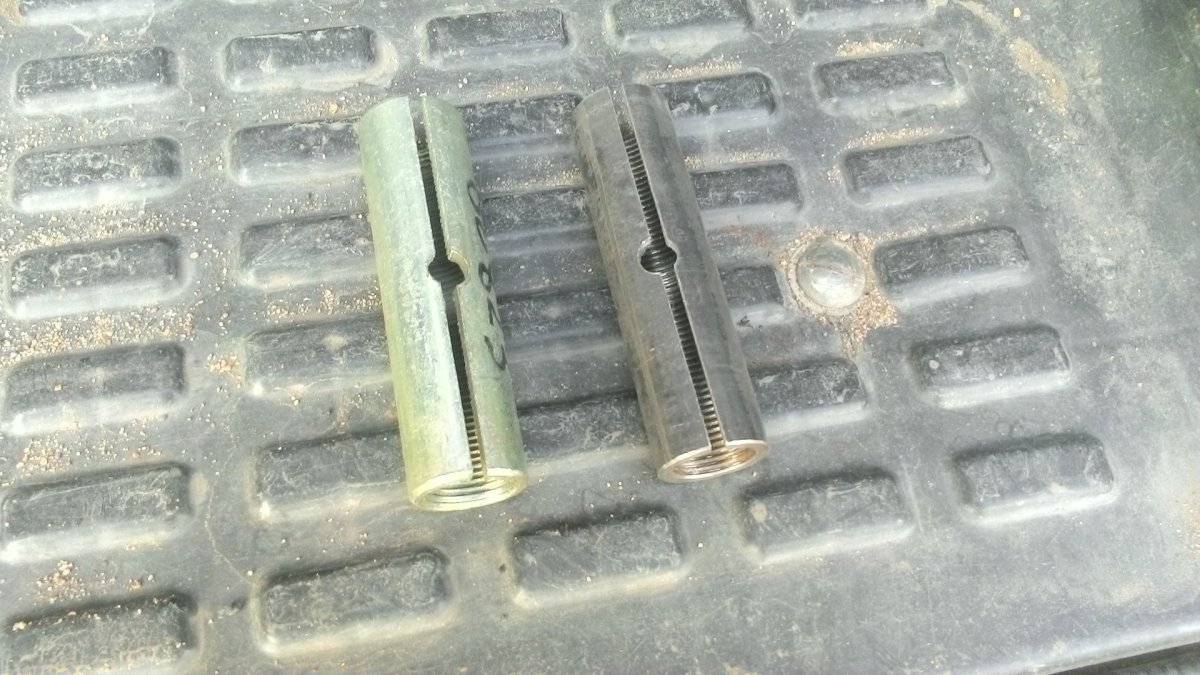

Командор 489 Опубликовано 21 сентября, 2021 3 минуты назад, Кирилл сказал: Помазать внутри графиткой полезно. Потом уже подумал, но думаю на мой век хватит Здесь же заменил пыльники на пальцах. колёса не стал ставить, буду снимать регулировочные муфты на рулевых тягах, неделю керосином отмачивал, может и открутятся, или надрежу и отломаю. новые две есть. Поделиться сообщением Ссылка на сообщение Поделиться на другие сайты
Volk8181 255 Опубликовано 21 сентября, 2021 13 минут назад, Командор сказал: или надрежу и отломаю. новые две есть. Если есть новое, то режь сразу и не заморачивайся. Поделиться сообщением Ссылка на сообщение Поделиться на другие сайты
Командор 489 Опубликовано 21 сентября, 2021 3 минуты назад, Volk8181 сказал: Если есть новое, то режь сразу и не заморачивайся. Только чтобы резьбу не попортить Поделиться сообщением Ссылка на сообщение Поделиться на другие сайты
Татарин 7 688 Опубликовано 21 сентября, 2021 Хомуты в сторону сбить.Под муфту подкладываешь молоток граммов на 500 или кувалду ,как наковальню.И сверху молотком граммов на 100 обстукиваешь,не забывая проливать керосином.Раскрутится,ни куда не денется. 2 Поделиться сообщением Ссылка на сообщение Поделиться на другие сайты
Командор 489 Опубликовано 21 сентября, 2021 Пойду, буду пробовать Поделиться сообщением Ссылка на сообщение Поделиться на другие сайты
Командор 489 Опубликовано 21 сентября, 2021 А, оказывается, муфточки живые, грязь отмокла, щёткой почистил, молоточком подстучал и они открутились. Я даже их до конца откручивать не стал, резьбу прочистил и назад закрутил. Куда теперь новые муфточки девать, одну в Уфе купил, другую в Омске каждая по 470 р Поделиться сообщением Ссылка на сообщение Поделиться на другие сайты
Татарин 7 688 Опубликовано 21 сентября, 2021 Только что, Командор сказал: Куда теперь новые муфточки девать, одну в Уфе купил, другую в Омске каждая по 470 р Пусть лежат.Придёт и их черёд.В хорошем хозяйстве, и блоха трактор. Или, закинь в тему "Продам". Поделиться сообщением Ссылка на сообщение Поделиться на другие сайты

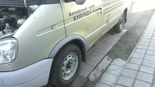

Командор 489 Опубликовано 24 сентября, 2021 Вчера на СТО левый маятник заменили, правый в норме, резинки в порядке, сегодня развал схождение делать будут. В магазинах скобок для развала нет, нарезал сам разной толщины. Наверное поэтому на передней резине внутреннюю часть съедало. На стенде показало что надо развал увеличить и схождение подправить, вот сегодня и поеду. Поделиться сообщением Ссылка на сообщение Поделиться на другие сайты

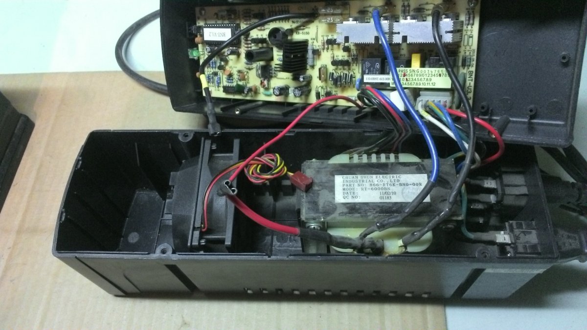

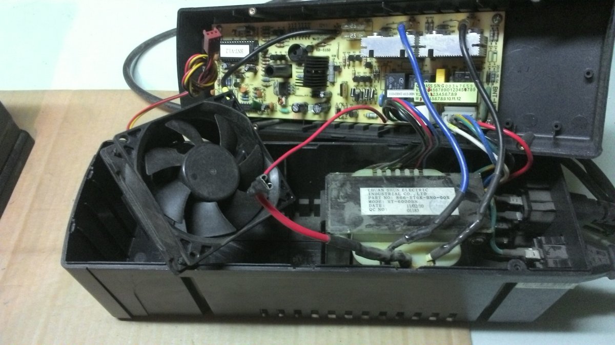

Командор 489 Опубликовано 24 сентября, 2021 Из поездки привёз подаренный бесперебойник компьютерный, проверил-работает, хотя мощность всего 300 вт, но мне пока хватит. Нашёл ему место, между передними сидениями, где крепления для огнетушителя есть, удобно будет включать выключать. Розетку 220 вольт установлю в пепельницу, 12 вольт выведу от силовых предохранителей. Вот только для длительной работы сделаю охлаждение, входит как раз вентилятор, будет прогонять воздух . Поделиться сообщением Ссылка на сообщение Поделиться на другие сайты
