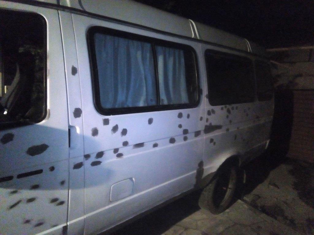

В теме "тренировка для мозгов выложил 3 фото. омеднение поверхности. Это же еще из школьных опытов- был гвоздь железный, стал медный...
Затеялся за 2 недели до поездки подкрасить Газель, черт меня дернул. И началось- то одна про проблема, то другая, время уходит, осталась неделя. а я еще только тараканчиков зачищаю. А тут еще и компрессор сгорел. Вчера купил мощнее- 300/50.
И интересно- под белой краской серый грунт, под ним слой серо- зеленого цвета, внешне похоже на прокатный "загар", Что это на газе, или действительно идет уже на холоднокатанном железе?

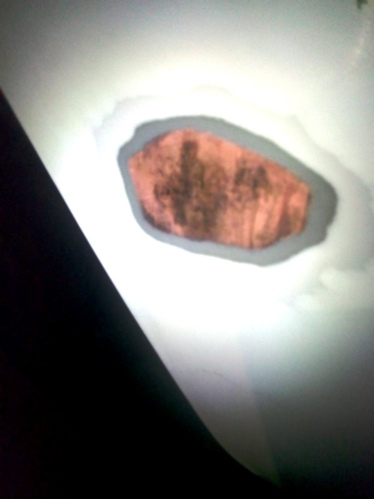

Суть про антикор- зачищаю до белого металла. При этом черная или рыжая точка в месте скола от камня на входе имеет размер с иголочную дырку или меньше 1 мм. А расковыряешь- там тараканчик разросся лучиками по 6-7, иногда более мм. Потом обрабатываю антикором на базе ортофосфорной (темно зеленая тягучая жидкость) или цинкарем в пулеверизатиоре (розоватая жидкость)... Цинкарь реагирует с корродированной поверхностью, видно что преобразует её, но никак не меняет чистый металл. Антикор Орто преобразует коррозию и серебрит солями чистую поверхность. Но процесс долгий, надо ждать несколько часов пока карамелиризуется поверхность, сушить... А не закрытое грунтом корродирует от росы...
А вчера уже в 9 вечера заходит сосед химик "на веселе"... "Что трахаешься? Сейчас за 5 минут защитим серебром, цинком или медью..." Пьяный треп, но зная его уровень, диссертации и патенты... подначил "Ну давай".
Он минут 5 читьал лекцию о том что правильно- по отношению к холоднокатанному конечно в таких условиях правильно холодное электроцинкование, он на своем предприятии НПП Защита делает аналогично продаваемому на авторынке фломастеру типа цинкарь, только обрабатывают большие площади ковриками из поролона, пропитанными ххлористым натрием или сернокислым натрием- один провод крокодилами к мокрому поролону, другой на массу. Ночью на рынок не побежишь... Ладно карандаш купим потом, он хвалит этот метод, оно и понятно- цинкование это так называемое "не опасное покрытие", тк цинк активнее железа, при царапинах будет переход ионов с цинка на железо.
 второй вариант- ляписный карандаш солей серебра, так же 2 провода- один к поролоновой губке с раздавленным в порошок и немного смоченном ляписным карандашом, другой на массу. Полез в свои необъятные склады, нифига не нашел- наверное сын на объект увез.
 Хорошо, 3й вариант- нашел на стеллаже медный купорос. Есть дома питьевая сода? Есть- говорю. Пошли.
вынес губку чистую для мойки посуды, в стеклянной баночке насыпали медный купорос, немного воды- до кашицы, слегка потолкли кристаллы. добавили примерно четверть по объему от купороса бикарбонат натрия (соды), потом в перчатках губкой активно трем прямо кашицей из кристаллов оголенное железо. На глазах 2-3 сек начинает омедняться поверхность. Если железо подогреть до 40-50С, то слой приличный. Из школы (любил химию, факультативный клуб посещал), все эти опыты с гвоздём помню, понимаю что это по сути реакция замещения, покрытие буквально НАНО, толщиной в десятки атомов меди, но год даже без грунтовки продержится. А главное- несколько секунд и можно смывать водой, протереть насухо, грунтовать.
Изменено пользователем ZAN57
исправление грам ошибок
ZAN57
Это я к чему- вроде и сам знаешь, что много способов защиты, и часть из них не развод, тот же фломастер для АКБ с проводами, в который заливается ZnCl2- паяльная кислота, или ZNSO4... что на рынке работает, вполне годится, только тщательность в работе, обезжиривание той же содой, шкурочкой освежить. Кстати, вчера при омеднении открыл технологический прием- шкурку микронку или нулевку, желательно БУ так же мажешь кащицей из купороса с небольшим количеством соды (а можно и без соды, тк шкурка сама обехжиривает поверхность и снимает слой в пару атомов уже окислившегося за минуты железа), трёшь и на гдазах омедняется. микрошкурка не сдирает медь, а натирает её сверху еще слоем из десятков атомов. НАНО мать её в действии в отличие от Чубайса.
ZAN57
Жаль ляписные карандаши в дефиците стали, а то можно и посеребрить...
Омеднение, в отличие от цинкования, не проникает в трещинки пористой коррозии, но закрывает её сверху. На фото видно по цвету. А вот хлористый цинк под воздействием тока проникает глубоко в трещинки любой коррозии. И цинкование- не опасное покрытие, омеднение- опасное покрытие, так же как и лужение.

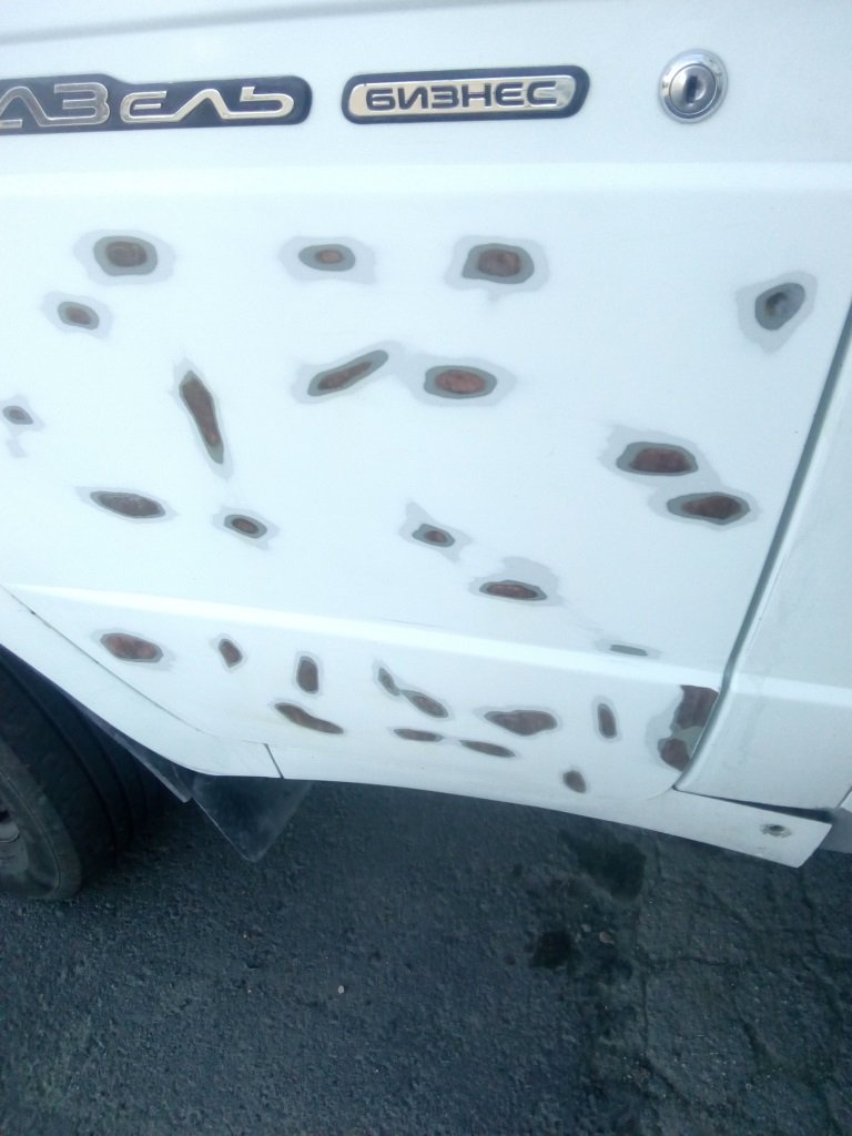

Теперь Газель похожа на Далматинца. Это еще только в основном верх вскрыл тараканчиков.

Полностью под перекрас?
Подкрасил пару-тройку сколов, но без цинкаря , грунт, краска и лак. Кое где остались бугорки от краски. Думаю самой мелкой наждачкой подравнять. Получится или нет?  И надо потом полировать?
