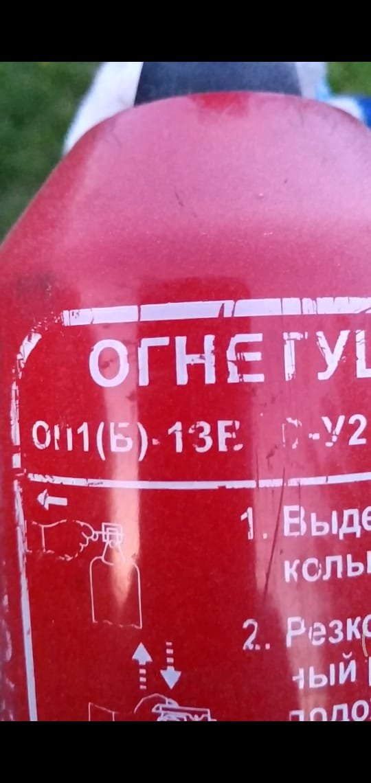

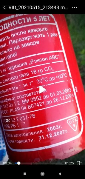

Маленький оффтопик. Вчера с женой разрядили огнетушитель - просто из любопытства. Сняли видео, но сюда оно не пролазит. Поэтому только фото.
Теперь вопрос: а куда можно применить этот баллон? Перезарядные конторы не беруться его заправить.
А у нас перезаряжают без проблем, такой около 40 нашими
zhn36
37 минут назад, yar99 сказал:
у нас тоже. проще в магазине новый купить не надо 15 раз кататься в обменку
это организациям где их много там есть выгода
Маркич
Это поршковый (ОП), там пиропатрон в головке, вынул чеку, наколол капсуль и его уже не остановить. Порошок жутко едкий! Ржавеет даже люминь. По мне лучше ОУ, правда тяжелей раза в три

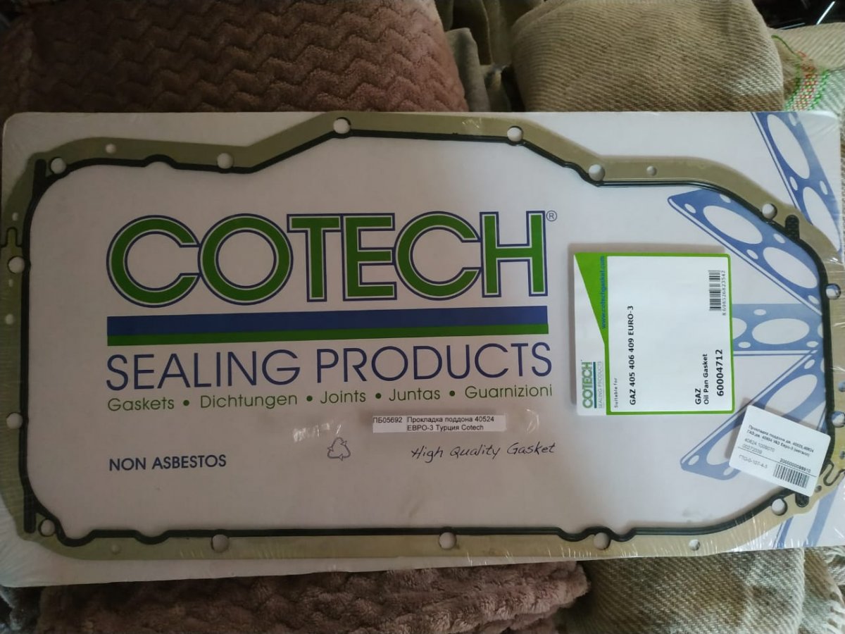

В субботу заменил прокладку поддона. поставил вот такую. Слегка приподнял передок, так без отрыва колёс, что бы удобней нырять было и стабилизатор отошел назад. Вывесил дрыгун домкратом под шкив КВ. Снял траверсу. Правда с её обратной установкой с новыми подушками ещё тот квест.

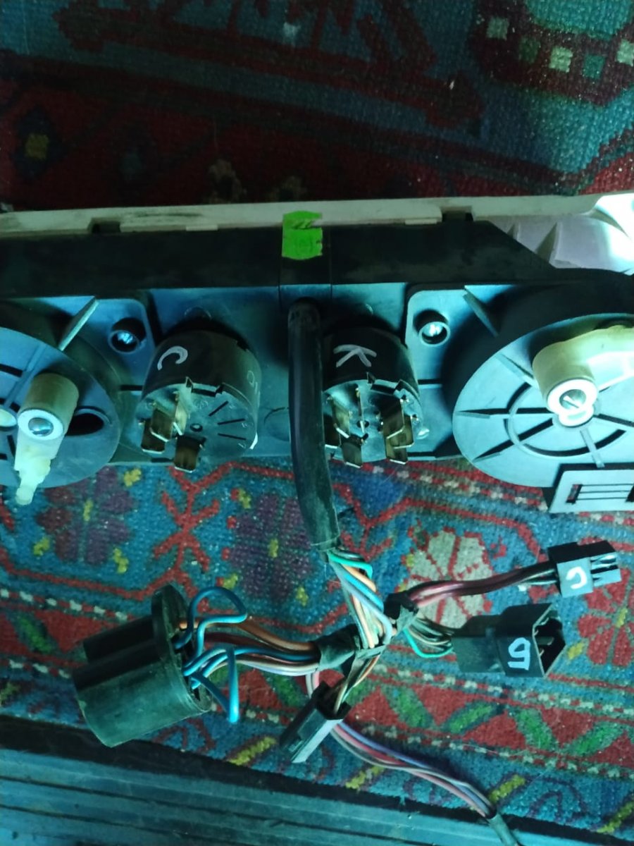

А пока жду решил проводку под приборкой привести в порядок. Дааавно уже хотел заняться.

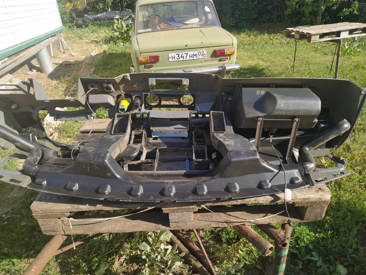

Пока такой трон.
Это я её продул помыл почистил. Герметизировал патрубки вент каналов и закрепил их саморезами.

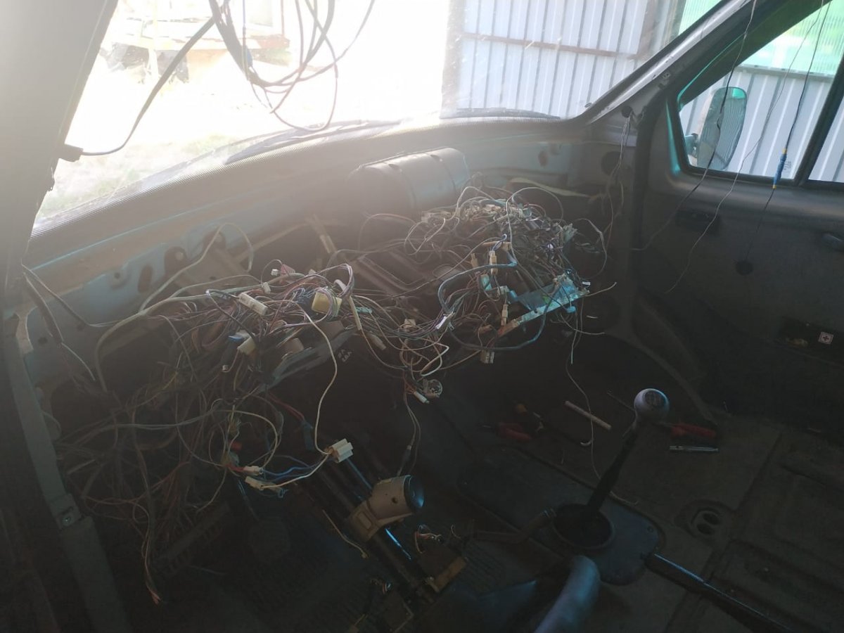

Вот такая трехомудь из проводов была под приборкой. к вечеру воскресенья уже стало всё по приличней и аккуратней. Надо отремонтировать привод воздушных заслонок.
А кстати кто-нибудь знает. что ща пучок проводов заходит в блок управления ОВУ? Точнее что он там коммутирует - разбирать его пока не буду.

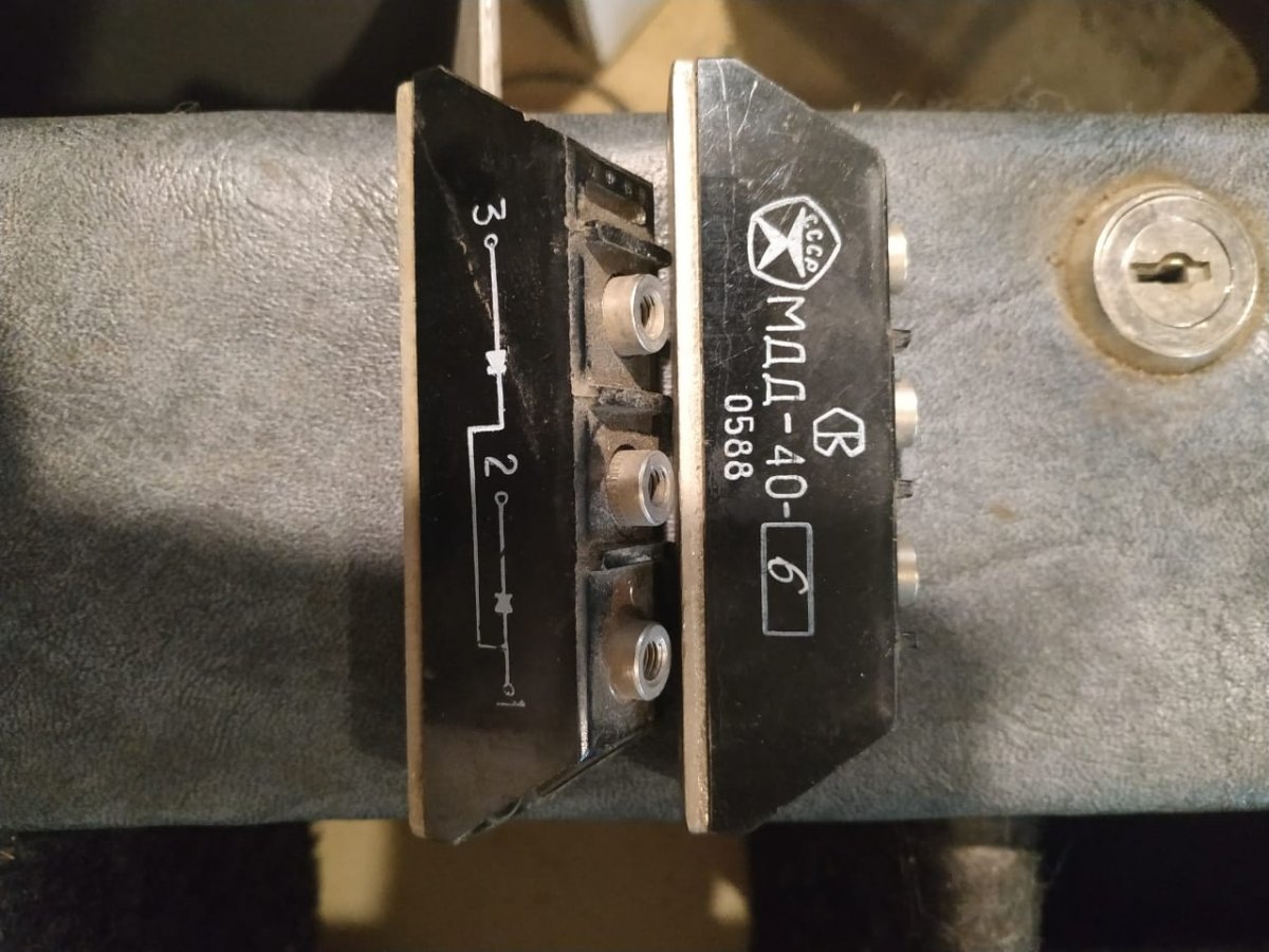

А вот такую диодную сборку, можно применить по аналогии УРА-120?
40А максимальный ток.
Изменено пользователем Денис22

Да вот только везде пишут про недозаряд из за диодов, может где то это и не критично
И теплоотводы не зря ставят, энергия в тепло уходит. Может лучше, как у меня, переключателем или автоматику на реле.

47 минут назад, Командор сказал:
Зачем тебе все эти заморочки? Заряжай смело оба АКБ в параллель, гены 90А для этого за глаза. Главное отключать их друг от друга в любом другом режиме кроме зарядки. Для этого - либо вручную, либо элементарное реле отсечки на перемычке между ними при отсутствии зарядки.
А недозаряд то как раз действительно критичен, он будет даже и без диодов. с ними подавно.
