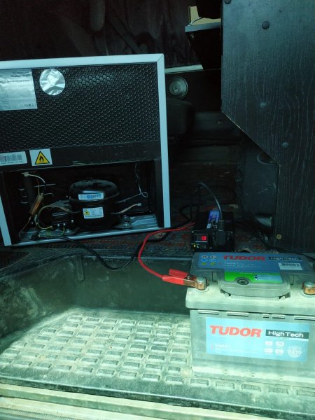

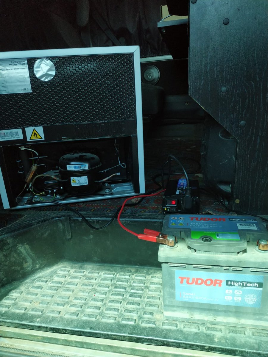

Вот такой вчера опробовал инвертор. Выписал через Али. Номинальная 500Вт. Написано, что чистый синус. Осцилографа нет, проверил пока таким образом. Запитал через него насос циркуляционный, в системе отопления стоит. Работал без шума, как от домовой сети. Прошлым летом я подключал его (ЦН) через другой инвертор, тоже 500Вт, так насос трещал слегка. Я знал, что у этого инвертора синусоида меандр, а может и вообще пила.
По его встроенному индикатору напряжения, до пуска холодильника показывало 12, 3В, а потом 11,8В. четыре цикла вкл/выкл уверенно прошли. Дальше ждать не стал, некогда уже было. Отключил и поставил АКБ на зарядку.

ZAN57
Но 500вт это же очень мало, ничего не возможно включить. Смысл в инверторе появляется тогда, когда нет в наличии устройств от прикуривателя для приборов- что то по мощности сверх стандартных "прикуривательных" адаптеров- зарядки для телефона, ноута, антирадара, регистратора и т.д. Я вот всё ломал голову, а что же можно подключить к 400-450вт мощности 220в (а больше и нельзя грузить на инвертор 500вт)? Чайники туристические на 220в начинаются с 500-600вт, мультиварки то-же, кофеварки то-же. Инструмент в основном с 1квт начинается, лампы они и на 12в то-же есть. Разве что кофемолка 150-300вт...
Денис22
6 минут назад, ZAN57 сказал:
А нафига мне в машине вся эта бытовая трехомудь?
Я например своей 750Вт болгаркой пилю прокат 6-ти метровый, возле магазина перед погрузкой.
german
Вот и у меня в настоящее время инвертор 2квт.  как бы без дела. Нужен был когда бытовой холодильник с собой  брал в автопоездки, три сезона отработал. Запускал без проблем. Использовал до тех пор пока холодильник 12 вольтовый  не приобрел. И все необходимость отпала. Использую редко, в основном на подзарядку переносных светодиодных  светильников. Использую на природе для подсветки. Изредка электроинструмент подключаю для выполнения небольших работ. Электропаяльник тоже тянет. В основном по мелачевке. Особой нужды как бы в нем нет.
28 минут назад, ZAN57 сказал:
Совершенно согласен.
23 минуты назад, Денис22 сказал:
В магазине к примеру в нашей деревне прокат отпилят любого размера и безплатно, без проблем. Сервис, одним словом. А вот доставка  за денюжку.

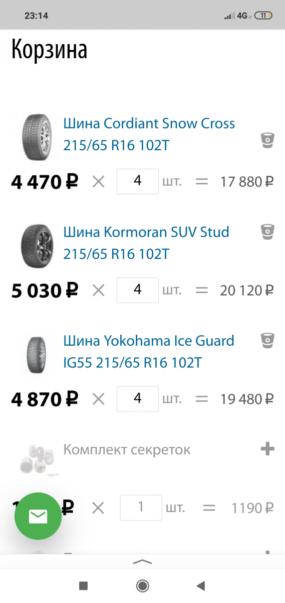

Кстати, насчёт безопасности. Посоветуйте, что взять:
Денис22
Все шины шипованные.
Volk8181
8 часов назад, Денис22 сказал:
Если выбирать из представленного, то третий вариант. Первый жёсткий, второй не известный.
  • Спасибо 1
Денис22
54 минуты назад, Volk8181 сказал:
По первому, правда. Три прошлых зимы на Кордианте отъездил. Все колёса пошли трещинами. Непонятно. Перегрузов не было. И да резина дубовая. По второму. На Корморане отъездил это лето. Правда летняя резина. В общем доволен. Но как верно заметил зимняя "неизвестно". А Йкохаму вообще ни разу не пробовал. А она что прям вот вся такая японская?
Volk8181
1 час назад, Денис22 сказал:
Х.з. как узнать. Лучше просветиться и получить информацию по маркировкам производителей. Сама по себе резина неплохая. Была разок липучка.
Хотя, лично я зимнюю уже на нескольких машинах использую Амтел. Меня устраивает. Минусы, конечно, есть, но для моего использования несущественные.

@ZAN57 ну с оборудованием понятно, что всё индивидуально. А по шинам то что посоветуешь?
ZAN57
С шинами здесь разница в машинах- у Собли свои заморочки, у Газели свои. На задке у меня спарка же, там зимой нивовские стоят отлично, летом китайский бонтайр сталкер не  легкогрузовой, коммерческий. А на передок поставил Соболиный вариант 215/65-16. На зиму кумхо стоит, она и шла при покупке, донашиваю... из неё шипы быстро вылетают... Айс гурд и сноу кросс примерно равноценные по качеству, звезд с неба не хватают, но и не плохо. На ховере у меня при покупке зимой этой айс гурд и стоял- немного шумновато (но это для легковушки, для Соболя вполне сносно), зато дорогу держит, снега не боится, шипы почти все целые. Координат сноу у меня на Кайроне стоял, шипы вылетали часто, а остальное не плохо.
 С кормараном карманом вообще не знаком, не приходилось.
А на лето методом тыка подобрал на Газель на передок Континенталь конти-2... И АБС на нем как на хорошей легковой, и рулится, и акваплан хороший, продольные широкие дорожки и сгоны, и самое главное- мягко. Правда пугает людей- типа "спущено" при нормальном давлении. но это особенность такого брекера для мягкости, расход топлива при этом особо не увеличивается по сравнению с перекаченными. У меня сосед также взял БУ по авито континенталь, только "комфорт", на грузовик, 4шт за 10тр- надолго хватит на передок. Качает с перекачкой, всё равно мягко едет.
