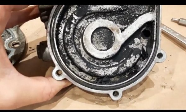

Crady 8 672 Опубликовано 16 февраля, 2022 14 минут назад, Кирилл сказал: Хочется понять, как от прозрачного газа в редукторе угольные отложения, есть объяснения? магистрали медь?если медь,то от магистралей.одорант медь кушать любит.а его в пропан бутановую смесь порой без меры бухают,машина с выхлопа воняет при наличии катов. 1 Поделиться сообщением Ссылка на сообщение Поделиться на другие сайты
L2140 1 804 Опубликовано 16 февраля, 2022 8 минут назад, Кирилл сказал: Хочется понять, как от прозрачного газа в редукторе угольные отложения газ прозрачный. А уголь в газе не прозрачный. На автомобиле до редуктора два источника загрязнения топлива: баллон и трубопровод. Оба продукты своей коррозии несут вместе с газом в редуктор. Также продукты коррозии систем транспорта и хранения газового топлива до заправки в автомобиль путешествуют с газом. Вычислить кто насрал поможет знание химии и спектральный анализ загрязнений. Поделиться сообщением Ссылка на сообщение Поделиться на другие сайты
Кирилл 869 Опубликовано 16 февраля, 2022 6 минут назад, Crady сказал: если медь,то от магистралей Если столько отложений из меди трубок, то они за год должны испариться... там ведь реально залежи угля образуются. А, как же фильтры? они чистые, без пыли и грязи, чуть маслянистый жидкой фазы. Поделиться сообщением Ссылка на сообщение Поделиться на другие сайты
L2140 1 804 Опубликовано 16 февраля, 2022 2 минуты назад, Кирилл сказал: А, как же фильтры? они чистые, без пыли и грязи, уголь в основном на сетчатом в редукторе оседает. До тонкой очистки грязь тоже долетает. особо видно в металлических. Поделиться сообщением Ссылка на сообщение Поделиться на другие сайты
Кирилл 869 Опубликовано 16 февраля, 2022 Вот такой вопрос, давление газа в рампе форсунок какое должно быть? Поделиться сообщением Ссылка на сообщение Поделиться на другие сайты
Crady 8 672 Опубликовано 16 февраля, 2022 2 минуты назад, Кирилл сказал: Если столько отложений из меди трубок, то они за год должны испариться... окислы меди испариться?если они испарятся начнут,весь газ на нобелевку бухать будет они тогда научаться как делать что бы ржавчина испарялась 3 минуты назад, Кирилл сказал: А, как же фильтры? они чистые, без пыли и грязи, чуть маслянистый жидкой фазы. окислы фильтрами не задерживаются.они их будут забивать когда трубки уже разлагаться из нутри начнут.медь к тому же на трубки идёт самая дешовая и "грязная" Поделиться сообщением Ссылка на сообщение Поделиться на другие сайты
Кирилл 869 Опубликовано 16 февраля, 2022 Я про трубки имел в виду, истончатся и лопнут ) обычно отложения в испарителе ну и чуть дальше проникают. 18 минут назад, Crady сказал: окислы фильтрами не задерживаются.они их будут забивать когда трубки уже разлагаться из нутри начнут вот не заметил такого за 14 лет на прежней, а на новой свечи засирает за 3 тыщи. Поделиться сообщением Ссылка на сообщение Поделиться на другие сайты
Crady 8 672 Опубликовано 16 февраля, 2022 9 минут назад, Кирилл сказал: вот не заметил такого за 14 лет на прежней, а на новой свечи засирает за 3 тыщи 17 минут назад, Crady сказал: медь к тому же на трубки идёт самая дешовая и "грязная" букфа Э,то есть кто купить как можно дешевле. сторонние газовщики давно на пластик переходят. Поделиться сообщением Ссылка на сообщение Поделиться на другие сайты
Кирилл 869 Опубликовано 16 февраля, 2022 То есть налёт на свечах это от медных трубок? инфа сотка? ) щьорт побьери! Поделиться сообщением Ссылка на сообщение Поделиться на другие сайты

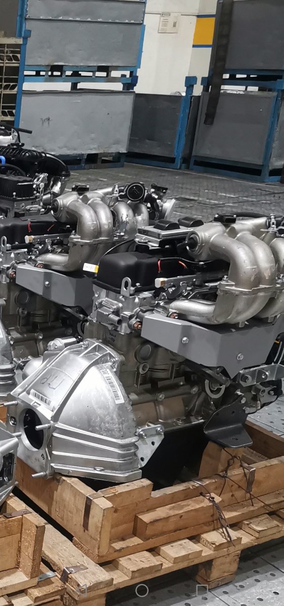

Андрюха73rus 1 059 Опубликовано 17 февраля, 2022 Пробежал 40т на метане , тоже начались проблемы . ошибка по распредвалу выскакивает постоянно , разгазовывается плохо , типа троит . Глохнет иногда , обороты пляшут . Походу надо гидрики отрегулировать опять . Хочу с умз снять штанги и на эвотек поставить , посмотреть , как будет ехать . Давича на заводе был , там смотрю еще старые моторы до сих пор выпускают , с танчиком . 1 1 Поделиться сообщением Ссылка на сообщение Поделиться на другие сайты
газель2005 2 730 Опубликовано 17 февраля, 2022 @Андрюха73rus говорят при снятие гидриков, там надо програмно, что-то делать. Да и прошивку поставь без ДФ. Поделиться сообщением Ссылка на сообщение Поделиться на другие сайты
L2140 1 804 Опубликовано 17 февраля, 2022 12 часов назад, Кирилл сказал: Вот такой вопрос, давление газа в рампе форсунок какое должно быть? в теме про метан спрашиваем про пропан? для эвотека на пропане не менее 1300 мбар 5 часов назад, Андрюха73rus сказал: с танчиком . но безмаслофильтра и генератора 5 часов назад, Андрюха73rus сказал: Походу надо гидрики отрегулировать опять надо по коду неисправности поработать. А то штанги не спасут при разрушении шестерни РВ Поделиться сообщением Ссылка на сообщение Поделиться на другие сайты
