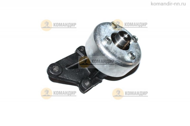

Владимир 23 538 Опубликовано 12 декабря, 2021 49 минут назад, Кирилл сказал: а по подробнее можно? друг спрашивает Куда ещё подробнее? Идёшь в газ-педали, просишь опору вискомуфты и саму вискомуфту(на эвотеке была с белыми лопастями) и ставишь болт-он. 1 Поделиться сообщением Ссылка на сообщение Поделиться на другие сайты

L2140 1 916 Опубликовано 12 декабря, 2021 2 часа назад, Кирилл сказал: а по подробнее можно? друг спрашивает ) Для 42164 ставится опора a274.1308080 (умз)и вентилятор a21r23.1308020(borgwarner). хотя, сейчас подумал, на метане да на 4216 ее может и не хватить. 1 1 Поделиться сообщением Ссылка на сообщение Поделиться на другие сайты
Владимир 23 538 Опубликовано 12 декабря, 2021 В Краснодаре, а у нас тут не прохладно, на машине стоит уже лет 5, хватает нормально, при том что машина только по городу работает. И ещё троим ставил, те в основном по трассе ездят но с пробегами огромными, тоже проблем с охлаждением не было. Была проблема с опорами самодельными. Тогда ещё токарного не было и заказывал болванки у токаря, а он, редиска, сделал слишком тугую посадку под подшипник. И при запресовке он туговато крутился, соответственно хватало его не надолго. К тому же подшипники либо Китай либо вологодский, нормального импорта нет. Недавно сам уже перетачивал, подшипник легко зашел, теперь наблюдаю. 1 Поделиться сообщением Ссылка на сообщение Поделиться на другие сайты
