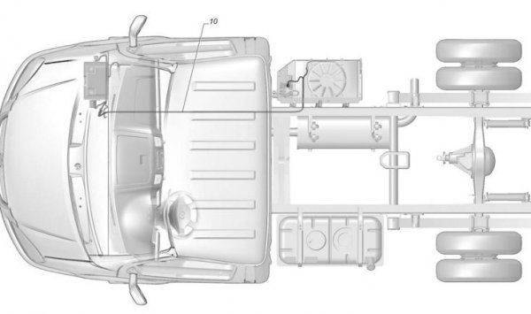

газель2005 2 730 Опубликовано 17 января, 2023 (изменено) Конденсор давно есть выносной на раму. Изменено 17 января, 2023 пользователем газель2005 Поделиться сообщением Ссылка на сообщение Поделиться на другие сайты

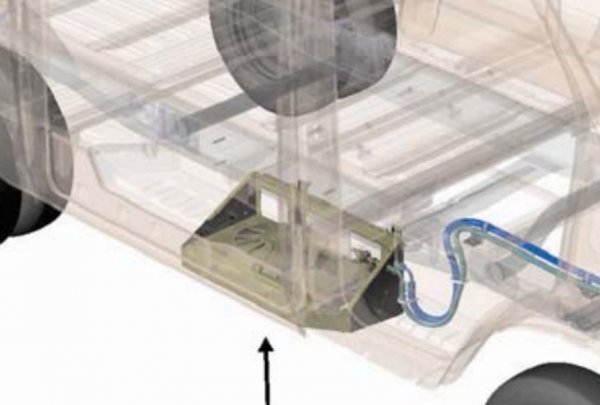

ZAN57 3 539 Опубликовано 17 января, 2023 29 минут назад, газель2005 сказал: Конденсор давно есть выносной на раму. Какие у него габариты? Я вот заглядываю, пытаюсь понять куда его ставят? Если выхлопная справа, то где там место- слева бак, справа глушак. Поделиться сообщением Ссылка на сообщение Поделиться на другие сайты
L2140 1 798 Опубликовано 17 января, 2023 57 минут назад, ZAN57 сказал: Какие у него габариты? габариты можно соотнести с габаритами бака 58 минут назад, ZAN57 сказал: Я вот заглядываю, пытаюсь понять куда его ставят? его можно поставить куда влезет. На однотопливных однорядных и цельнометаллических он ставится как на рисунке. Поделиться сообщением Ссылка на сообщение Поделиться на другие сайты

ZAN57 3 539 Опубликовано 17 января, 2023 5 часов назад, L2140 сказал: габариты можно соотнести с габаритами бака его можно поставить куда влезет. На однотопливных однорядных и цельнометаллических он ставится как на рисунке. Тогда какой он высоты, коли под подножкой? Я в прошлом году подножку вверх выгнул дугой, в лесу подножкой наехал на камень. Представляю... Тогда непонятен смысл обозначения- "в раму". Скорее вне рамы... Поделиться сообщением Ссылка на сообщение Поделиться на другие сайты
L2140 1 798 Опубликовано 17 января, 2023 7 минут назад, ZAN57 сказал: Тогда какой он высоты, коли под подножкой? если делать самому, то размеры могут быть сильно другими. Поделиться сообщением Ссылка на сообщение Поделиться на другие сайты
VALERA58REGION 163 Опубликовано 18 января, 2023 19 часов назад, L2140 сказал: если есть нужда в охлаждении воздуха, то смысл есть. для исключения перегрева двигателя, управление муфтой компрессора подключается к ЭБУ для снижения нагрузок на коленвал мощность и установка компрессора должна соответствовать заводской комплектации УМЗ (кронштейн, ролик, ремень) и ГАЗ (управление через ЭБУ) для исключения влияния конденсатора на обдув радиатора охлаждения, блок конденсатора может быть установлен под кузовом. Спасибо,просадка по мощности двигателя заметная при включенном кондиционере или нет,какой мощности компрессор на фермер будет хватать и что бы не навредить двигателю? Поделиться сообщением Ссылка на сообщение Поделиться на другие сайты

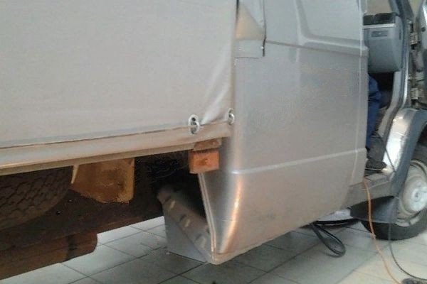

ZAN57 3 539 Опубликовано 18 января, 2023 10 часов назад, L2140 сказал: если делать самому, то размеры могут быть сильно другими. Понятно, на этом ракурсе видно, что он не под внешней подножкой, а под порогом... Интересно, чисто в мм или см габариты его какие? Но думаю не ниже получится, чем внешняя подножка? Поделиться сообщением Ссылка на сообщение Поделиться на другие сайты

L2140 1 798 Опубликовано 22 января, 2023 В 18.01.2023 в 08:19, ZAN57 сказал: Но думаю не ниже получится, чем внешняя подножка? видел сегодня соболь комби. Подножки нет. Ящик сантиметров на 10-15 ниже порога. Ящик, судя по крышке, не ГАЗовский. Поделиться сообщением Ссылка на сообщение Поделиться на другие сайты
