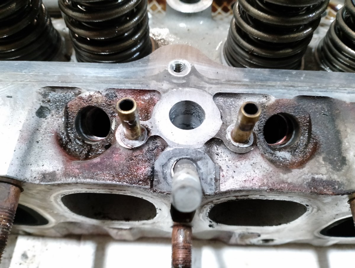

VALERA58REGION 164 Опубликовано 8 февраля, 2023 В 26.10.2022 в 11:57, VALERA58REGION сказал: Сняли ГБЦ, прокладка нормальная,прогорел клапан и немного подсели седла.Подозрения на микротрещины остались, поставлю новую головку.А эту на опрессовку и если все ок,то ремонт и в запас оставлю Напомню что менял ГБЦ на пробеге 130000 была микротрещина в головке.При установки новой производитель Танаки сразу заметил что сопливица ОЖ.Осмотр выявил течь из под болта крепления ГБЦ к блоку.Предположили с парнями на станции ,что это брак литья.Но так как течь была не значительная то решил забить.Проехав 25000 км на новой ГБЦ антифриз начал сильно уходить течь видно и с перед двигателя и с зади по колоколу стекало.При осмотре на Сто сказали течет из под болтов крепления ГБЦ к блоку,и все по одной стороне только со стороны генератора.Грешу на брак литья головки.Говорят есть такое на Танаки литьё не очень на них.В отличии от УМЗ головок.Головку скинули прокладка вроде не пропускала,болты когда отворачивали из под них не вытекала ож.Опять непонятно откуда течь.Отвезу на опрессовку ГБЦ. Поделиться сообщением Ссылка на сообщение Поделиться на другие сайты
ZAN57 3 539 Опубликовано 8 февраля, 2023 17 минут назад, VALERA58REGION сказал: Напомню что менял ГБЦ на пробеге 130000 была микротрещина в головке.При установки новой производитель Танаки сразу заметил что сопливица ОЖ.Осмотр выявил течь из под болта крепления ГБЦ к блоку.Предположили с парнями на станции ,что это брак литья.Но так как течь была не значительная то решил забить.Проехав 25000 км на новой ГБЦ антифриз начал сильно уходить течь видно и с перед двигателя и с зади по колоколу стекало.При осмотре на Сто сказали течет из под болтов крепления ГБЦ к блоку,и все по одной стороне только со стороны генератора.Грешу на брак литья головки.Говорят есть такое на Танаки литьё не очень на них.В отличии от УМЗ головок.Головку скинули прокладка вроде не пропускала,болты когда отворачивали из под них не вытекала ож.Опять непонятно откуда течь.Отвезу на опрессовку ГБЦ. Башку перед установкой можно даже новую немного шлифануть (фрезернуть), чисто для плоскости. Сразу покажет брак отливки, и спокойней будет. 1 Поделиться сообщением Ссылка на сообщение Поделиться на другие сайты
VALERA58REGION 164 Опубликовано 8 февраля, 2023 2 часа назад, VALERA58REGION сказал: Напомню что менял ГБЦ на пробеге 130000 была микротрещина в головке.При установки новой производитель Танаки сразу заметил что сопливица ОЖ.Осмотр выявил течь из под болта крепления ГБЦ к блоку.Предположили с парнями на станции ,что это брак литья.Но так как течь была не значительная то решил забить.Проехав 25000 км на новой ГБЦ антифриз начал сильно уходить течь видно и с перед двигателя и с зади по колоколу стекало.При осмотре на Сто сказали течет из под болтов крепления ГБЦ к блоку,и все по одной стороне только со стороны генератора.Грешу на брак литья головки.Говорят есть такое на Танаки литьё не очень на них.В отличии от УМЗ головок.Головку скинули прокладка вроде не пропускала,болты когда отворачивали из под них не вытекала ож.Опять непонятно откуда течь.Отвезу на опрессовку ГБЦ. Приехал на Сто пацаны говорят антифриз был в коллекторе,откуда он там непонятно.Внутри головки все впускные клапана красные, уплотнительные колечки резиновые на форсунках бензо разьело.Может через них лило.На опрессовку короче повезу.Новую ГБЦ привезли сегодня с Нижнего Новгорода,ее буду ставить. Поделиться сообщением Ссылка на сообщение Поделиться на другие сайты

VALERA58REGION 164 Опубликовано 9 февраля, 2023 В 08.02.2023 в 08:57, VALERA58REGION сказал: Приехал на Сто пацаны говорят антифриз был в коллекторе,откуда он там непонятно.Внутри головки все впускные клапана красные, уплотнительные колечки резиновые на форсунках бензо разьело.Может через них лило.На опрессовку короче повезу.Новую ГБЦ привезли сегодня с Нижнего Новгорода,ее буду ставить. Вобщем на опрессовку отвёз ГБЦ,все в порядке течей нет.Я был уверен что будет микротрещина,но нет.Теперь не понимаю от куда взялся внутри головки где клапана антифриз.Прокладка железная,блок чугунный.Если только через прокладку давило,но как антифриз тогда смог попасть во внутрь ГБЦ? Поделиться сообщением Ссылка на сообщение Поделиться на другие сайты
L2140 1 802 Опубликовано 9 февраля, 2023 49 минут назад, VALERA58REGION сказал: Вобщем на опрессовку отвёз ГБЦ,все в порядке течей нет.Я был уверен что будет микротрещина,но нет.Теперь не понимаю от куда взялся внутри головки где клапана антифриз.Прокладка железная,блок чугунный.Если только через прокладку давило,но как антифриз тогда смог попасть во внутрь ГБЦ? а есть фото чего-нибудь? Поделиться сообщением Ссылка на сообщение Поделиться на другие сайты
VALERA58REGION 164 Опубликовано 10 февраля, 2023 18 часов назад, L2140 сказал: а есть фото чего-нибудь? Вот подозрение что пропускало антифриз через резинки форсунок бензо.Как попал антифриз внутрь головки не понятно.Прогладка металлическая вроде в норме была Поделиться сообщением Ссылка на сообщение Поделиться на другие сайты

VALERA58REGION 164 Опубликовано 12 февраля, 2023 В 10.02.2023 в 11:50, L2140 сказал: @VALERA58REGION а случайно, редуктор ГБО не подаёт антифриз в газовую рампу? @L2140 нет,проехал на новой ГБЦ 1300 км,пока все хорошо 4 часа назад, газель2005 сказал: @VALERA58REGION А где проверяли? В смысле где,ты знаешь мастеров у нас Кузнецке? Поделиться сообщением Ссылка на сообщение Поделиться на другие сайты
