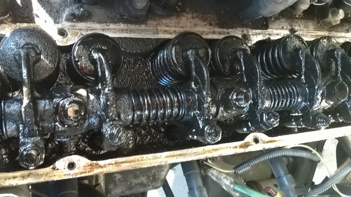

Кирилл 864 Опубликовано 15 мая, 2023 на эвотеке крышка достаточно легко снялась- поставилась, только к болтам не просто подлезть, применял гибкий удлиннитель на вороток. 31 минуту назад, Алексей Ф. сказал: Под крышкой все стерильно это спасибо метану (пропану) Поделиться сообщением Ссылка на сообщение Поделиться на другие сайты

Алексей Ф. 9 819 Опубликовано 15 мая, 2023 1 час назад, Кирилл сказал: это спасибо метану (пропану) Я видел вот такой же ужас и даже хуже у авто конкурента лет десять назад. Авто то же на метане ездило и наемник сказал, что льют Лукойл Супер, даже канистру показал в кабине)) Видимо паленка или перепробеги дикие без смены масла. Поделиться сообщением Ссылка на сообщение Поделиться на другие сайты
PanDiman 1 772 Опубликовано 16 мая, 2023 6 часов назад, Алексей Ф. сказал: Я видел вот такой же ужас и даже хуже у авто конкурента лет десять назад. Авто то же на метане ездило и наемник сказал, что льют Лукойл Супер, даже канистру показал в кабине)) Видимо паленка или перепробеги дикие без смены масла. так мотор тише работает )) Поделиться сообщением Ссылка на сообщение Поделиться на другие сайты

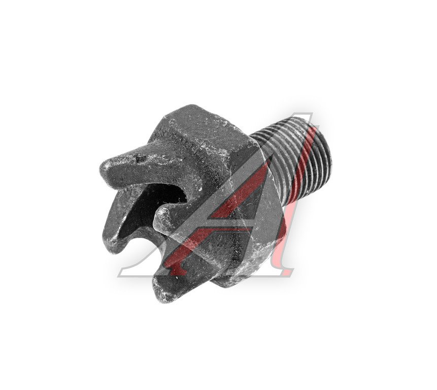

Алексей Ф. 9 819 Опубликовано 16 мая, 2023 @Samarin так этот уголок вроде нужен, коллектор не отвалится? Надо его хотя бы обточить на наждаке в нижней части. Снять то без проблем крышку, поставить сложнее, так как прокладка в пластике еле держится. У тебя пластиковая крышка? Кстати, совет прокручивать двигатель головкой за гайку шкива генератора не пригодился(( Генератор и вентилятор крутятся, а коленвал нет! Надо и свечи менять заодно)). Опять мучался снизу с ключами, пока подводил метку два раза, полчаса наверное ушло на метку, гнул накидной ключ ногами. Надо в деревне на эстакаде отрезать болгаркой полосу от пластиковой защиты 1,5-2 см шириной. Без защиты рожковым ключом на 36 снизу все проворачивается, только метку надо краской или герметиком делать напротив ДПК на шкиву , когда метка вверху подведена. Сверху со стороны ГУР крутить то же неудобно и патрубки горячие. Поделиться сообщением Ссылка на сообщение Поделиться на другие сайты
VadimV 3 Опубликовано 16 мая, 2023 2 часа назад, Алексей Ф. сказал: Без защиты рожковым ключом на 36 снизу все проворачивается на машине стоял 421647 с пропановым гбо, вместо болта с головкой на 36 стоял храповик под кривой стартер на 46 (вроде), который не открутишь, пока не снимешь шкив, в апреле приобрел новый двигатель, собранный в ноябре 22го года, стоит точно такой же храповик это я такой везучий? Поделиться сообщением Ссылка на сообщение Поделиться на другие сайты
Алексей Ф. 9 819 Опубликовано 16 мая, 2023 12 минут назад, VadimV сказал: на машине стоял 421647 с пропановым гбо, вместо болта с головкой на 36 стоял храповик под кривой стартер на 46 (вроде), который не открутишь, пока не снимешь шкив, в апреле приобрел новый двигатель, собранный в ноябре 22го года, стоит точно такой же храповик это я такой везучий? На авто 12 года крутил ключом, на этом авто визуально вижу только зацепы храповика, но ключ за, что то цепляется! Там наверное и храповик и под ключ грани? Поделиться сообщением Ссылка на сообщение Поделиться на другие сайты
VadimV 3 Опубликовано 16 мая, 2023 @Алексей Ф. угу Поделиться сообщением Ссылка на сообщение Поделиться на другие сайты
Алексей Ф. 9 819 Опубликовано 16 мая, 2023 @VadimV он у тебя под ключ на 46? Возможно я и на старом авто каким то большим рожковым ключом проворачивал коленвал со снятой защитой. Поделиться сообщением Ссылка на сообщение Поделиться на другие сайты
VadimV 3 Опубликовано 16 мая, 2023 @Алексей Ф. да, я первый раз когда полез шестерню ГРМ менять, знаю же по опыту предыдущих газелей с 4216 (без гбо правда), что на 36 ключ нужно, разобрал перед, сунулся с головкой и обломался, пришлось обратно все собирать и искать на 46 ключ, зараза такая 1 Поделиться сообщением Ссылка на сообщение Поделиться на другие сайты
Алексей Ф. 9 819 Опубликовано 16 мая, 2023 Таки зачем я тогда покупал по совету друзей ключ на 36 накидной и как то им крутил вчера коленвал? )) Проще вывернуть пару свечей и крутить трещёткой с головкой за гайку генератора. Поделиться сообщением Ссылка на сообщение Поделиться на другие сайты
