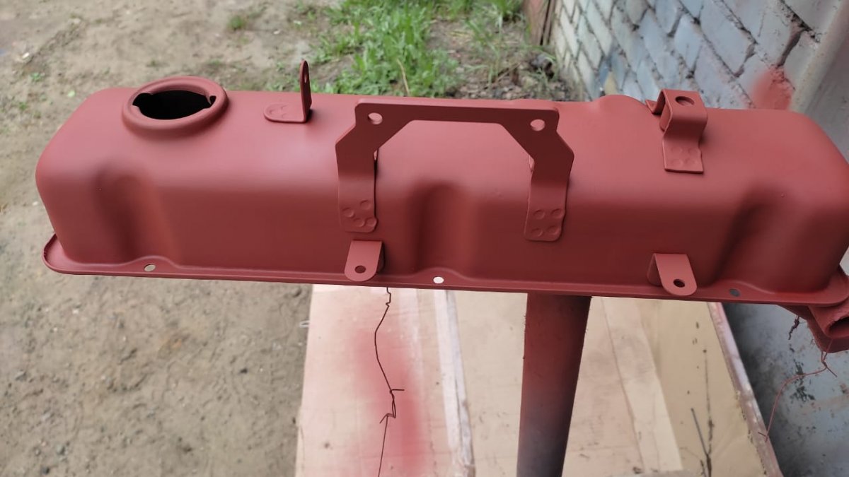

pokryshkin 697 Опубликовано 17 мая, 2023 2 часа назад, Алексей Ф. сказал: Купил крышку в Балткаме за 810 руб и там же прокладку силиконовую и пробку маслозаливной горловины за 358 руб. Осталось купить шпильки на 6-ть и фигурные шайбы от классики под гайки. Интересно зачем приварена пластина с гайкой сверху на крышке в районе 4 цилиндра? С прокладкой сразу шла? Поделиться сообщением Ссылка на сообщение Поделиться на другие сайты
Алексей Ф. 10 188 Опубликовано 17 мая, 2023 @pokryshkin нет Поделиться сообщением Ссылка на сообщение Поделиться на другие сайты

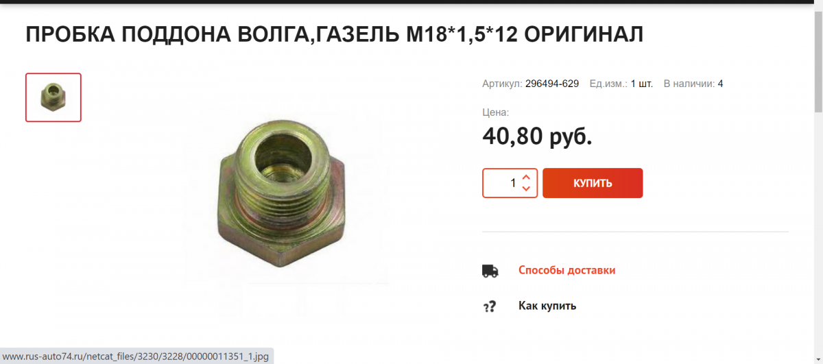

Кирилл 871 Опубликовано 17 мая, 2023 @PanDiman 325 руб, нуевонафиг ) за 70р пробка картера газ24 под ключ на 24, резьба 18×1,5. 1 Поделиться сообщением Ссылка на сообщение Поделиться на другие сайты

PanDiman 1 904 Опубликовано 18 мая, 2023 6 часов назад, Кирилл сказал: @PanDiman 325 руб, нуевонафиг ) за 70р пробка картера газ24 под ключ на 24, резьба 18×1,5. за то красиво, залез под машину, а глаз радуется )) я заказал, правда только на поддон Поделиться сообщением Ссылка на сообщение Поделиться на другие сайты
Алексей Ф. 10 188 Опубликовано 18 мая, 2023 10 часов назад, Кирилл сказал: @PanDiman 325 руб, нуевонафиг ) за 70р пробка картера газ24 под ключ на 24, резьба 18×1,5. можно артикул? Я вроде год назад без проблем открутил эту пробку. Похоже эта? От Камминз то же подходит, общие американские корни )) Поделиться сообщением Ссылка на сообщение Поделиться на другие сайты
L2140 1 834 Опубликовано 18 мая, 2023 18 часов назад, Алексей Ф. сказал: Осталось купить шпильки на 6-ть шпильки затрудняют снятие 18 часов назад, Алексей Ф. сказал: Интересно зачем приварена пластина с гайкой сверху на крышке в районе 4 цилиндра? это ты еще под ГАЗовскую этикетку не заглядывал Это кронштейны катушек зажигания. Поделиться сообщением Ссылка на сообщение Поделиться на другие сайты

Алексей Ф. 10 188 Опубликовано 18 мая, 2023 9 часов назад, L2140 сказал: шпильки затрудняют снятие Мне наоборот нравилось со шпильками на старом авто и резьба не портится в ГБЦ при частом использовании. Силиконовая прокладка "корыто" ложится на ГБЦ и фиксируется шпильками от сползания, потом сверху на неё ложится крышка железная и все. Шпильки выступают максимум на 15-20мм от плоскости ГБЦ, крышку гораздо выше надо поднимать при снятии. Отдал крышку приятелю гаражному, обещает на днях загрунтовать её и покрасить в голубой металлик)) Поделиться сообщением Ссылка на сообщение Поделиться на другие сайты
Алексей Ф. 10 188 Опубликовано 19 мая, 2023 (изменено) Уже в грунте)) отрабатывает приятель бесплатную доставку его добра по городу. Надо шайбы примерно такие купить, если штатные не влезут. Изменено 19 мая, 2023 пользователем Алексей Ф. Поделиться сообщением Ссылка на сообщение Поделиться на другие сайты
pokryshkin 697 Опубликовано 21 мая, 2023 В 19.05.2023 в 15:01, Алексей Ф. сказал: Уже в грунте)) отрабатывает приятель бесплатную доставку его добра по городу. Надо шайбы примерно такие купить, если штатные не влезут. У тебя на крышку тоже капает сверху? Потом заводы оранжевые остаются? Поделиться сообщением Ссылка на сообщение Поделиться на другие сайты
Алексей Ф. 10 188 Опубликовано 21 мая, 2023 @pokryshkin может капать через плафон подсветки, у меня его уже нет. Разводы оранжевые? Так ржа наверное)) Поделиться сообщением Ссылка на сообщение Поделиться на другие сайты
Alex030569 7 041 Опубликовано 21 мая, 2023 В 19.05.2023 в 15:01, Алексей Ф. сказал: Уже в грунте)) отрабатывает приятель бесплатную доставку его добра по городу. Надо шайбы примерно такие купить, если штатные не влезут. Может я чего то пропустил? А зачем красить крышку на новой машине? Поделиться сообщением Ссылка на сообщение Поделиться на другие сайты
Алексей Ф. 10 188 Опубликовано 21 мая, 2023 @Alex030569 это замена штатной пластиковой крышки. Новая но покрашена не очень качественно. 1 Поделиться сообщением Ссылка на сообщение Поделиться на другие сайты
