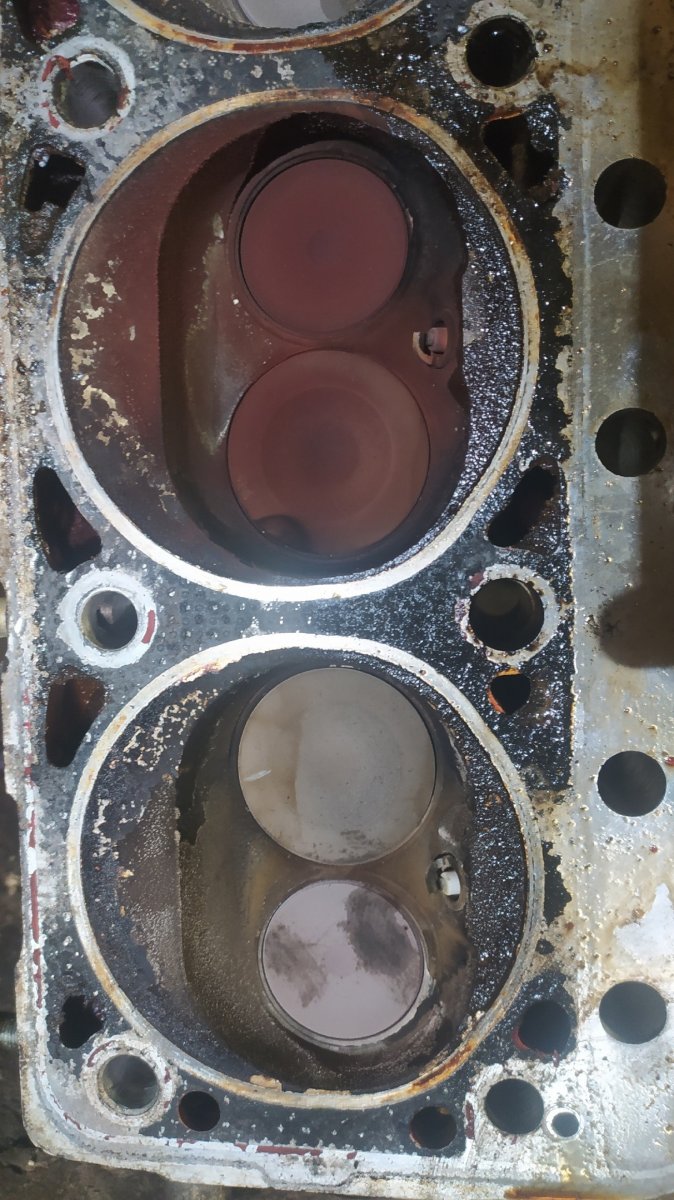

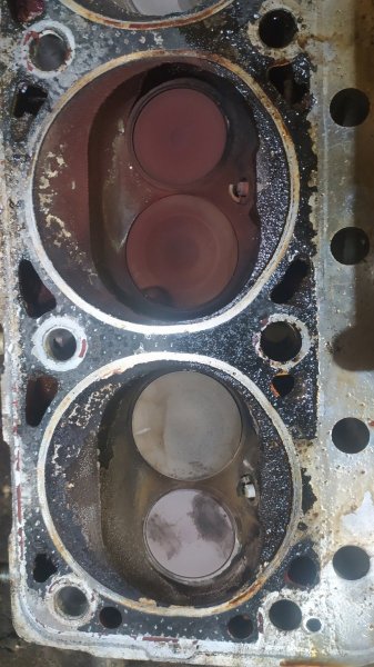

Алексей Ф. 10 698 Опубликовано 10 ноября, 2023 Поделиться сообщением Ссылка на сообщение Поделиться на другие сайты

Slava 67 192 Опубликовано 10 ноября, 2023 4 минуты назад, Алексей Ф. сказал: Так я же и разъёмы форсунок поменял местами хорошо, а в четвертом свеча была как в 1 и 2 цилиндре, только третий отличался Поделиться сообщением Ссылка на сообщение Поделиться на другие сайты
Алексей Ф. 10 698 Опубликовано 10 ноября, 2023 2 минуты назад, Slava 67 сказал: хорошо, а в четвертом свеча была как в 1 и 2 цилиндре, только третий отличался Не откручивал, куда то короткий свечник потерялся, завтра может откручу. Но показалось, что тупо машина шла сегодня по пути в деревню, ветра вроде нет, может метана сырого накачали перед поездкой. Надо завтра с утра проверить регулировку гидриков, а то мастер Миша 1965 года рождения регулировал их после сборки, не заводя двигатель перед этим. На мои пожелания проверить регулировку после прогрева не реагировал)). Хотя второе утро не стучит пол минуты какой то гидрик, а стучал месяца три. Наверное намертво затянул его Миша)) 20 минут назад, Slava 67 сказал: хорошо, а в четвертом свеча была как в 1 и 2 цилиндре, только третий отличался На снятой ГБЦ примерно, как во втором, но точно не как в третьем. На этом фото 3и 4 цилиндры, приятель, где то видит следы неплотного прилегания прокладки. Поделиться сообщением Ссылка на сообщение Поделиться на другие сайты
zhn36 827 Опубликовано 10 ноября, 2023 @Алексей Ф. красным это косяки 1 Поделиться сообщением Ссылка на сообщение Поделиться на другие сайты
Алексей Ф. 10 698 Опубликовано 10 ноября, 2023 @zhn36 то же про эти места подумал. Поделиться сообщением Ссылка на сообщение Поделиться на другие сайты
