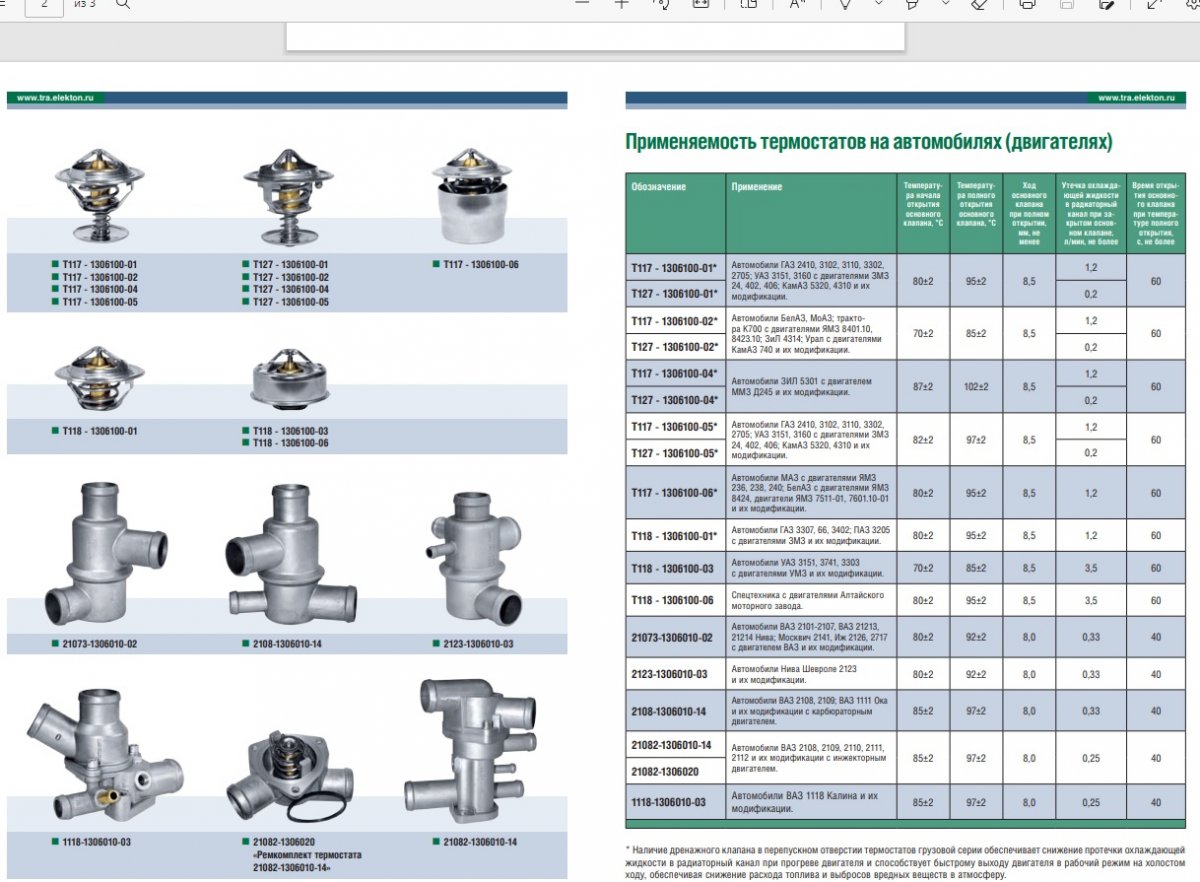

L2140 1 945 Опубликовано 8 августа, 2022 11 часов назад, toxa333 сказал: Но думаю не поможет,ведь он полностью открыт начиная с 80 градусов. информация от Изготовителя термостата для УМЗ 1 Поделиться сообщением Ссылка на сообщение Поделиться на другие сайты
toxa333 52 Опубликовано 8 августа, 2022 @L2140 Огромная к вам просьба, прокомментировать мой вопрос: По вашей таблице для УМЗ температура 70-85 Я сейчас еду по уралу,так вот ночью при 15 градусов за окном на спуске на передаче температура падает до 70,и тут же на подъем до 87 Жуткие качели.Термостат родной УМЗ электон на 80 градусов. Это нормально? Поделиться сообщением Ссылка на сообщение Поделиться на другие сайты
PanDiman 2 202 Опубликовано 8 августа, 2022 3 минуты назад, toxa333 сказал: @L2140 Огромная к вам просьба, прокомментировать мой вопрос: По вашей таблице для УМЗ температура 70-85 Я сейчас еду по уралу,так вот ночью при 15 градусов за окном на спуске на передаче температура падает до 70,и тут же на подъем до 87 Жуткие качели.Термостат родной УМЗ электон на 80 градусов. Это нормально? у меня также, даже зимой иногда включается вентилятор ) Летом выше 95 с вентилятором не поднимается, падает до 88 и опять вверх.. качели короче ! Поделиться сообщением Ссылка на сообщение Поделиться на другие сайты

L2140 1 945 Опубликовано 8 августа, 2022 (изменено) 8 часов назад, toxa333 сказал: По вашей таблице для УМЗ температура 70-85 нет. Т118-01 термостат для Е4 и выше с началом 80 и полным на 95 8 часов назад, toxa333 сказал: Я сейчас еду по уралу,так вот ночью при 15 градусов за окном на спуске на передаче температура падает до 70,и тут же на подъем до 87 Жуткие качели.Термостат родной УМЗ электон на 80 градусов. Это нормально? я писал выше про завоздушивание системы как причины не эффективности охлаждения. Стрелка плавает из-за воздушного пузыря на выходе из ГБЦ. Этот же пузырь не даёт наполняться бачку радиатора. Нужно протягивать ГБЦ, проверять чистоту пароотвода (ну кроме ДВС в котором я надеюсь штуцер нового образца с большим сечением), подумать над правильностью подключения контура ГБО и прочих допов в систему охлаждения , далее убедиться в работоспособности эл. цепи ДТОЖ и готовиться к снятию головки, если успеха по вышеприведенным пунктам не будет. ЗЫ термостат надо бы проверить . Это можно совместить с проверкой цепи ДТОЖ пирометром. ЗЫ термостат надо бы проверить . Это можно совместить с проверкой цепи ДТОЖ пирометром. Изменено 8 августа, 2022 пользователем L2140 Поделиться сообщением Ссылка на сообщение Поделиться на другие сайты
