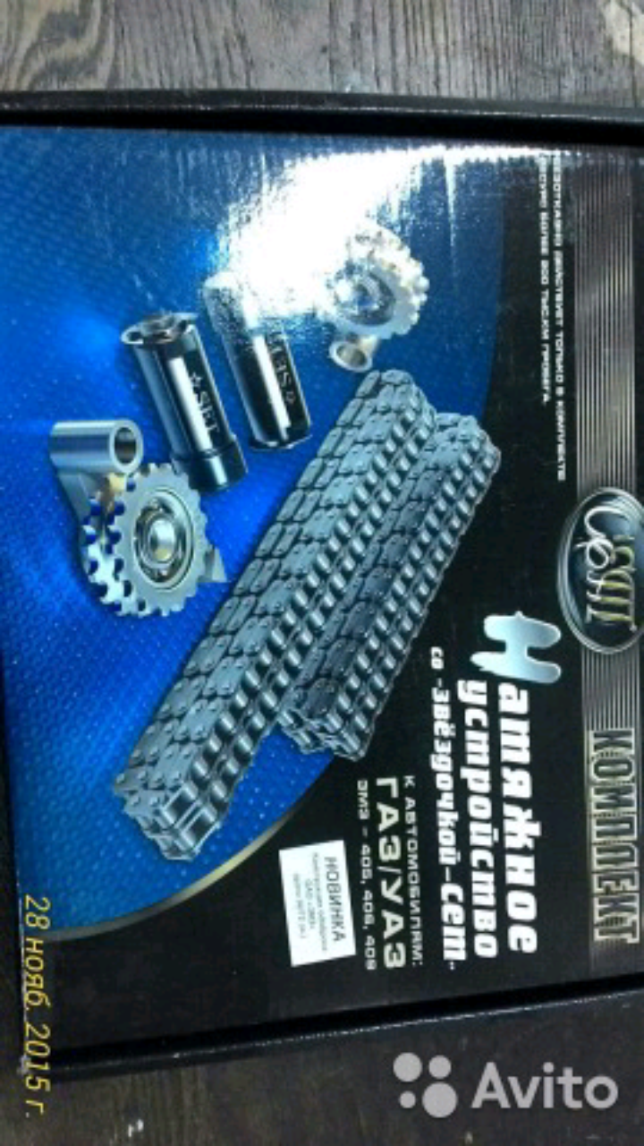

Алексей Александрович 12 Опубликовано 30 января, 2016 Доброе время суток. Ребятки подскажите (СЕТ) комплект грм кто нить ставил? Как он? Что он? Или что лучше может есть? Поделиться сообщением Ссылка на сообщение Поделиться на другие сайты
олег самара 307 Опубликовано 30 января, 2016 Кулибинский мех натяжитель -- > https://www.youtube.com/watch?v=xRx0X9EepFYЯ так понял,у него жесткий винт,демпфирование не предусмотрено. А нижнюю цепь как тянуть? Перетянешь-беда,визуально не проконтролируешь. Недотянешь-тоже не есть гуд. Можно возразить что мол на классике тоде жесткая фиксация,но там башмак сделан из материала который берет на себя удары,да и размер его немалый.У кого какие мысли? Поделиться сообщением Ссылка на сообщение Поделиться на другие сайты
SETRIX1985 77 Опубликовано 30 января, 2016 Я так понял,у него жесткий винт,демпфирование не предусмотрено. А нижнюю цепь как тянуть? Перетянешь-беда,визуально не проконтролируешь. Недотянешь-тоже не есть гуд. Можно возразить что мол на классике тоде жесткая фиксация,но там башмак сделан из материала который берет на себя удары,да и размер его немалый.У кого какие мысли?Мысли одни, эта штука смахивает на недоделанный "ISAI", у того с демпферированием проблем нету. Доброе время суток. Ребятки подскажите (СЕТ) комплект грм кто нить ставил? Как он? Что он? Или что лучше может есть?У меня такой когда то стоял, если не палёнка, то отличный набор - тысяч 90 прошел на нём, самое интересное, что звезда верхнего рычага натяжителя была слизана, а подшипник не развалился, он кстати закрытого типа. Но это был стары СЭТ, сейчас говорят похуже стал, качество не то. Поделиться сообщением Ссылка на сообщение Поделиться на другие сайты
Степа 84 Опубликовано 31 января, 2016 На спидометре пол ляма и досихпор стоит сет без обратного хода. Нечего не перескакивает и ходит- и ходит!! 1 Поделиться сообщением Ссылка на сообщение Поделиться на другие сайты
лось 70 Опубликовано 31 января, 2016 Доброе время суток. Ребятки подскажите (СЕТ) комплект грм кто нить ставил? Как он? Что он? Или что лучше может есть?Не стоит у меня за 15000 сьело звёзды на натяжителях они слетели с подшибников цепь перескочила еле до дому допёрся Поделиться сообщением Ссылка на сообщение Поделиться на другие сайты
Алексей Александрович 12 Опубликовано 31 января, 2016 Спасибо братва! А Бона как ходит. Мне на сто его советуют учкнуть. Поделиться сообщением Ссылка на сообщение Поделиться на другие сайты
Максим Павлович 123 Опубликовано 31 января, 2016 Спасибо братва! А Бона как ходит. Мне на сто его советуют учкнуть.У меня на БОНе цепь за 20тыс пробега вытянулась как резинка для трусов.Почитай тему, здесь не раз описывали достойные варианты Поделиться сообщением Ссылка на сообщение Поделиться на другие сайты

Айдар76 20 Опубликовано 23 февраля, 2016 Доброе время суток. Ребятки подскажите (СЕТ) комплект грм кто нить ставил? Как он? Что он? Или что лучше может есть?у меня тоже такой комплект стоял. конструкция звёзд такова что при малейшем удлинении цепи, цепь начинает касаться корпуса звёздочки. Поделиться сообщением Ссылка на сообщение Поделиться на другие сайты
