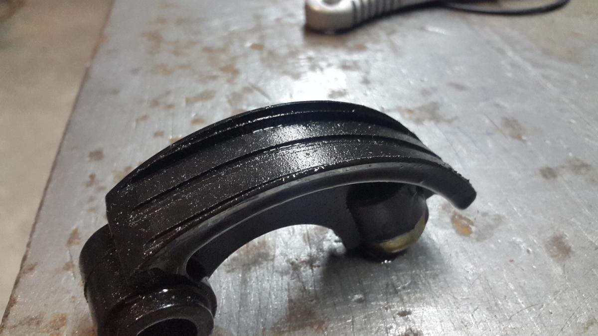

VEV 4 Опубликовано 19 сентября, 2016 Померил выработку - 4 мм. Что могло случится с шайбой которая под гидронатяжителей? Поделиться сообщением Ссылка на сообщение Поделиться на другие сайты
Татарин 7 684 Опубликовано 19 сентября, 2016 Померил выработку - 4 мм.Что могло случится с шайбой которая под гидронатяжителей?Перенатяг какой-то сумасшедший.И башмак.не похож на капролон с дисульфидом молибдена как у МАХ Ресурса.Там на нём ни каких маркировок нету? 1 Поделиться сообщением Ссылка на сообщение Поделиться на другие сайты

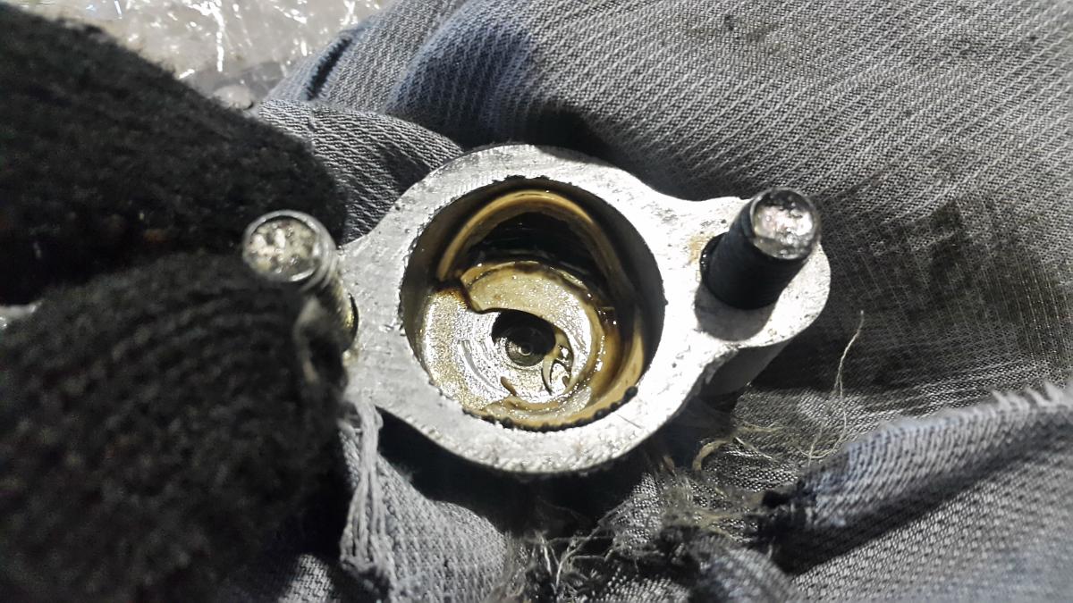

Slavyan 973 Опубликовано 20 сентября, 2016 Что могло случится с шайбой которая под гидронатяжителей?А это такие шайбы теперь выпускают Поделиться сообщением Ссылка на сообщение Поделиться на другие сайты

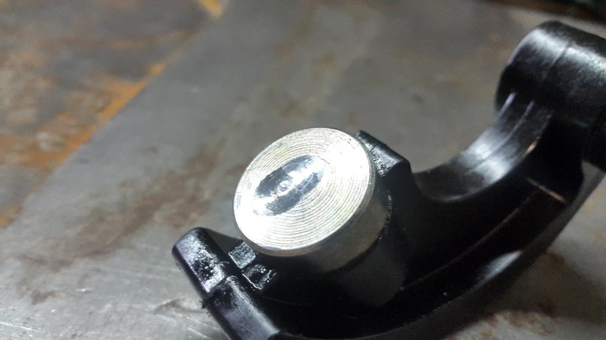

VEV 4 Опубликовано 20 сентября, 2016 Да, шли в комплекте с набором.Комплект на фото.Пятно контакта гидронатяжитель и башмака также на фото. Опознавательных знаков на черном башмак не нашел Поделиться сообщением Ссылка на сообщение Поделиться на другие сайты

Татарин 7 684 Опубликовано 20 сентября, 2016 Гидронатяжители поставил те что все советуют - ракету.Ну,советуют.Советует кто? Производитель, или в клубе? Если в клубе то опять-же кто? Те кто рулит,или те кто крутит гайки и у них хоть какая-то статистика есть? Смотри шайбу противошумную раздавило,башмак выжрало не хило.А по заявлению производителя(Прогресса) они применяют германский материал "Зухель".А по нему очень неплохие отзывы были.Значит перенатяг,идёт.А сам гидронатяжитель не собирается,может цепь "хлестала"? Ты в таком случае и на цепи пристально посмотри. Поделиться сообщением Ссылка на сообщение Поделиться на другие сайты
