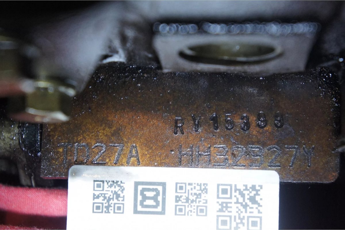

Серёга7 140 Опубликовано 12 ноября, 2021 (изменено) 4 часа назад, колобок сказал: сравни башку и поршни,у турбо охлаждение поршня маслом снизу Где б их ещё взять для сравнения .. Я живьём видел только TD27.И то потом, задним числом, узнал что это был он. По картинкам из инета такие вещи сравнивать сложно. Можно пробовать искать каталожные номера и сравнивать их, но они не дают понятия о размерах и характеристиках деталей. Хотя, количество отверстий по картинке узнать вполне можно:) Изменено 12 ноября, 2021 пользователем Серёга7 Поделиться сообщением Ссылка на сообщение Поделиться на другие сайты

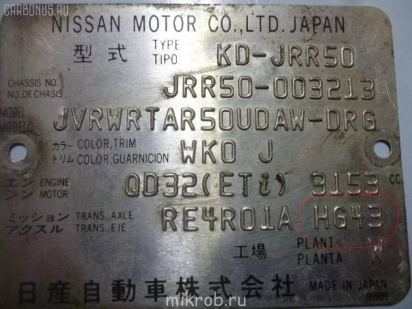

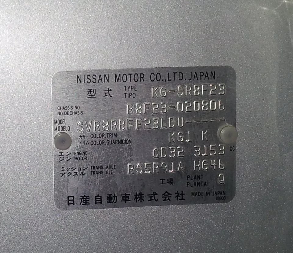

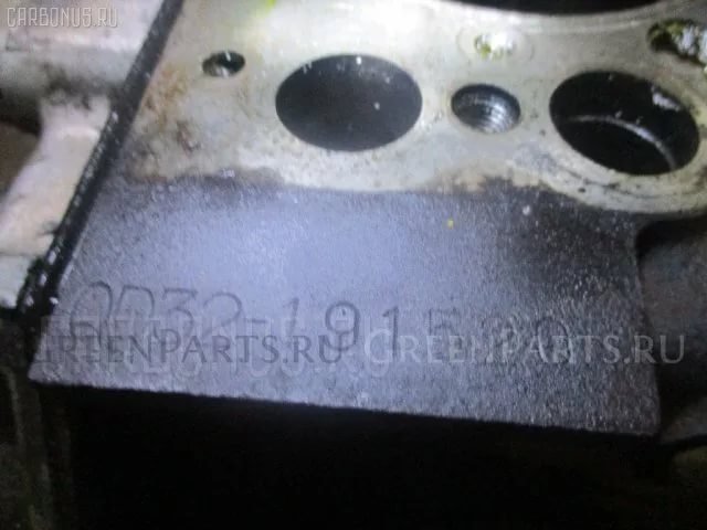

Серёга7 140 Опубликовано 13 ноября, 2021 (изменено) Порылся в паутине. Нашёл картинки шильдиков на кузовах. На них QD32 чётко делится на просто QD32 и QD32Eti. При этом, в строке обозначения движка, прямо за моделью мотра, через пробел пишутся ещё 4 цифры кубатуры мотора - 3153. Номер на блоке пока нашёл только с обозначением "QD32 - ..номер мотора.. ". Картинки с блоком обозначенным как-то иначе, пока не нашёл. С шильдиками к TD27 то же самое что и к QD32. Модель мотора + кубатура. Но, на блоках ТD27 есть разница в обозначении. На одних блоках пишется просто TD27, а на других есть буква после, например TD27A, и к описанию мотора говорится что это турбовая версия. Других данных пока нет ... Но по аналогии с TD27, можно сделать вывод, что и QD32Eti тоже обозначается на блоке как-то иначе ? Изменено 13 ноября, 2021 пользователем Серёга7 Поделиться сообщением Ссылка на сообщение Поделиться на другие сайты
