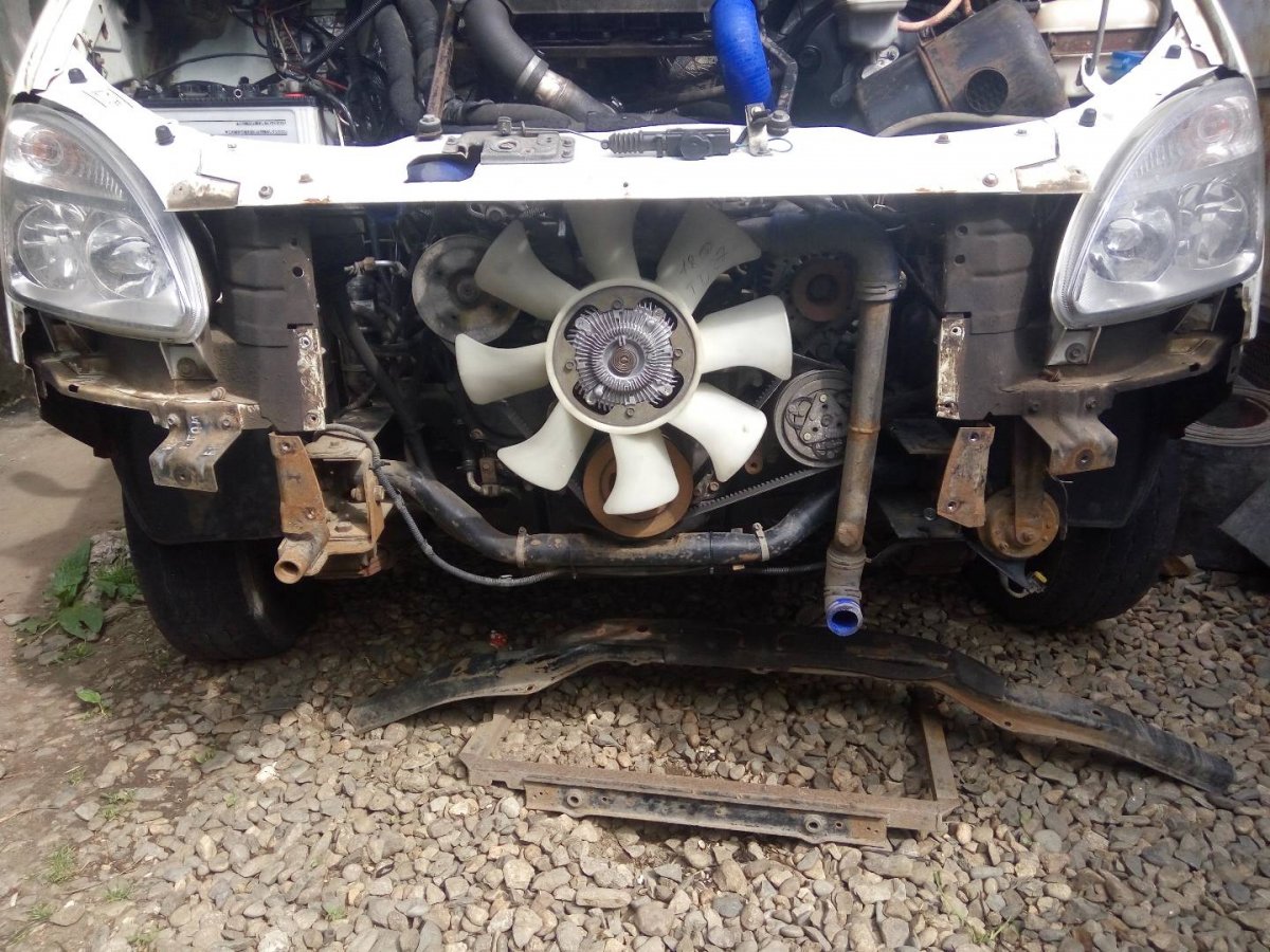

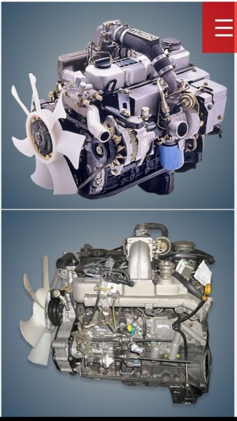

Серёга7 139 Опубликовано 20 ноября, 2021 Прокатился сегодня на Газели с TD27t + МКПП. Посмотрел как он стоит под капотом, как скомпонован и как соседствует со всей подкапоткой, как работает .. Песня !) Единственно что, три момента компоновки пока озадачили: 1. Бублик карлсона упирается почти в радиатор, а диаметр самого штатноно карлсона наверняка не влезет под клюв капота (на данной газели он был снят). Наверное, если штатный поддон позволит (на газели стоял увеличенный поддон с котлеты) движок неплохо бы сместить чуть дальше в базу. Это даст и место для карлсона и ... 2. .. и для радиатра интеркулера. Которому похоже иначе места под капотом, перед основным радиатором не хватит. На этой газели кулёк стоял у правого крыла. Спрятанный так, что сразу и не найдёшь. 3. Переключение (кочерга) МКПП. На этой газели стояла короткая кочерга на тросах, и видимо не очень удачно. МКПП с раздаткой от 4WD Атласа. Так и вспомнилась с теплом лёгкая штатная кочерга штатной коробки 3302. Скорее всего всё зависит от степени "работы напильником" .. А так, кочерга втыкающаяся прямо в КПП, была бы конечно предпочтительнее. И ещё газельке явно не идёт пара 5.12 в мосту. С ней она резвая, но скорость порядка 80-85. Поделиться сообщением Ссылка на сообщение Поделиться на другие сайты
Владимир 86 Регион. 208 Опубликовано 20 ноября, 2021 4 минуты назад, Серёга7 сказал: Прокатился сегодня на Газели с TD27t + МКПП. Посмотрел как он стоит под капотом, как скомпонован и как соседствует со всей подкапоткой, как работает .. Песня !) Единственно что, три момента компоновки пока озадачили: 1. Бублик карлсона упирается почти в радиатор, а диаметр самого штатноно карлсона наверняка не влезет под клюв капота (на данной газели он был снят). Наверное, если штатный поддон позволит (на газели стоял увеличенный поддон с котлеты) движок неплохо бы сместить чуть дальше в базу. Это даст и место для карлсона и ... 2. .. и для радиатра интеркулера. Которому похоже иначе места под капотом, перед основным радиатором не хватит. На этой газели кулёк стоял у правого крыла. Спрятанный так, что сразу и не найдёшь. 3. Переключение (кочерга) МКПП. На этой газели стояла короткая кочерга на тросах, и видимо не очень удачно. МКПП с раздаткой от 4WD Атласа. Так и вспомнилась с теплом лёгкая штатная кочерга штатной коробки 3302. Скорее всего всё зависит от степени "работы напильником" .. А так, кочерга втыкающаяся прямо в КПП, была бы конечно предпочтительнее. И ещё газельке явно не идёт пара 5.12 в мосту. С ней она резвая, но скорость порядка 80-85. Ответ на вопрос -1: вентилятор родной тдешки нормально влазит к радиатору. 3- У меня стоит кочерга самодельная. на 10-15 см сдвинутая вперёд отосительно родной кочерги. Поделиться сообщением Ссылка на сообщение Поделиться на другие сайты
Серёга7 139 Опубликовано 20 ноября, 2021 (изменено) 11 минут назад, Владимир 86 Регион. сказал: Ответ на вопрос -1: вентилятор родной тдешки нормально влазит к радиатору. 3- У меня стоит кочерга самодельная. на 10-15 см сдвинутая вперёд отосительно родной кочерги. Живъём я его пропеллера на газели пока не видел, но судя по фоткам он не ниже термостата. А там термостат был впритык к перемычке и замку капота. С кочергой, похоже буду разбираться на месте, по факту. Сейчас даже гадать нет смысла .. У одних она почти из под торпеды "растёт", у других ближе к ручнику ... Изменено 20 ноября, 2021 пользователем Серёга7 Поделиться сообщением Ссылка на сообщение Поделиться на другие сайты
Владимир 23 497 Опубликовано 20 ноября, 2021 2 часа назад, Серёга7 сказал: Живъём я его пропеллера на газели пока не видел, но судя по фоткам он не ниже термостата 2 Поделиться сообщением Ссылка на сообщение Поделиться на другие сайты
Серёга7 139 Опубликовано 20 ноября, 2021 3 часа назад, Владимир 23 сказал: На той газели движок стоял выше и в траверсе не было выборки под шкив. Пропеллер потому и был снят с муфты, потому что не влез. Водитель сказал что позже пропеллер поставит, укоротив лопасти. Сейчас там двойной электро вентилятор перед радиатором. 1 Поделиться сообщением Ссылка на сообщение Поделиться на другие сайты
колобок 7 166 Опубликовано 21 ноября, 2021 16 часов назад, Серёга7 сказал: не было выборки под шкив Вот по этому его и выпихнули вперёд,т.к.турбина упирается в кабину 1 Поделиться сообщением Ссылка на сообщение Поделиться на другие сайты
