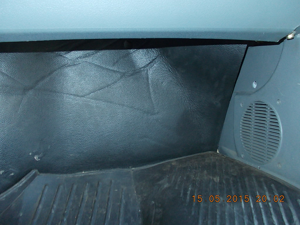

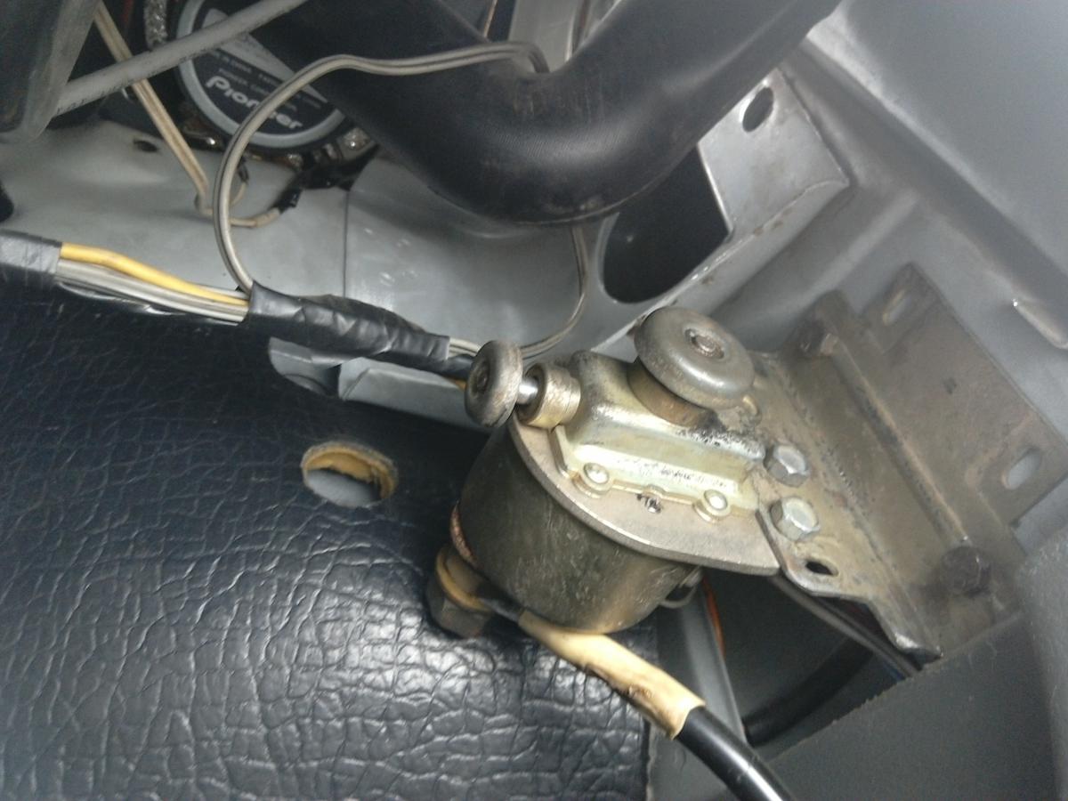

Михаил В. 0 Опубликовано 15 мая, 2015 Спасибо всем.Все работает, все хорошо.Только фотки не получается выложить...вм в ногах пассажира под бардачком, кнопка на потолке, провод ПВС 1х16 2 шт. параллельно. ВМ отключает ВСЕ. "-" ЭБУ соединил с болтом ВМ который идет на корпус. Питание кнопки с + АКБ и сразу предохранитель 5 А. затем кнопка, катушка и болт ВМ который на "-". Поделиться сообщением Ссылка на сообщение Поделиться на другие сайты
Михаил В. 0 Опубликовано 15 мая, 2015 интернет вроде заработал кнопка ВМ красная лишние провода это сигналка и эл. поворот зеркал и протянул еще линию для циркуляционного насоса, к зиме поставлю самовар на 220 вольтв ногах не мешает и грязи нет, и рукой если чего удобно вкл / выкл в отверстия вставил шланги от системы охлаждения а в них провода, два болта над отверстиями это крепеж ВМ, провода не гнутся а под прямым углом уходят в моторный отсекобщий вид, предохранитель сразу после клемы - красный провод, потом желтыйкак то так. Поделиться сообщением Ссылка на сообщение Поделиться на другие сайты
