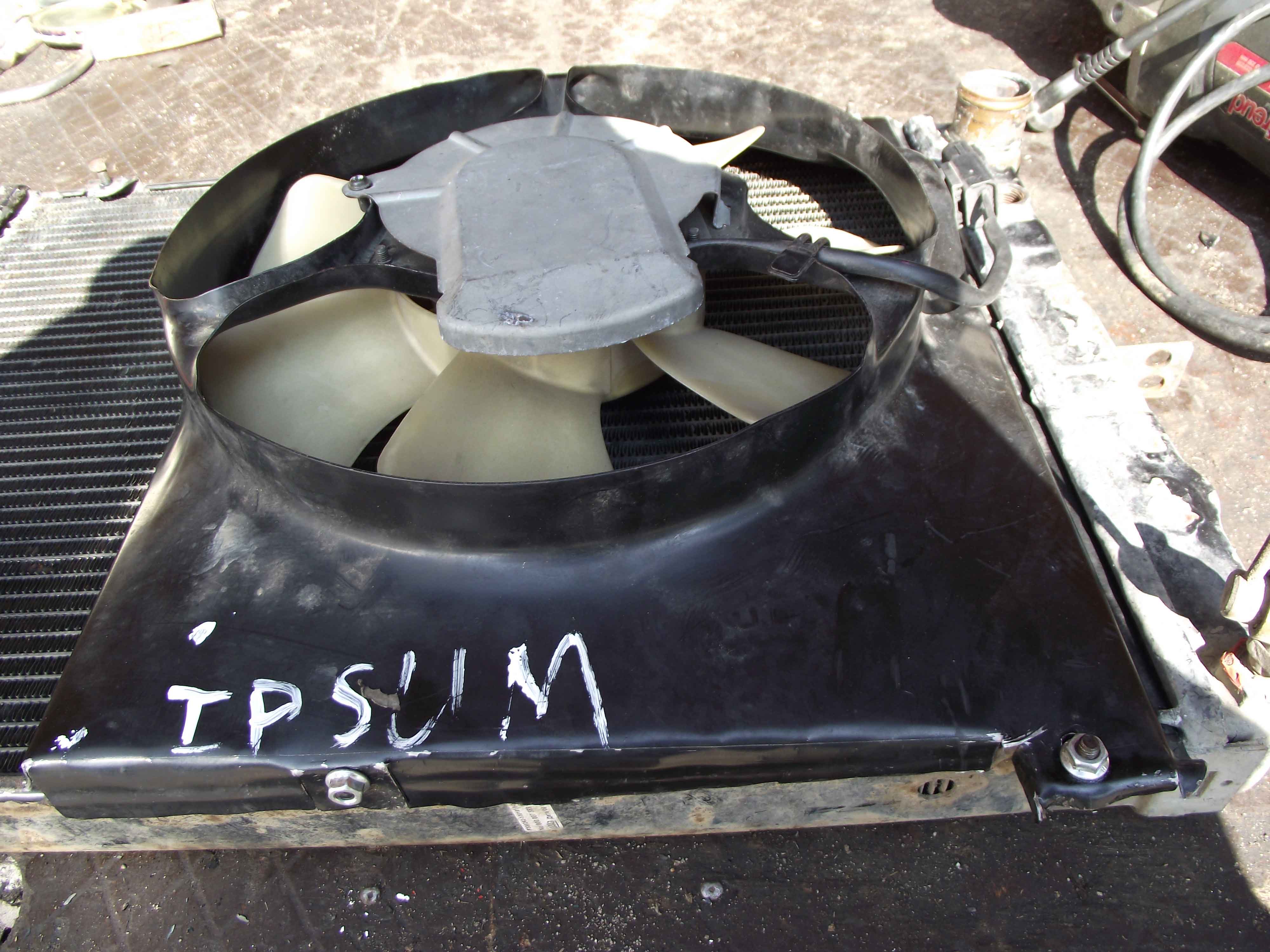

AHTOXA
Поставил се вертушку от Toyota ipsum + шкив вентелятора на помпу(он меньше в диаметре), переделок минимум, работает отлично, датчик 87-82.
Вент даже в жару работает редко! Ихт бин стчастлифф!)))

Дедила
Да! вент серьёзный. А что это за щиток, не мешает он потоку, и датчик куда вмастырил?
