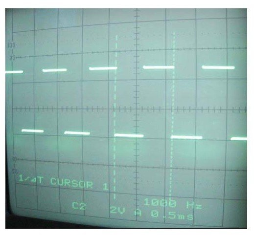

Crady 8 656 Опубликовано 16 апреля, 2015 Это 50-т импульсов в секунду, йолки... на одном зубе.там нет импульсов,там синусоида,частота которой может быть сколь угодно велика. Поделиться сообщением Ссылка на сообщение Поделиться на другие сайты
GAZ-2752 1 055 Опубликовано 16 апреля, 2015 там нет импульсов,там синусоида,частота которой может быть сколь угодно велика. Что-то типо того Поделиться сообщением Ссылка на сообщение Поделиться на другие сайты
Koljamba 59 Опубликовано 19 апреля, 2015 там нет импульсов,там синусоида,частота которой может быть сколь угодно велика.Получается, что... млин, ничего не получается. Надо покупать осциллограф(или стрельнуть у кого-нить в аренду) и смотреть уже по его данным? Ну, не маховик же менять? :D Тем более, что новый - не гарантия того, что "нормальный". И еще раз спрошу. По компу ХХ - стабильно 840-880(примерно, резко не скачут, работает двигатель ровно), а на панели приборов - 1200(примерно) - тоже стабильно. Стоит на это обращать внимание? Ради интереса поменяю датчик температуры. Понимаю, что это не должно помочь, но, пока не знаю, что еще покопать и что заменить исправить. :DНадо покупать осциллограф(или стрельнуть у кого-нить в аренду) и смотреть уже по его данным?Кстати. Я-то тут не местный. Может подскажете. А нет кого из форумчан из Питера с осциллографом? Может просто подъехать, да заплатить денежку и все беды пройдут? Поделиться сообщением Ссылка на сообщение Поделиться на другие сайты
