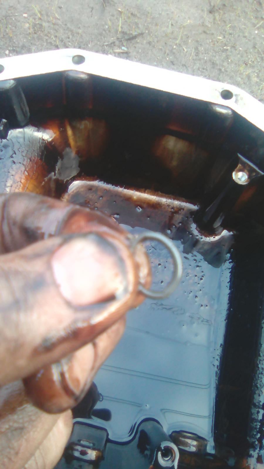

Alickaps 2705 1 Опубликовано 23 апреля, 2016 (изменено) Доброе утро всем.Возник вопрос ,вчера менял прокладку поддона и в поддоне обнаружил колечко,как будто с какого то сальника.Откуда оно? И ещё шатуны должны ходить по коленвалу от руки по горизонтали? Изменено 23 апреля, 2016 пользователем Alickaps 2705 Поделиться сообщением Ссылка на сообщение Поделиться на другие сайты
GEORGIS 174 Опубликовано 23 апреля, 2016 плохо видно, что за кольцо, оно пружинкой? Поделиться сообщением Ссылка на сообщение Поделиться на другие сайты
Alickaps 2705 1 Опубликовано 23 апреля, 2016 плохо видно, что за кольцо, оно пружинкой?Да,как на сальники ставится,это как будто с МСК но вроде побольше. Поделиться сообщением Ссылка на сообщение Поделиться на другие сайты
GEORGIS 174 Опубликовано 23 апреля, 2016 там больше нету сальников таких маленьких, кольцо застегнуто? если застегнуто, то не откуда оно слететь не может, возможно забыли при предыдущей разборке Поделиться сообщением Ссылка на сообщение Поделиться на другие сайты
Alickaps 2705 1 Опубликовано 23 апреля, 2016 (изменено) Хорошо понял тебя.Было цельное Изменено 23 апреля, 2016 пользователем Alickaps 2705 Поделиться сообщением Ссылка на сообщение Поделиться на другие сайты
SETRIX1985 78 Опубликовано 23 апреля, 2016 Доброе утро всем.Возник вопрос ,вчера менял прокладку поддона и в поддоне обнаружил колечко,как будто с какого то сальника.Откуда оно? И ещё шатуны должны ходить по коленвалу от руки по горизонтали?Очень похоже на уплотнительное колечко от сливной пластмассовой пробки радиатора, в двигателе нет таких колечек точно. Как оно туда попало? Да просто оборонили его туда...Шатуны ходят по кругу на шейках коленвала. Поделиться сообщением Ссылка на сообщение Поделиться на другие сайты
