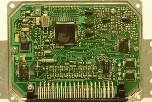

Двиг 405, евро 2. Блок управления СОАТЭ. Иногда на бортовом компьютере появляется ошибка: неисправность ЭБУ блок управления 1. Хотел снять его, разобрать. И, собственно из-за чего пишу, не смог. Он закреплен на 2 болтах к моторному щиту. Один болт стандартный и с ним никаких проблем не возникло, а вот второй он как бы это объяснить - у него шляпка без граней, т.е. как у гвоздя калёного. Подозреваю, что с завода его не снимали. Это у всех так? И с какой целью он таким сделан? Если в дороге эбу помрёт, то без болгарки его не поменяешь. Какое-то сомнительное инженерное решение. И разбирается ли сам ЭБУ?
если ты такие вопросы задаёшь,лучше пусть он у тебя висит как висит.
melanholik
сделано специально чтоб не снимали все кому не лень и не разбирали. Просто так блок не может помереть, даже если выгорит какой-нибудь драйвер, машина всё равно в аварийном режиме поедет. да и что Вы там чинить будете? плату спиртом протирать?

valera61101
ну я же его не снимал ещё, так откуда мне знать <_<
Проблема (ошибка) проявляется после длительной езды на большой скорости. Как знать, может резистор подгорел. Вскрыть, посмотреть.
Crady
Вскрыть, посмотреть..
почесать голову.закрыть. :D есть такие клиенты,вскрыл,привёз,на вопрос а нафига ты его ваще открывал,ответ такой же-посмотреть?на вопрос чего увидел?обычно молчат с умным видом ;)
valera61101
Crady, ну, посмотрю, закрою :D
Если неисправность видимая, то перепаять тот же резистор меня хватит, ну а не увижу - так чего теряю? (кроме времени)
У меня 2 варианта: или чё-то нагревается от длительной езды на высокой скорости или на одном горшке маслосъёмным кольцам кирдык, соответственно когда долго топишь маслом свечку закидывает и начинает троить. Хотелось бы один отмести, проще первый))
Татарин
Я не гинеколог,но посмотреть могу? :D Валера. на оборотах свеча наоборот выгорит ,активная продувка идёт и при высокой температуре.Её скорее в городском режиме закидывать начнёт.
