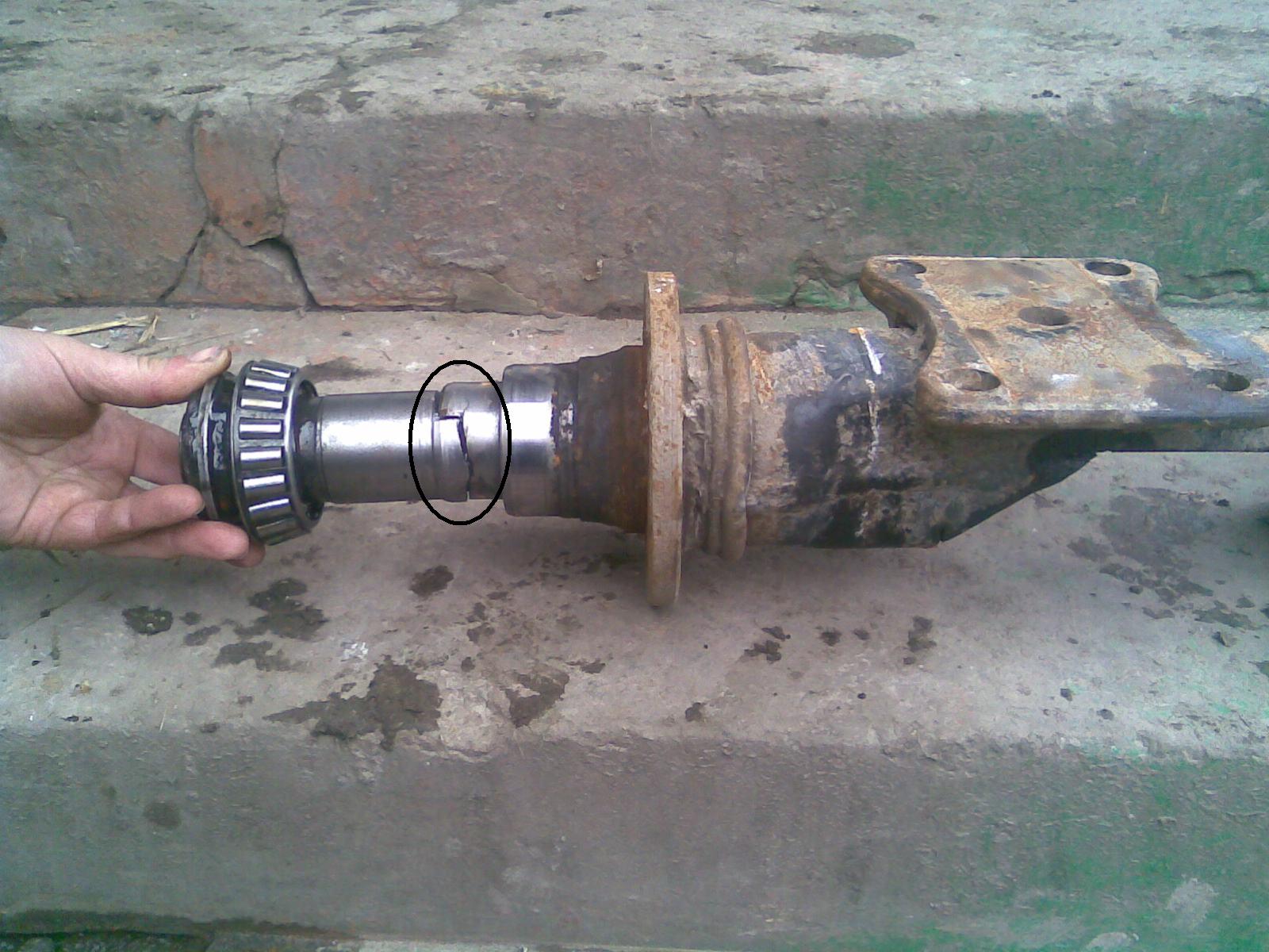

16igor08 0 Опубликовано 21 февраля, 2009 Отломился чулок вместе с парой и подшипниками- это как это?Действительно , как это ? Этого конструктивно не может быть !!! ИЗУЧИ КОНСТРУКЦИЮ МОСТА!!! Поделиться сообщением Ссылка на сообщение Поделиться на другие сайты

шум383 4 Опубликовано 8 марта, 2009 Denis, единичный случай ещё не повод поднимать панику.Зря так думаешь брат,моей машине 8 месяцев 7-местка больше 800кг не возил,когда приехал эвакуатор из орска (сам я с оренбурга) он сказал что я восьмой за месяц :blink: с такой проблемой.Первые признаки были такие:в момент когда наружнее колесо наезжало на неровность при этом внутренее провисало машина тормозила даже слышно было как барабан тер по верхней части опороного диска,эт я потом уже увидел когода за колёсами пошёл в кувет вместе с полуосьой. Поделиться сообщением Ссылка на сообщение Поделиться на другие сайты
шум383 4 Опубликовано 8 марта, 2009 Сегодня видел маршрутку-Газель,на городской улице разбитую о столб,скорая,менты...машина сильно разбита,люди-не видел :mellow: Всё думаю про задний мост.Сегодня полез посмотреть,вроде пока целый.Но вопрос,не обращал внимания,на чулке возле фланца вроде как кольцо наварено по кругу,оно у всех?Может тоже сваркой усилить мост?Кто-нибудь-дайте фото сломанного чулка.могу только mms переслать Поделиться сообщением Ссылка на сообщение Поделиться на другие сайты
шум383 4 Опубликовано 8 марта, 2009 Отломился чулок вместе с парой и подшипниками- это как это?так вот пробег 52000 и колёса в кувете. прям по самый сальник вместе с подшибниками и полуось с ними Поделиться сообщением Ссылка на сообщение Поделиться на другие сайты
ГАЗельсус96 1 Опубликовано 15 марта, 2009 так вот пробег 52000 и колёса в кувете. прям по самый сальник вместе с подшибниками и полуось с ними Ну и чё, кто-нибудь уже разговаривал с этими охламонами в серисах ГАЗ по этой опасной проблеме , когда полуоси вылетают из моста ?Что они там говорят ? Мне вот пока не хочется менять мост по гарантии, - всё равно если в сервисе заменят картер моста, то такое же хреновое железо попадётся наверно... Кто что думает по этой теме ? Поделиться сообщением Ссылка на сообщение Поделиться на другие сайты

Гость Foxy Опубликовано 18 марта, 2009 Здравствуйте!Вполне доверяю автору темы.Эксплуатирую ГАЗели с 99-го года.На машине 99-го года,постоянно протекал сальник полуоси из-за эллипсоидной формы чулка,на машине 05-го года шум и стружка в масле, от рег. шайб подшипников,уже после 20-ти тыс. пробега. Поделиться сообщением Ссылка на сообщение Поделиться на другие сайты
чумак 0 Опубликовано 21 марта, 2009 Foxy, За два года уже полител третий картер заднего моста. Первый в 2007, второй в 2008, третий в 2009. Как правело все лопал чулок между подшыбниками, все поломки произошли на незагруженом автомобиле. Впичитление такое как бы внутриний подшыбник не нисёт нагрузки, а вся нагрузка на наружном. Присуцтвие чёрноватого оботка на месте розлома. Вконце концов ето начинает надоедать, так как запчясть не дишовая решыли выйти из положения таким образом из двух неисправных картеров заделать один. Есть идея поставить ивековский мост так как он практически подходет и надёжнее Поделиться сообщением Ссылка на сообщение Поделиться на другие сайты

алексей52 1 Опубликовано 22 марта, 2009 Авто с 1994.У тебя хоть машине было 13 лет, а у меня это произошло на машине 2008 г. Надломился в том же месте, только не до конца. Наверняка с 2007 г. тебе попадались бракованные чулки, про которые здесь и пишут. Поделиться сообщением Ссылка на сообщение Поделиться на другие сайты
