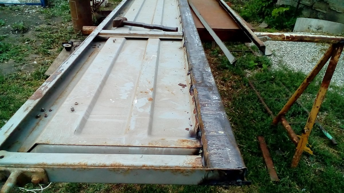

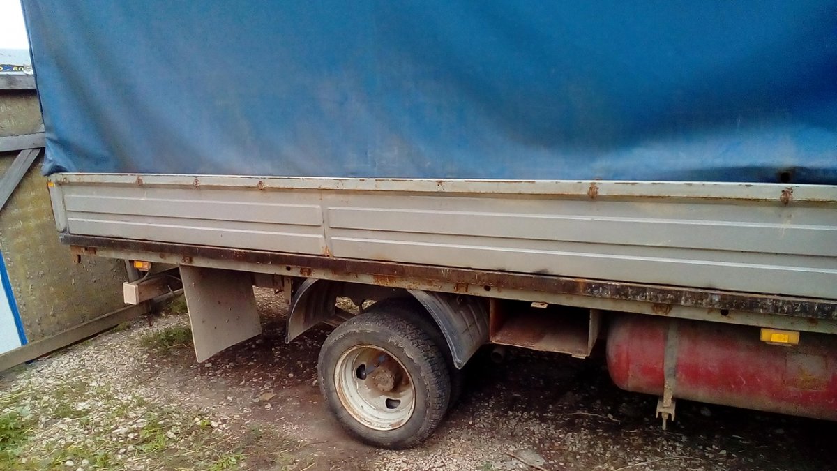

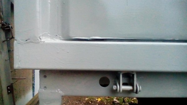

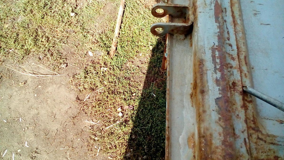

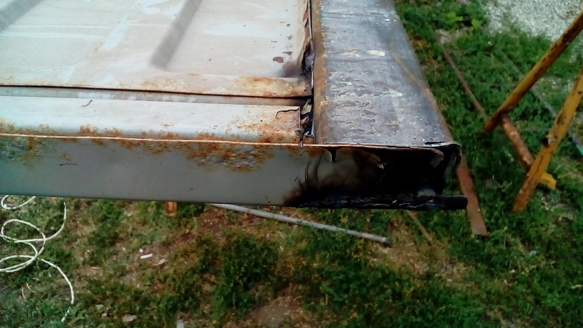

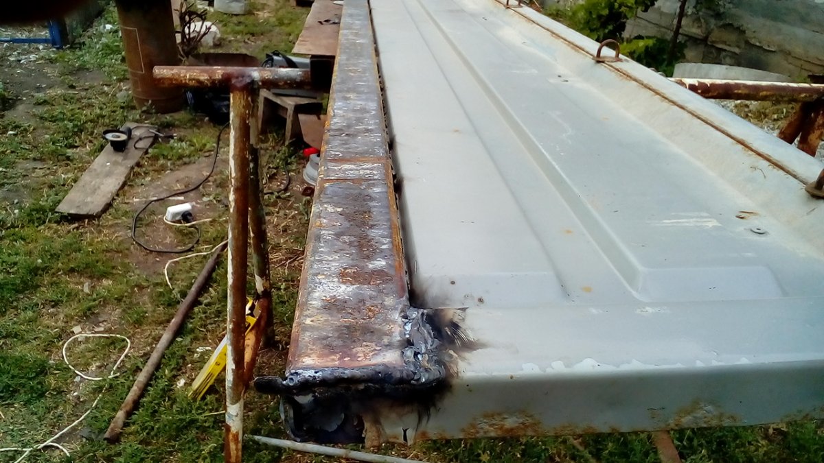

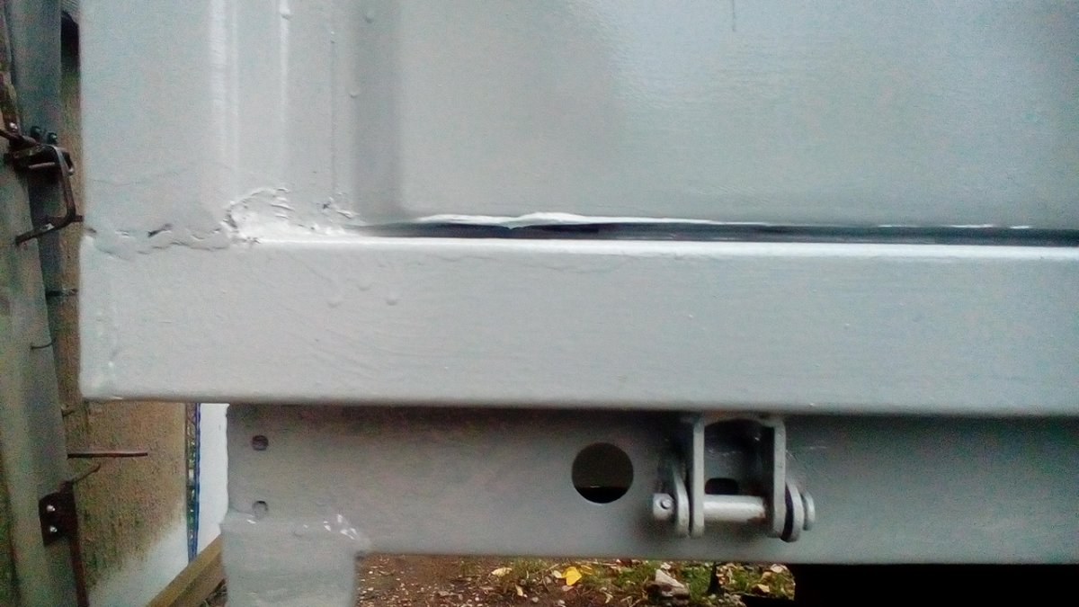

Татарин 7 827 Опубликовано 2 сентября, 2019 12 минут назад, Алексей Ф. сказал: С виду как заводской борт ! Я даже не понял, что именно ты сделал, надо было сфоткать в процессе сборки)) Я вот Лёша,"пробный шар запустил",и результат мне понравился.Буду наверное и остальные переделывать.Боковые хоть на вид ещё ничего но те места где петли приварены уже чалые.Дыр вроде нет но вид уже неважнецкий.Жалко времени мало осталось.До холодов не успею.Себестоимость борта вышла около 2х тысяч вместе с краской. 1 Поделиться сообщением Ссылка на сообщение Поделиться на другие сайты

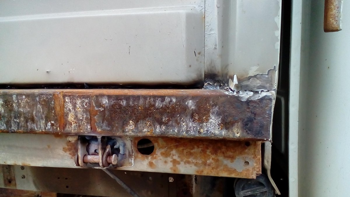

Gazecus59 633 Опубликовано 4 сентября, 2019 Всё, сгнили борта по низу, сверху рамка приварена,высота 203, задний борт вообще на выброс(залечили правда), даже передний за кабиной в труху,нет вопросов можно вварить трубу 20-40 и приварить к платформе,Эконом вариант что-ли Поделиться сообщением Ссылка на сообщение Поделиться на другие сайты

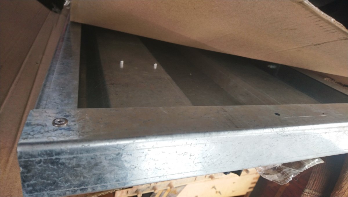

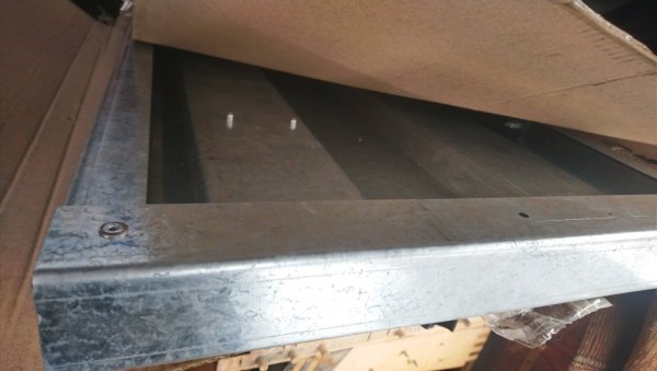

kombrig 608 Опубликовано 10 марта, 2024 пришёл оцинкованный борт ,можно и покрасить.надолго хватит. Поделиться сообщением Ссылка на сообщение Поделиться на другие сайты

kombrig 608 Опубликовано 10 марта, 2024 3 часа назад, Slava 67 сказал: это уже как готовое изделие продают, или тоже на заказ делают? Мне отправил сразу,наверно были готовые.так пишет на заказ любые. Поделиться сообщением Ссылка на сообщение Поделиться на другие сайты

philimon 899 Опубликовано 11 марта, 2024 23 часа назад, kombrig сказал: пришёл оцинкованный борт ,можно и покрасить.надолго хватит. где такие красивые? цена? год назад поставил новые (заводские) ага. сейчас без слёзсмотреть невозможно. Вообще уже начал подумывать о бортах из фанеры, покрыв гофролистом.(и тоже оцинкованным) так вот: где? почём? этакое счастье. Поделиться сообщением Ссылка на сообщение Поделиться на другие сайты
