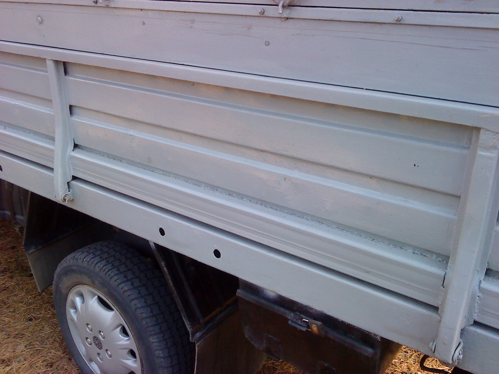

пулер 13 Опубликовано 17 ноября, 2009 Цвет знакомый посоветовал -типа сочетается с тентом и кабиной. :rolleyes:Лех,вот борта цвета балтика было бы покруче. :D Поделиться сообщением Ссылка на сообщение Поделиться на другие сайты

OlegNN 4 Опубликовано 3 августа, 2010 Пару своих фоток выложу.машина 95 г.в. купил для не для работы, а чтоб в деревне была машина под рукой, да и стройка в персктиве .так вот, вся гнилая, борта соответственно тоже.Как делал:Срезал болгаркой гниль, вставил профиль 25*50 , с внутреней стороны борта к профилю крепил пластину 10 - 13 см (по месту смотреть надо), все собирал на клепки.По окончанию пригласил сварщика, и она оч. быстро все проварил.Зачистил болгаркой оставшуюся ржу и покрасил кисточкой :rolleyes: :rolleyes: :rolleyes: Использовал "Грунт - Эмаль по ржавчине" Ну вот как то так :rolleyes: Сильно не пинать. http://picshare.ru/view/11239/Фото0057.jpg.htmlhttp://picshare.ru/view/11240/Фото0058.jpg.htmlhttp://picshare.ru/view/11241/Фото0069.jpg.htmlhttp://picshare.ru/view/11242/Фото0071.jpg.htmlhttp://picshare.ru/view/11243/Фото0070.jpg.htmlhttp://picshare.ru/view/11244/Фото0082.jpg.htmlhttp://picshare.ru/view/11245/Фото0084.jpg.html Поделиться сообщением Ссылка на сообщение Поделиться на другие сайты
