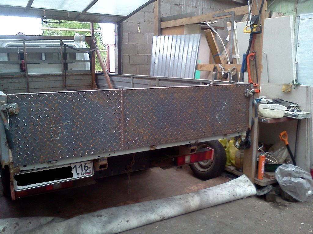

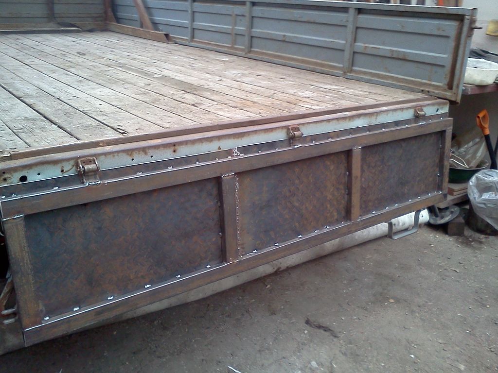

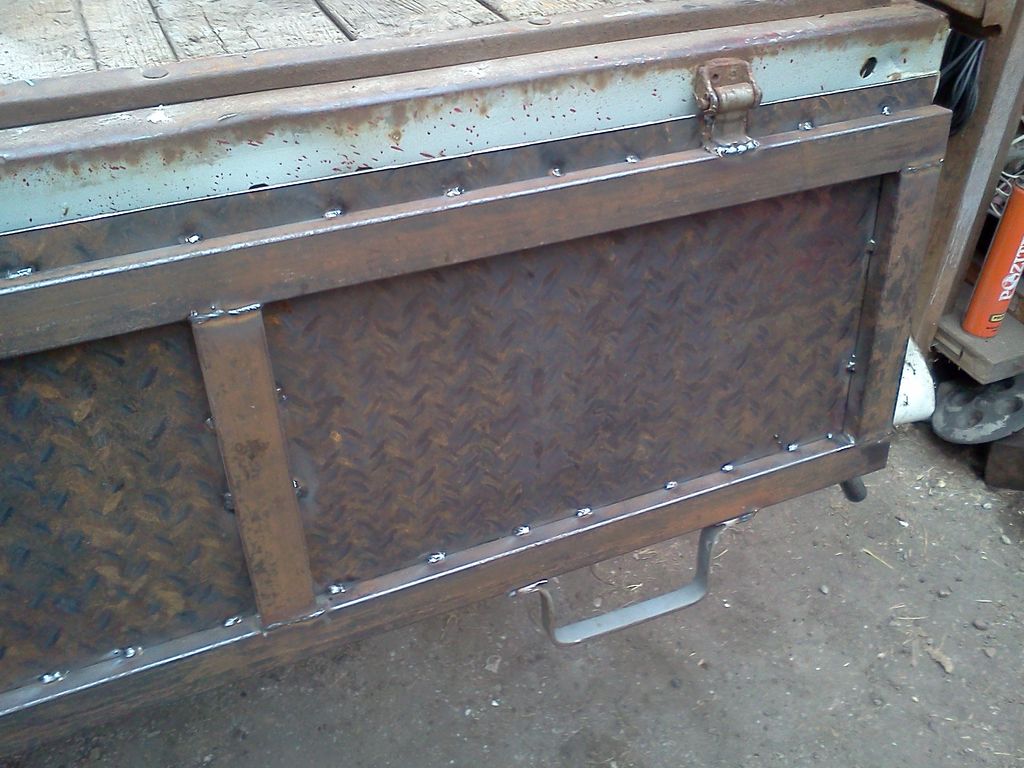

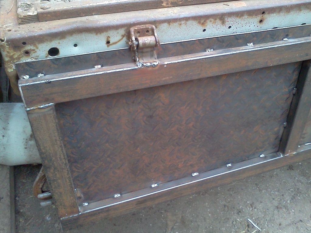

CTACOH 1 Опубликовано 3 июля, 2013 (изменено) Может кому понравится или идею подкинет.Делалось с расчетом что еще не на одной газели постоит... :)В общем труба 20х50х2, лист с перфорацией 4мм и части от старого борта.Делал для соседа взял с него 1200 рубликов.Трубы у меня валялись, лист его.Гдето 5-7 часов работ. Изменено 3 июля, 2013 пользователем CTACOH 1 Поделиться сообщением Ссылка на сообщение Поделиться на другие сайты
Гагарин 2 009 Опубликовано 3 июля, 2013 тяжелый? Поделиться сообщением Ссылка на сообщение Поделиться на другие сайты
CTACOH 1 Опубликовано 3 июля, 2013 (изменено) тяжелый?Килограмм 10-15Если делать такие же боковые, придется поднапрячся чтоб поднять ..гг, но задний самый изнашиваемый так что его делать лучше броню. Изменено 3 июля, 2013 пользователем CTACOH Поделиться сообщением Ссылка на сообщение Поделиться на другие сайты
Гагарин 2 009 Опубликовано 3 июля, 2013 тогда вообще хорошо,вечный теперь будет Поделиться сообщением Ссылка на сообщение Поделиться на другие сайты
CTACOH 1 Опубликовано 3 июля, 2013 тогда вообще хорошо,вечный теперь будетПока петли насквозь не протрутся. Поделиться сообщением Ссылка на сообщение Поделиться на другие сайты

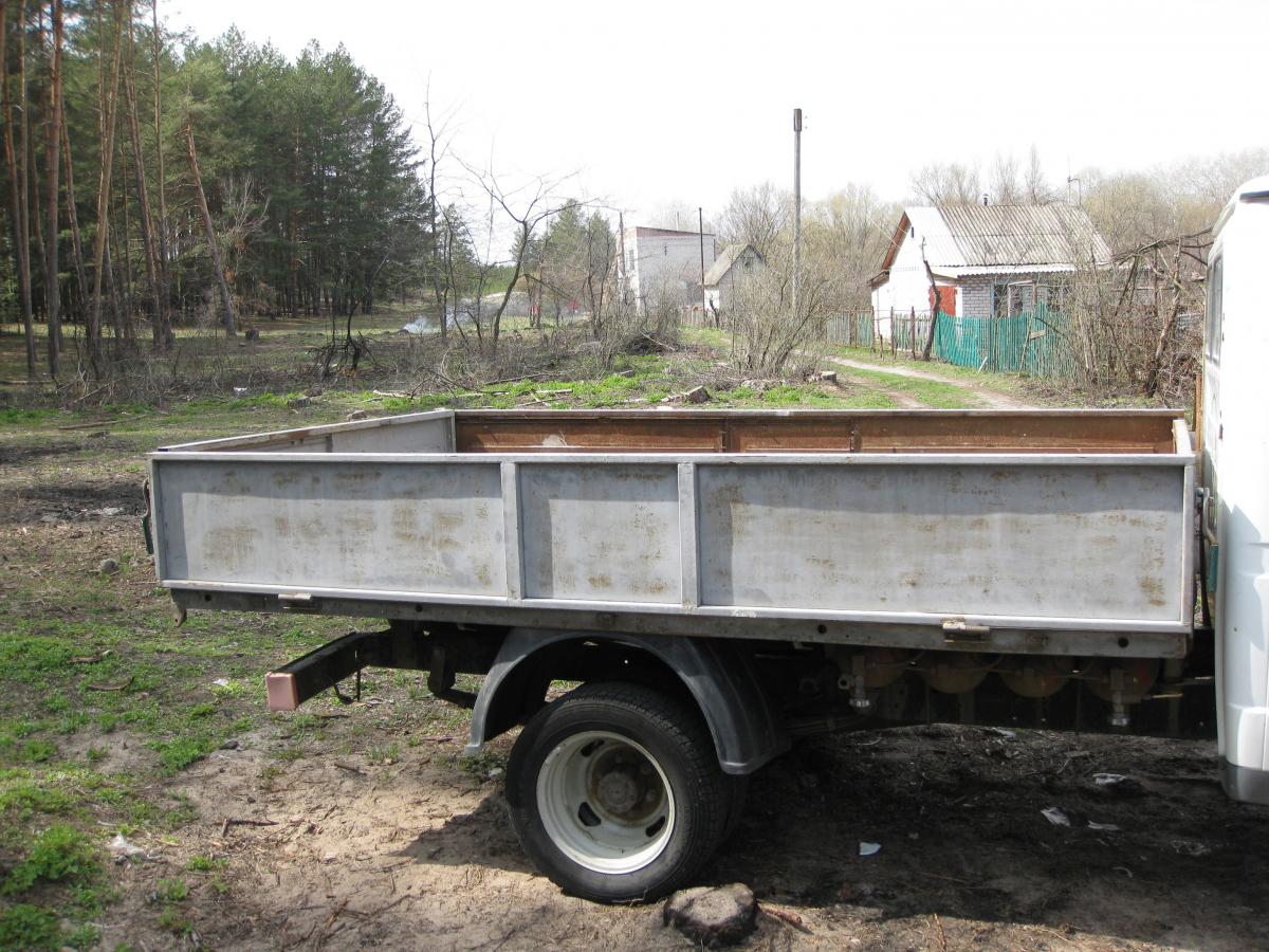

gazelyst 0 Опубликовано 25 февраля, 2014 А я такие склепал. Крепко и надолго)) покрасить всё некогда Поделиться сообщением Ссылка на сообщение Поделиться на другие сайты

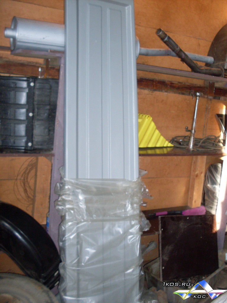

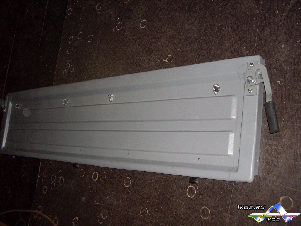

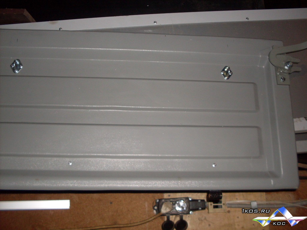

1kos 11 Опубликовано 25 октября, 2015 Я попробовал сделать борта с пластиковыми накладками и проблема ушла совсем) 2 Поделиться сообщением Ссылка на сообщение Поделиться на другие сайты
1kos 11 Опубликовано 25 октября, 2015 Вопрос на засыпку. Встречал предложения по замене платформы на ГАЗ-3302 на а-ля НЕКСТ с алюминиевыми бортами. Кто сталкивался? Можно ли менять не всю платформу, а просто присобачить сами борта? У меня пол нормальный, а вот бортам - кердык. Думаю, что лучше сделать.Можно, но передний и задний надо переделывать. У некста ширина кузова 2160 мм , а у тебя 2000 мм. Спрашивай. Могу помочь установить и подогнать. Поделиться сообщением Ссылка на сообщение Поделиться на другие сайты
biznesfurgon2010 12 Опубликовано 26 октября, 2015 Я попробовал сделать борта с пластиковыми накладками и проблема ушла совсемКак они крепятся? Сколько стоят? Поделиться сообщением Ссылка на сообщение Поделиться на другие сайты
