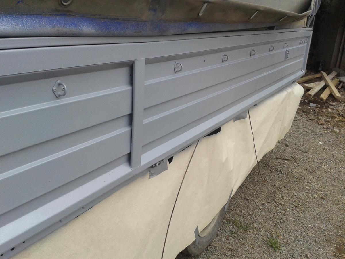

Авиатор 197 Опубликовано 7 декабря, 2015 Садолин -одна из самых поганых ремонтных красок.Смысл тратить столько сил и времени?Отдал полторашник за пескоструй,потом трявящий грунт,далее по бюджету.А лучше сдать свою в зачет или продать и поставить некстовскую. Поделиться сообщением Ссылка на сообщение Поделиться на другие сайты

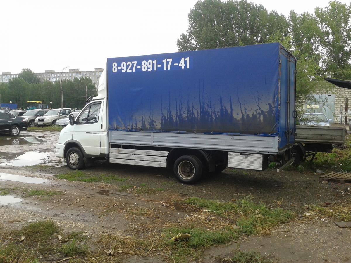

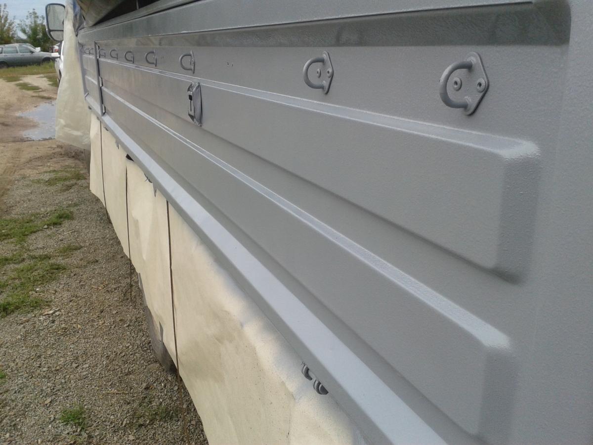

1kos 11 Опубликовано 3 января, 2016 Как они крепятся? Сколько стоят?Как родные на те же петли. Поделиться сообщением Ссылка на сообщение Поделиться на другие сайты
1kos 11 Опубликовано 3 января, 2016 Как они крепятся? Сколько стоят?Вот они на машине. Поделиться сообщением Ссылка на сообщение Поделиться на другие сайты
Авиатор 197 Опубликовано 3 января, 2016 Какая цена за три накладки?Самовывозом. Поделиться сообщением Ссылка на сообщение Поделиться на другие сайты
_fox 24 Опубликовано 4 января, 2016 я на бизнес с завода поставил некст платформу+швеллера на всю длинну. одтал только за перекид и швеллер 6 000...родной у них осталься...ибо это гниет уже по спуску с автовоза. Поделиться сообщением Ссылка на сообщение Поделиться на другие сайты
_fox 24 Опубликовано 4 января, 2016 Вопрос на засыпку. Встречал предложения по замене платформы на ГАЗ-3302 на а-ля НЕКСТ с алюминиевыми бортами. Кто сталкивался? Можно ли менять не всю платформу, а просто присобачить сами борта? У меня пол нормальный, а вот бортам - кердык. Думаю, что лучше сделать.можно..высвердить заклекпи..с переднего и заднего борта по одной стороне...отрезать и опять пистолетом склепать.но и под петли новые дырки сделать+ дырки под тенд немного не совпали. соседу пивом сделали за один день...правда ужрались..за все 25 тыс отдали за 4 борта+ новый лист на пол...за 30 000 новую базу можно было купить...но у него тент нарощенный + ворота. и еще очень оброзность храмает в зеркалах , т.к платформа шире Поделиться сообщением Ссылка на сообщение Поделиться на другие сайты

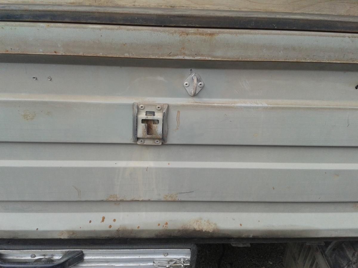

алекс 870 0 Опубликовано 4 января, 2016 Какая цена за три накладки?Самовывозом. В любой фирме, которая занимается сливами для окон можно заказать такие накладки. Главное снять размер и углы загиба.Сам делал 6 лет назад. Поделиться сообщением Ссылка на сообщение Поделиться на другие сайты

Mycoyan 150 Опубликовано 25 мая, 2016 Всем привет! Кто красил краской пф, насколько она плоха? Слазеет или что с ней происходит? Помогите советом по выбору краски!Совсем плоха - облезет через год, а другая потом на нее может и вовсе не лечь. А банка автоэмали Вика с отвердителем за 1000 - это совсем дорого? Ее на все борта в два слоя хватит, если с пульвика красить. Поделиться сообщением Ссылка на сообщение Поделиться на другие сайты
игнат 1 301 Опубликовано 25 мая, 2016 Совсем плоха - облезет через год, а другая потом на нее может и вовсе не лечь.А банка автоэмали Вика с отвердителем за 1000 - это совсем дорого? Ее на все борта в два слоя хватит, если с пульвика красить.Банка автоэмали Вика 840гр,+ отвердитель+родной растворитель, покрасил две двери,капот(короче кабину без крыши),два слоя и чуть -чуть, с пульвика, вся краска ушла(дальше сам высчитывай). Поделиться сообщением Ссылка на сообщение Поделиться на другие сайты

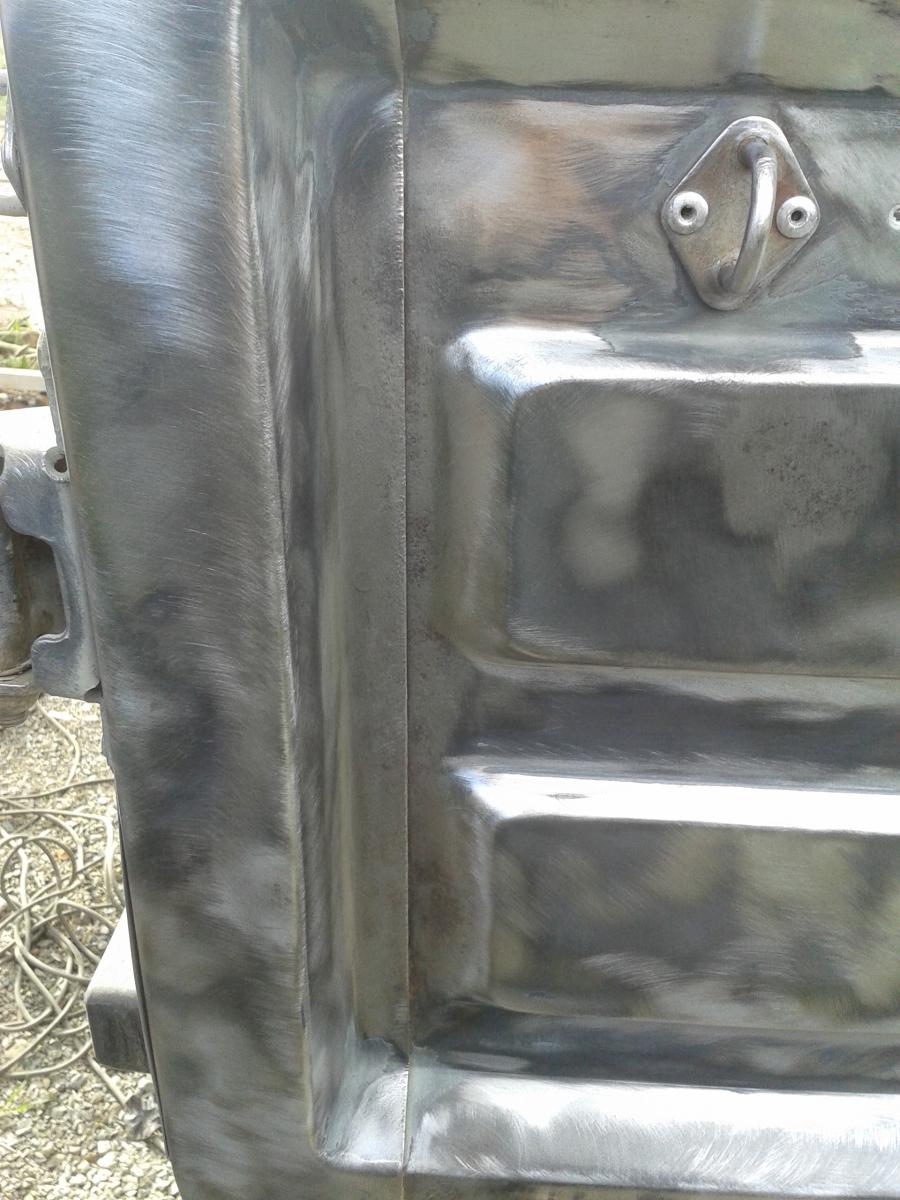

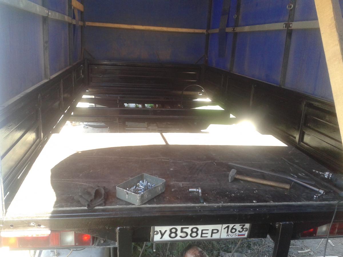

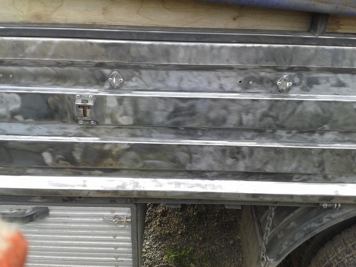

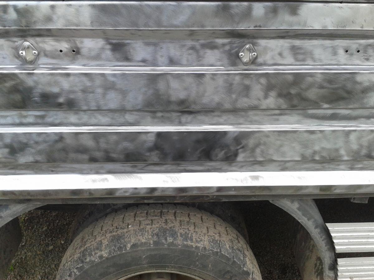

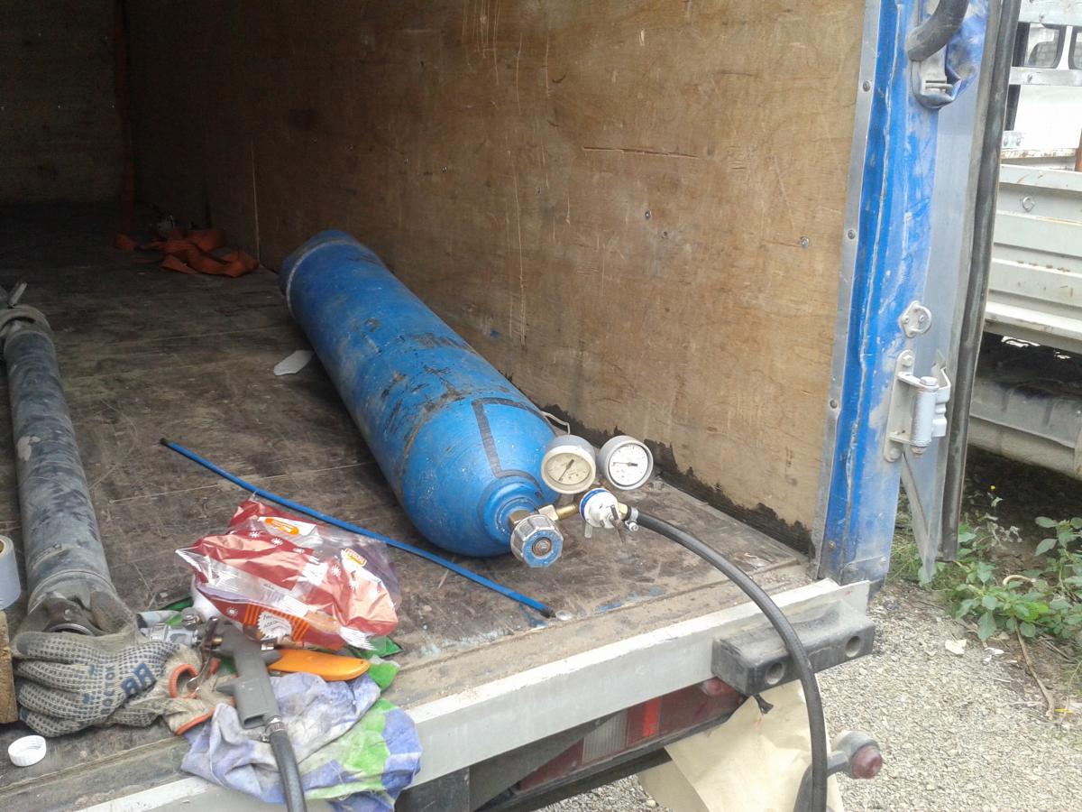

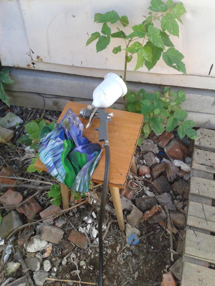

chebukin63 144 Опубликовано 14 сентября, 2016 При ремонте фургона борта изнутри зачистил и покрыл в несколько слоёв кузбасслаком и зашил фанерой, снаружи борта тоже полностью зачистил до металла и покрасил краской 3 в 1 по ржавчине цвет почти заводской, красил пульверизатором с кислородного баллона в несколько слоёв, получилось небольшая шагрень но легла краска ровно, посмотрим на сколько хватит.P/s. Заводская краска продержалась 5 лет. 1 Поделиться сообщением Ссылка на сообщение Поделиться на другие сайты
Кислород 342 Опубликовано 14 сентября, 2016 Я тоже красил борта, не понравилось, плохо мыть борта, шагрень мешает. Поделиться сообщением Ссылка на сообщение Поделиться на другие сайты
ser-007 1 182 Опубликовано 14 сентября, 2016 chebukin63, делал так же. Зачистил все до железа, обезжирил, красил в три слоя краска три в одном. Примерно через пол года по нижнему краю бортов опять полезли жуки . железо ховно! Поделиться сообщением Ссылка на сообщение Поделиться на другие сайты
chebukin63 144 Опубликовано 15 сентября, 2016 chebukin63, делал так же. Зачистил все до железа, обезжирил, красил в три слоя краска три в одном. Примерно через пол года по нижнему краю бортов опять полезли жуки . железо ховно!Посмотрим... будет и дальше ржаветь из алюминия или нержавейки сварю. Поделиться сообщением Ссылка на сообщение Поделиться на другие сайты

Denisg 623 Опубликовано 15 сентября, 2016 Это не шагрень, а маленькая дюза и плохо разбавленный лакокрасочный материал + маленькое давление. Поделиться сообщением Ссылка на сообщение Поделиться на другие сайты

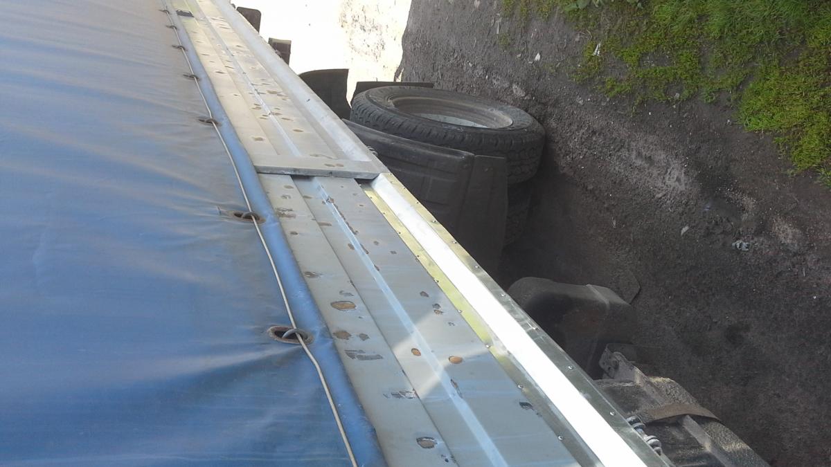

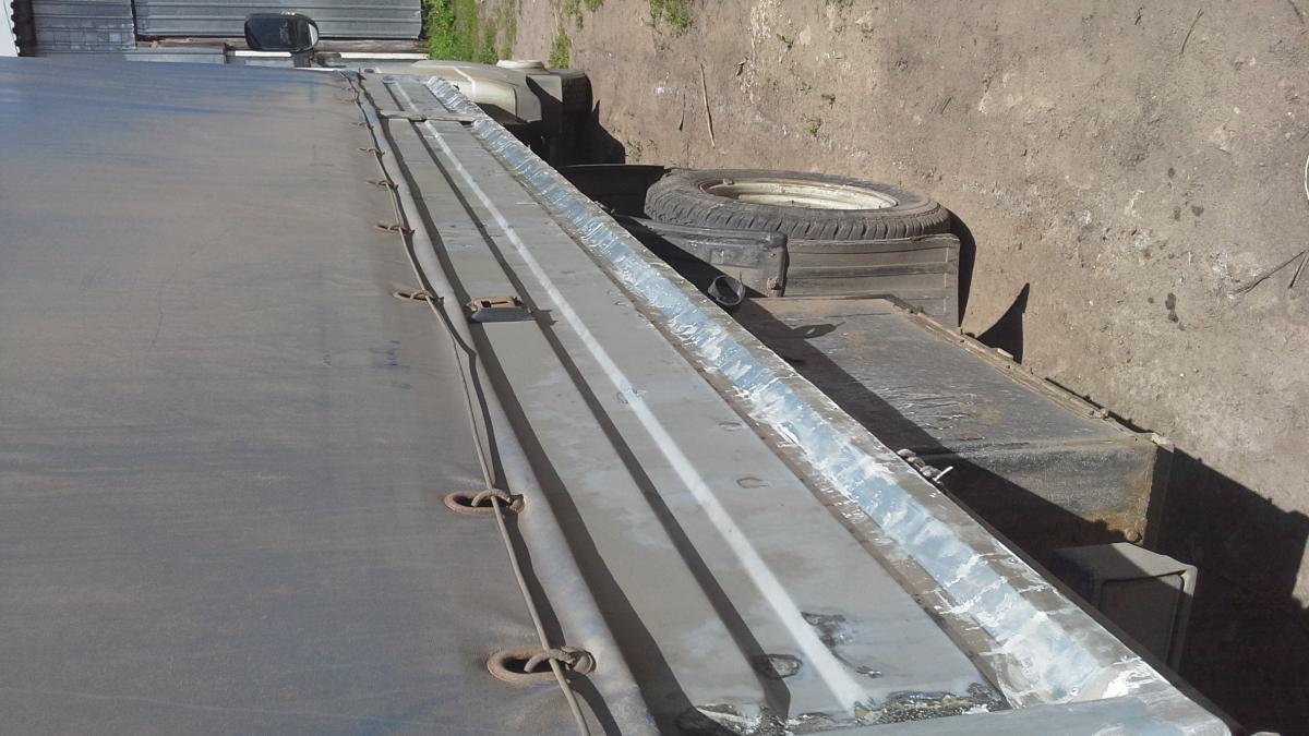

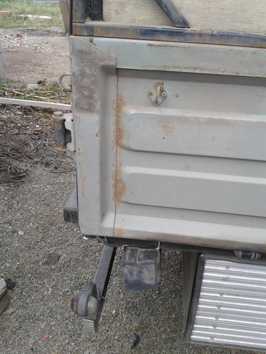

Kostan152 2 Опубликовано 20 июня, 2017 Нагнул заплаток, сегодня приклепал, осталось покрасить. Что то фотки боком загрузились. Поделиться сообщением Ссылка на сообщение Поделиться на другие сайты
Татарин 7 691 Опубликовано 20 июня, 2017 Нагнул заплаток, сегодня приклепал, осталось покрасить.Что то фотки боком загрузились.Ну вот я так-же лепил, только на сварку.А гниль не вырезал? Поделиться сообщением Ссылка на сообщение Поделиться на другие сайты
