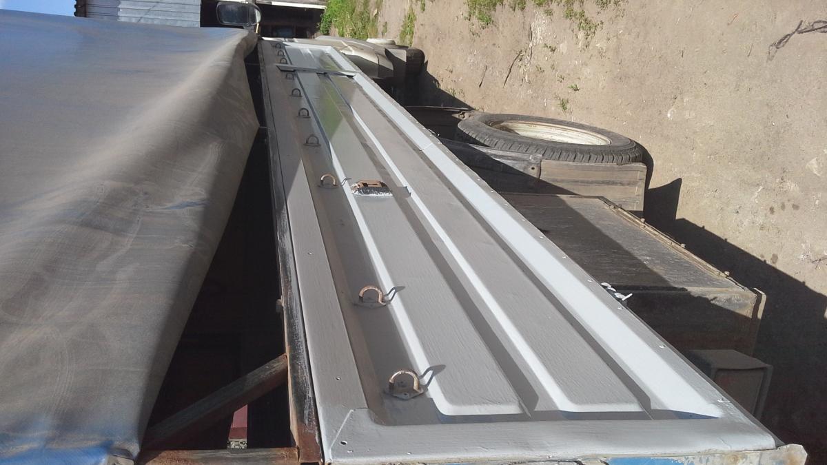

Kostan152 2 Опубликовано 27 июня, 2017 (изменено) Нагнул заплаток, сегодня приклепал, осталось покрасить.Что то фотки боком загрузились. доделал наконец то, дожди всю неделю работать не давали. Посмотрим на сколько хватит этой "стряпни". Что то с планшета фото боком грузятся. Изменено 27 июня, 2017 пользователем Kostan152 Поделиться сообщением Ссылка на сообщение Поделиться на другие сайты

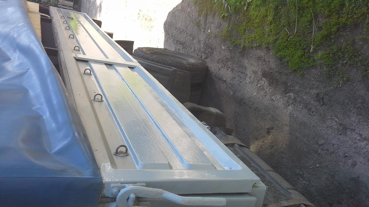

Татарин 7 827 Опубликовано 2 сентября, 2019 В 20.06.2017 в 21:51, Татарин сказал: До переднего ход не дошёл.Но там уже спасать похоже нечего.Нужен новый. Дошёл до ручки борт.Посмотрел ценники.Взгрустнул,сильно очень.Подумал ну что-ж попробую сам(без ансамбля).Купил трубу 60Х40 .Профлист у меня был толщиной 1мм. Всё думал как профиль к трубе прикреплять.Варить замучаешься.А тут новые Газели разглядывал,и подсмотрел как там борта устроены.И очень мне это решение понравилось.Наверное Луидоровские.Вобщем, вот что вышло.Сейчас ушки и фанеру внутрь приклепаю и всё в кучу.Обсуждаем.Осуждаем.Предлагаем. 2 Поделиться сообщением Ссылка на сообщение Поделиться на другие сайты

Татарин 7 827 Опубликовано 2 сентября, 2019 Только что, valemat сказал: Фанеру вставишь внутрь рамки? Не.Не внутрь.По периметру.Надо что-бы разделителное пространство было.Мало-ли там что покатится.Что-бы борт не коверкать. И интересное наблюдение.Борт получился легче (?) Может в старом уже накопилось шлака с годами,может ещё какая причина. На заводских бортах металл мягкий.Может для того что-бы под штампами тянулся. Поделиться сообщением Ссылка на сообщение Поделиться на другие сайты

Алексей Ф. 10 611 Опубликовано 2 сентября, 2019 (изменено) С виду как заводской борт ! Я даже не понял, что именно ты сделал, надо было сфоткать в процессе сборки)) Я просто фанерки вставляю или ДВП между стойками каркаса и боковыми бортами, что бы не помяло борта. К заднему борту прикрутил толстую фанеру Изменено 2 сентября, 2019 пользователем Алексей Ф. Поделиться сообщением Ссылка на сообщение Поделиться на другие сайты
