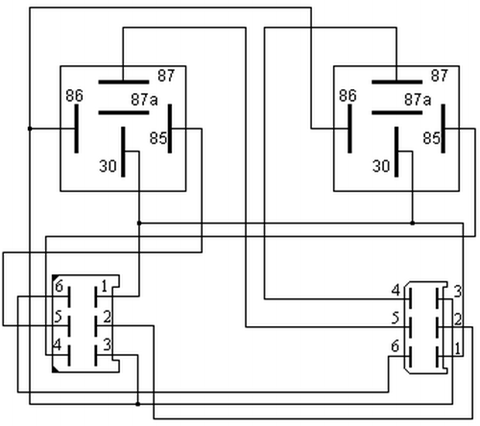

Fadi 14 Опубликовано 1 февраля, 2016 Может просто уже трапеции кирдык. Можно для начала снять, промыть и смазать.У меня почти такая же фигня с прерывистым режимом, только после того как отключается, мин через 20 начинает работать опять. Надо трапецию менять на бошевскую.Я помучился , получился и поставил бош. А жене на Волге в инете нашёл разгрузку, собрал по схеме и о чудо дворники заработали как надо. Цена вопроса две релюхи и разъёмПодключать в разрыв между моторчиком и проводкой Поделиться сообщением Ссылка на сообщение Поделиться на другие сайты
YaKuT-ST 132 Опубликовано 1 февраля, 2016 Я помучился , получился и поставил бош. А жене на Волге в инете нашёл разгрузку, собрал по схеме и о чудо дворники заработали как надо. Цена вопроса две релюхи и разъёмПодключать в разрыв между моторчиком и проводкойсхема неправильна. никакая это не разгрузка, а еще хуже. в нормальной схеме силовой провод идет от аккумулятора, а подрулевой управляет релюхами. на аллгазе уже давно все описано Поделиться сообщением Ссылка на сообщение Поделиться на другие сайты
Fadi 14 Опубликовано 1 февраля, 2016 схема неправильна. никакая это не разгрузка, а еще хуже. в нормальной схеме силовой провод идет от аккумулятора, а подрулевой управляет релюхами. на аллгазе уже давно все описаноЯ поставил так на Волге. Работает. Кто не верит приезжайте покажу. Схему с инета скачал. Поделиться сообщением Ссылка на сообщение Поделиться на другие сайты
YaKuT-ST 132 Опубликовано 1 февраля, 2016 Я поставил так на Волге. Работает. Кто не верит приезжайте покажу. Схему с инета скачал.со стеной разговаривать бесполезно! успеха, раз работает 1 Поделиться сообщением Ссылка на сообщение Поделиться на другие сайты

Андрей8847 63 Опубликовано 1 февраля, 2016 Я помучился , получился и поставил бош. А жене на Волге в инете нашёл разгрузку, собрал по схеме и о чудо дворники заработали как надо. Цена вопроса две релюхи и разъёмПодключать в разрыв между моторчиком и проводкойСобрал по указанной схеме. Ноль. Никаких изменений. Может у меня так. И разбирал и мазал. По ходу придётся трапецию менять. :( Поделиться сообщением Ссылка на сообщение Поделиться на другие сайты
