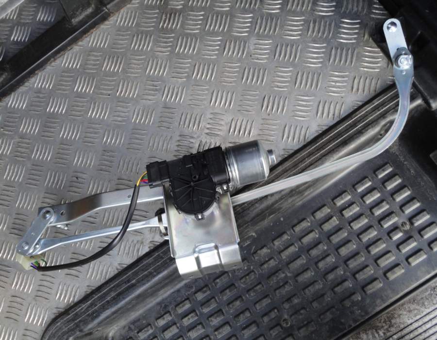

Авиатор 197 Опубликовано 1 февраля, 2016 Самих трапеций под мотор бош как минимум два производителя клепают, что, из чего и кто собирает, трудно понять. Одни продавцы этим пользуются и впаривают с дешевый по цене дорогого итд. Потом один пишет бизнес хорош, другой-износился так же. Есть в продаже автоприбор, есть оао газ. В сборе АП с китайским мотором стоит ~2200-2400. Есть отдельно трапеция 700-800 ( АП, оао газ нн) в чем разница?у кого есть опыт?Почему ориджинал нельзя у Утюга заказать?Я съездил в ЮП,продаваны четко сказали -ориджинала на рынке НЕТ. В Педалях машин вообще откровенный контрафакт и дороже. Поделиться сообщением Ссылка на сообщение Поделиться на другие сайты
evgen270883 24 Опубликовано 1 февраля, 2016 (изменено) Почему ориджинал нельзя у Утюга заказать?Я съездил в ЮП,продаваны четко сказали -ориджинала на рынке НЕТ. В Педалях машин вообще откровенный контрафакт и дороже.Можно, конечно. Но есть ли смысл? Ставил НОВЫЙ ЦИРКУЛЯЦИОННЫЙ НАСОС бош сделано в Германии. Был непропай в проводе на щетку. Пришлось паять, тк менять ехать не было времени( это точно оригинал и новый, коллектор при разборке смотрел - неработавший, при проверке работал, поставил - не работает, контакт то есть, то нет). Поэтому и спрашиваю. В принципе, сейчас дворники работают нормально, но на скорости и в сильный дождь иногда об стойку задевают. К Славе уже обращался не раз, но есть ли смысл, да и доставка... Оригинал, как понимаю - это автоприбор. Изменено 1 февраля, 2016 пользователем evgen270883 Поделиться сообщением Ссылка на сообщение Поделиться на другие сайты
Авиатор 197 Опубликовано 1 февраля, 2016 Что касается бошевской помпочки,то я тоже обжегся.Поставил с машины 90го года.Разница в какчестве видна невооруженным глазом. Поделиться сообщением Ссылка на сообщение Поделиться на другие сайты
evgen270883 24 Опубликовано 1 февраля, 2016 (изменено) Что касается бошевской помпочки,то я тоже обжегся.Поставил с машины 90го года.Разница в какчестве видна невооруженным глазом.Вот-вот. Лазерная гравировка, все как на фото в инете. Все вроде-бы качественно, но 1л хорошего антифриза и пляски в мороз... А так вроде щетки в них стираются и заменить легко. Год стоит, не течёт и радует стабильностью работы и отсутствием завоздушивания системы при остывании через неплотность сальника или крышки насоса. А трапеции на данный момент вроде как с краснодарскими моторами поставляют или китайским бошем. Сам мотор меня мой старый устраивает более-менее, но трапеция... Хочется поставить и забыть, но хочу понять разницу для себя в конструктиве. Поводки автоприбор мне понравились. Изменено 1 февраля, 2016 пользователем evgen270883 Поделиться сообщением Ссылка на сообщение Поделиться на другие сайты
УТЮГ888 943 Опубликовано 1 февраля, 2016 Вот-вот. Лазерная гравировка, все как на фото в инете. Все вроде-бы качественно, но 1л хорошего антифриза и пляски в мороз. А так вроде щетки в них стираются и заменить легко. Год стоит, не течёт и радует стабильностью работы и отсутствием завоздушивания системы при остывании через неплотность сальника или крышки насоса. А трапеции на данный момент вроде как с краснодарскими моторами поставляют или китайским бошем. Сам мотор меня мой старый устраивает более-менее, но трапеция. Хочется поставить и забыть, но хочу понять разницу для себя в конструктиве. Поводки автоприбор мне понравились.оригиналом -"бизнес" является трапеция вот в таком виде.BOSCH Made in Germany. все надписи и партнамберы нанесены лазерной гравировкой на кожухе моторредуктора. сама трапеция -сделано в России. собирает это всё в один узел компания Автоприбор,официальный поставщик группы ГАЗ. Поделиться сообщением Ссылка на сообщение Поделиться на другие сайты
evgen270883 24 Опубликовано 1 февраля, 2016 оригиналом -"бизнес" является трапеция вот в таком виде.BOSCH Made in Germany. все надписи и партнамберы нанесены лазерной гравировкой на кожухе моторредуктора. сама трапеция -сделано в России. собирает это всё в один узел компания Автоприбор,официальный поставщик группы ГАЗ.На фото трапеция без усиления прутком, так понимаю, отличия трапеции от старых есть кроме крепежа мотора? Поделиться сообщением Ссылка на сообщение Поделиться на другие сайты
УТЮГ888 943 Опубликовано 1 февраля, 2016 На фото трапеция без усиления прутком, так понимаю, отличия трапеции от старых есть кроме крепежа мотора?они шли всегда в таком виде, узел изначально доработан и испытан ,нареканий небыло на него. Поделиться сообщением Ссылка на сообщение Поделиться на другие сайты
дядька Васька 41 Опубликовано 2 февраля, 2016 Что это даёт? Ни на старой, ни на заменённой не так давно, средняя тяга не гнётся. На фото бизнеса видна вставка из прутка, а вот сами шарнирные соединения различаются ли? Или также подвержены быстрому износу и оси поводков начинают быстро люфтить по причине незащищенности и требуют доп пылник от воды и т.д. Также узел самих осей? Есть ли разница? Моторчики, как понимаю, теперь идут производство Китай.https://a-a.d-cd.net/2525898s-960.jpg прутокhttps://f-a.d-cd.net/b63c198s-960.jpg старый и новый - толщина и ширина железа разные, диаметр шарниров большеhttps://d-a.d-cd.net/7c42198s-960.jpg Поделиться сообщением Ссылка на сообщение Поделиться на другие сайты
evgen270883 24 Опубликовано 2 февраля, 2016 (изменено) https://a-a.d-cd.net/2525898s-960.jpg прутокhttps://f-a.d-cd.net/b63c198s-960.jpg старый и новый - толщина и ширина железа разные, диаметр шарниров большеhttps://d-a.d-cd.net/7c42198s-960.jpgСпасибо, думаю, полезная информация и не только для меня...Новая с вашего фото какого исполнения? С китайским бошем? На фото Несколькими постами выше трапеция с бош Германия и на ней железки какого образца? Там нет прутка и конструктив шарниров неодинаков с вашим фото нового образца(плохо видно), а уже оригинальный "бизнес" вроде? Также разница у всех этих со старыми - упоры пластиковые внутренние а не в виде металических скоб . При замене у меня закисла гайка (большая) и корпус оси стал проворачиваться вместе с гайкой относительно этой скобы. Пришлось помучаться. На новой проварил эти места на всякий случай. А как быть с плластиковыми если что? Изменено 2 февраля, 2016 пользователем evgen270883 Поделиться сообщением Ссылка на сообщение Поделиться на другие сайты
evgen270883 24 Опубликовано 2 февраля, 2016 (изменено) Усиление прутком идёт после случаев, когда бош, имея больший момент ( или ток отключения по перегрузке, допускающий это), ломал эту тягу. Со старым мотором такого не случалось, поэтому усилили для боша, ито не сразу. Изменено 2 февраля, 2016 пользователем evgen270883 Поделиться сообщением Ссылка на сообщение Поделиться на другие сайты
дядька Васька 41 Опубликовано 2 февраля, 2016 Новая с вашего фото какого исполнения? С китайским бошем? https://h-a.d-cd.net/2f25898s-960.jpg Китаец .На одной из фото трапеции видно клеймо АП (Авто Прибор) Поделиться сообщением Ссылка на сообщение Поделиться на другие сайты
УТЮГ888 943 Опубликовано 2 февраля, 2016 https://h-a.d-cd.net/2f25898s-960.jpg Китаец .На одной из фото трапеции видно клеймо АП (Авто Прибор)ну и как китаец то,чем дышит?сколько взмахов выдержал? Поделиться сообщением Ссылка на сообщение Поделиться на другие сайты
