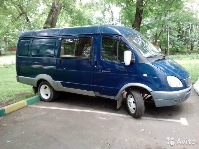

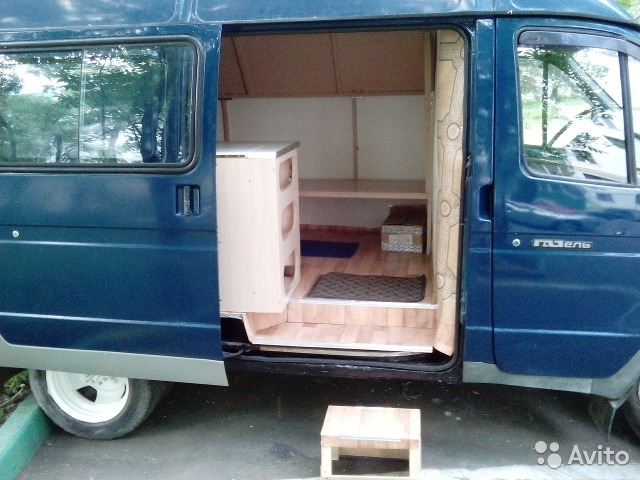

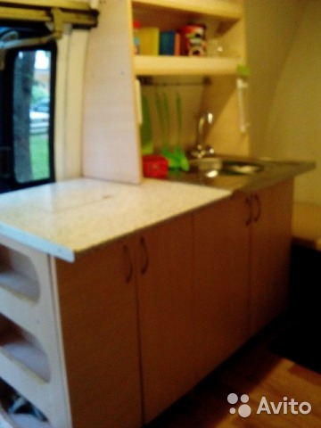

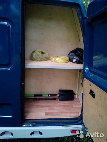

alex929 3 Опубликовано 1 августа, 2016 (изменено) ИМХО, без изменений КТС подходит только 2705 ЦМФ (не комби!). Максимум дверь сдвижную поставить с окном раздвижным, и то после регистрации :)Вариант - https://www.avito.ru/moskva/gruzoviki_i_spetstehnika/avtodom_vahta_gazel_791061340 PS: Почитав форумы с "мозговыми-штурмами" желающих что-то наколбасить (сам такой :))), видя в гаражах "кулибинов" разных мастей с руками из жо... и не очень... приходишь к мысли, а может оно и правильно, что у нас в стране всеж взялись за наведение порядка с "самоделами"... и вроде это почти во всех "цивилизованных" странах так с авто транспортом (источником повышенной опастности). Изменено 1 августа, 2016 пользователем alex929 2 Поделиться сообщением Ссылка на сообщение Поделиться на другие сайты
