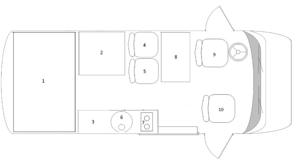

эдич 3 213 Опубликовано 13 августа, 2020 Купил я сегодня Пежо Боксер 2011 г.в. автобус, в хорошем состоянии. Отдал 400 тыс. Нашел контору которая поможет в переоформлении 28 тыс. Да конечно это не Газель, во всем. А на этот момент главное объем. Объема хватит на все. Но сначала ждем оформления, внесений изменений. Предполагаю следующие работы Установка 4 пассажирских сидений. Производится обшивка стенок салона теплоизоляционным материалом. Монтаж дополнительного оборудования (кровать, два ящика, два навесных шкафа, столешница с плитой и раковиной, холодильник, бак для грязной воды, бак для чистой воды, кабина санузла с душем и биотуалетом, автономный отопитель, стол. Эти изменения допускаются, газовая плита никак. Хочу сделать как на рисунке. Водительское сидение поворотное. В Общем это только проект. Как дальше пойдет ..???????? 7 Поделиться сообщением Ссылка на сообщение Поделиться на другие сайты

ZAN57 3 679 Опубликовано 21 октября, 2020 В 13.08.2020 в 22:12, эдич сказал: Купил я сегодня Пежо Боксер 2011 г.в. автобус, в хорошем состоянии. Отдал 400 тыс. Нашел контору которая поможет в переоформлении 28 тыс. Да конечно это не Газель, во всем. А на этот момент главное объем. Объема хватит на все. Но сначала ждем оформления, внесений изменений. Предполагаю следующие работы Установка 4 пассажирских сидений. Производится обшивка стенок салона теплоизоляционным материалом. Монтаж дополнительного оборудования (кровать, два ящика, два навесных шкафа, столешница с плитой и раковиной, холодильник, бак для грязной воды, бак для чистой воды, кабина санузла с душем и биотуалетом, автономный отопитель, стол. Эти изменения допускаются, газовая плита никак. Хочу сделать как на рисунке. Водительское сидение поворотное. В Общем это только проект. Как дальше пойдет ..???????? Спецификации то к номерам на рисунке нет... Что такое 2? Что такое 1? Это боксер 2L2H, 3L2Н? Поделиться сообщением Ссылка на сообщение Поделиться на другие сайты
german 1 078 Опубликовано 21 октября, 2020 Полагаю 1 это кровать, 2 санузел? У моего приятеля примерно так на пыжике компоновка, был грузовой фургон, сейчас автодом, самостоятельно сделал, зарегистрировал изменения, проблем нет. Поделиться сообщением Ссылка на сообщение Поделиться на другие сайты
ZAN57 3 679 Опубликовано 21 октября, 2020 Да, 1 наверное кровать, 2 не знаю. Имея бы длинного пыжика или дукато, я бы кровать сделал вдоль движения а не поперек, причем 2 узких кровати по 65см вдоль бортов- дневной вариант, а вставка в середине откидывающаяся на ночь. Это позволило бы днем лежать на ходу 2 человекам, ночью 2-3м... А днем можно ходить чз весь салон посередине в зазоре между боковушками. А сами боковые кровати- раскладываются из сидений- трансформеры. Тогда можно было бы и сидя ехать как обычно. Причем кровать не в самой задней части, а ближе к середине, а в самой задней- туалет- душ, шкаф. Тогда было бы до 6 сидячих мест днем или 4 сидячих + 2 лежачих днем Поделиться сообщением Ссылка на сообщение Поделиться на другие сайты
эдич 3 213 Опубликовано 21 октября, 2020 6 часов назад, ZAN57 сказал: Да, 1 наверное кровать, 2 не знаю. Имея бы длинного пыжика или дукато, я бы кровать сделал вдоль движения а не поперек, причем 2 узких кровати по 65см вдоль бортов- дневной вариант, а вставка в середине откидывающаяся на ночь. Это позволило бы днем лежать на ходу 2 человекам, ночью 2-3м... А днем можно ходить чз весь салон посередине в зазоре между боковушками. А сами боковые кровати- раскладываются из сидений- трансформеры. Тогда можно было бы и сидя ехать как обычно. Причем кровать не в самой задней части, а ближе к середине, а в самой задней- туалет- душ, шкаф. Тогда было бы до 6 сидячих мест днем или 4 сидячих + 2 лежачих днем На ходу лежать запрещено. Даже на тягачах, где есть официальное спальное место. В Европе очень большой штраф.. Кто ходит на международные поездки знают. Но и у нас есть грамотные гайцы. Мело этого, пассажирские сиденья должны быть обеспечены трех точечными ремнями безопасности. Это правило. Делаю машину потихоньку, по мере наличия свободного времени сам. Пока установил поворотные сидения, ох как хлопотно. К весне рассчитываю закончить. Поделиться сообщением Ссылка на сообщение Поделиться на другие сайты
german 1 078 Опубликовано 21 октября, 2020 (изменено) Вот и я про то что в корме лучше расположить хозблок, в обслуживание проще и надежнее. Автопрактика автопутешествий показала в моем варианте, на Комби, хотя кому как, вкусы у всех разные. 4 минуты назад, эдич сказал: Делаю машину потихоньку, по мере наличия свободного времени сам. Пока установил поворотные сидения, ох как хлопотно. К весне рассчитываю закончить. Ох еще как хлопотно. Путешествие на двоих расчитано? или еще на несколько человек? Изменено 21 октября, 2020 пользователем german Поделиться сообщением Ссылка на сообщение Поделиться на другие сайты
эдич 3 213 Опубликовано 21 октября, 2020 3 минуты назад, german сказал: Ох еще как хлопотно. Путешествие на двоих расчитано? или еще на несколько человек? Семья. Ходовые качества машины мне очень понравились, даже на легковую не смотрю. Рассчитываю использовать машину как семейную 4 человека. 9 минут назад, german сказал: Вот и я про то что в корме лучше расположить хозблок, в обслуживание проще и надежнее. Автопрактика автопутешествий показала ч моем варианте, на Комби, хотя кому как, вкусы у всех разные. У меня в корме под кроватью буде бак для воды, бак и бойлер для подогрева воды, сухой фен, доп, АКБ и багажник для раскладных стульев, мангал генератор и т.д.. Поделиться сообщением Ссылка на сообщение Поделиться на другие сайты
