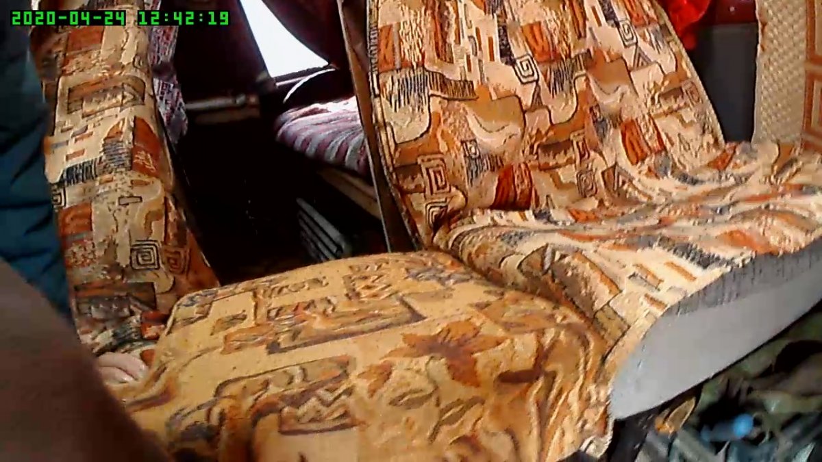

Саныч кузин 30 Опубликовано 23 октября, 2020 @german У меня он тоже доработан. Жене нравится спать на втором ряде. Спинку тоже сдвигаю на вторые болты и сейчас она так в смысле двужки которая к двери. А в оба прохода сварены маленькие сидушки. К задней спинка вставляется. На техосмотр раньше ставил родное и на перегородку с грузового родную на саморезы прикручивал. А последние годы даже и его не ставил, накидку втугую натягивал на оба эти сиденья ремни безопасности все честь по чести, Переднюю перегородку правда зашторивал с проходом полностью с обеих сторон.В прошлом году в Вологде проходил, претензий не было. С тобой я полностью согласен, чем проще тем лучше.Да еще ездили в августе на Белое море, не брал я этих сидушек а маленькие стульчики что продаются они всегда со столиком в машине Так вот этот стульчик с опущенной спинкой в самый раз встает между сидениями, подушка на него, застилаешь и все. Жена спала говорит отлично. А спальник в грузовом тоже можно раздвинуть до самой мойки. Было много тоже экспериментов со спальником. 1 Поделиться сообщением Ссылка на сообщение Поделиться на другие сайты
ZAN57 3 545 Опубликовано 24 октября, 2020 В 22.10.2020 в 23:15, Саныч кузин сказал: Полностью согласен с ZAN57. Я вот месяц назад возил родню покупать новую машину. Так их сын ушел тихонечко назад, лег на спальник и до самого Петрозаводска спал. У меня так. Проход от водителя до задней двери Не судите строго, первый раз пишу на форуме а захожу сюда и читаю с первого дня как купил Газель. И спасибо форуму и всем вам, много полезного я здесь приобрел Вот как раз возможность бегать на ходу с первого ряда с моего и со штурманского до самого зада (у меня только чз спальник перешагнуть получается если что), но главное- до других сидений, ДО СДВИЖНОЙ ДВЕРИ- это моя самая главная радость в Газели. В первых выпусках 3221 была перегородка снизу за первым рядом, она реально мешала... В бизнес кайф!. Штурман сидит рядом, я его (её) ренгулярно посылаю за чайком, кофе, семечками, принести что то... И они тусуются всю дорогу, зарядку делают. А то бабьё бы изнылось... Поделиться сообщением Ссылка на сообщение Поделиться на другие сайты
Саныч кузин 30 Опубликовано 24 октября, 2020 Все тоже так, тоже посылаю .И сами уходят полежать или разминку сделать, или просто почитать или посмотреть чего на задних сидениях. Это я могу сутками сидеть за рулем хотя и годы уже. Неделями жил в кабине в командировках и главное что любил свою работу. Стаж с 1975 года в Строительном комбинате до его развала, на службу ушел с него и вернулся туда. С 1979 года на Маз 504в 9 лет потом столько же на Камаз 5410. Нравилась мне та жизнь! И работу делаешь и страну посмотришь. Автодома с Газели не делал , главное чтобы было комфортно нам если куда выезжаем. Мне надо 10 минут чтобы все снять с фургона и ехать например за дровами или кому что перевезти Даже колонка и обогреватель сейчас не помешают, я просто их вместе со шлангами перенесу в салон Один болтик на 6 отвернуть и четыре самореза и все можно выносить. Ну и на место все вернуть чуть подольше А чтобы проход замаскировать тоже все быстро, закрыл дверь назад в фургон, дермантин задернул и накидку на сиденья натянул, все 1 Поделиться сообщением Ссылка на сообщение Поделиться на другие сайты

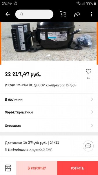

rusgg 4 003 Опубликовано 25 октября, 2020 25 минут назад, german сказал: Компрессор на 12 вольт монтируется в систему, убирается на 220 Цену компрессора на 12 в студию Ну 20тыс короче 12 594,05 руб. | Автомобильный Кондиционер Холодильный Модернизированный Электрический компрессор https://a.aliexpress.com/_ABwDpN И еще кое чего Подходит для небольших автомобилей Продукты включают компрессоры, контроллеры, соединительные аксессуары Условия установки Установка генератора: 12 В: выше 100А; 24 В: выше 65А Требования к аккумулятору: размер аккумулятора определяет время использования кондиционера при парковке. В соответствии с вашими потребностями, можно ли заменить аккумулятор большой емкости Требования к линейке батарей: 12 В: 14 квадратных медных проводов или более; 24 в: 10 квадратных медных проводов или более Параметры продукта Название: Автомобильный Электрический компрессор Тип: прокрутка Хладагент: R134a Смещение: 21 см ²/r Номинальная скорость: 12 В: 1800 об/мин, 24 В: 3000 об/мин Охлаждающее масло: 130 мл POE лубрикант Вес брутто: 5,6 кг Поделиться сообщением Ссылка на сообщение Поделиться на другие сайты
german 1 064 Опубликовано 25 октября, 2020 И такое может быть Поделиться сообщением Ссылка на сообщение Поделиться на другие сайты

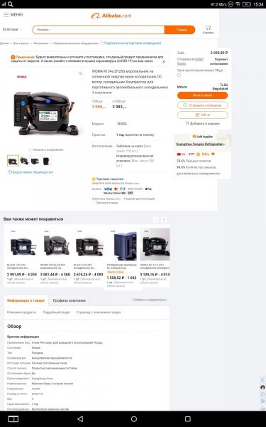

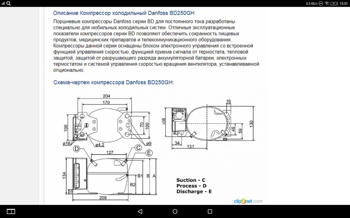

german 1 064 Опубликовано 25 октября, 2020 Вот еще плиз Поделиться сообщением Ссылка на сообщение Поделиться на другие сайты
rusgg 4 003 Опубликовано 25 октября, 2020 Ну да я ошибся,они с контроллером. 38тыс и еще контроллер к нему надо. Поделиться сообщением Ссылка на сообщение Поделиться на другие сайты
german 1 064 Опубликовано 25 октября, 2020 Вот Андрей переделал Немного добавлю еще Поделиться сообщением Ссылка на сообщение Поделиться на другие сайты
rusgg 4 003 Опубликовано 25 октября, 2020 Да цена на этот компрессор не дешевая. Даже я бы сказал не дешевле холодильника на 12 вольт целиком Поделиться сообщением Ссылка на сообщение Поделиться на другие сайты

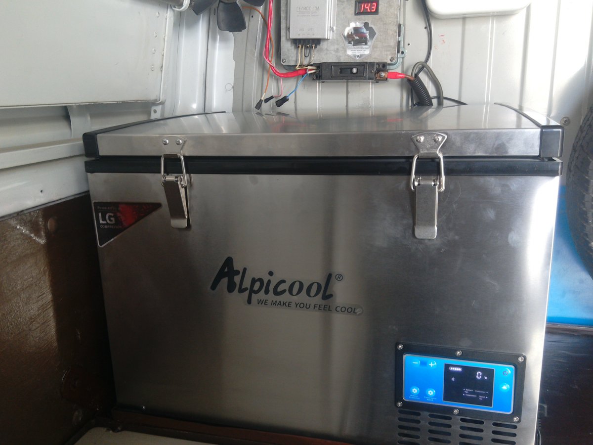

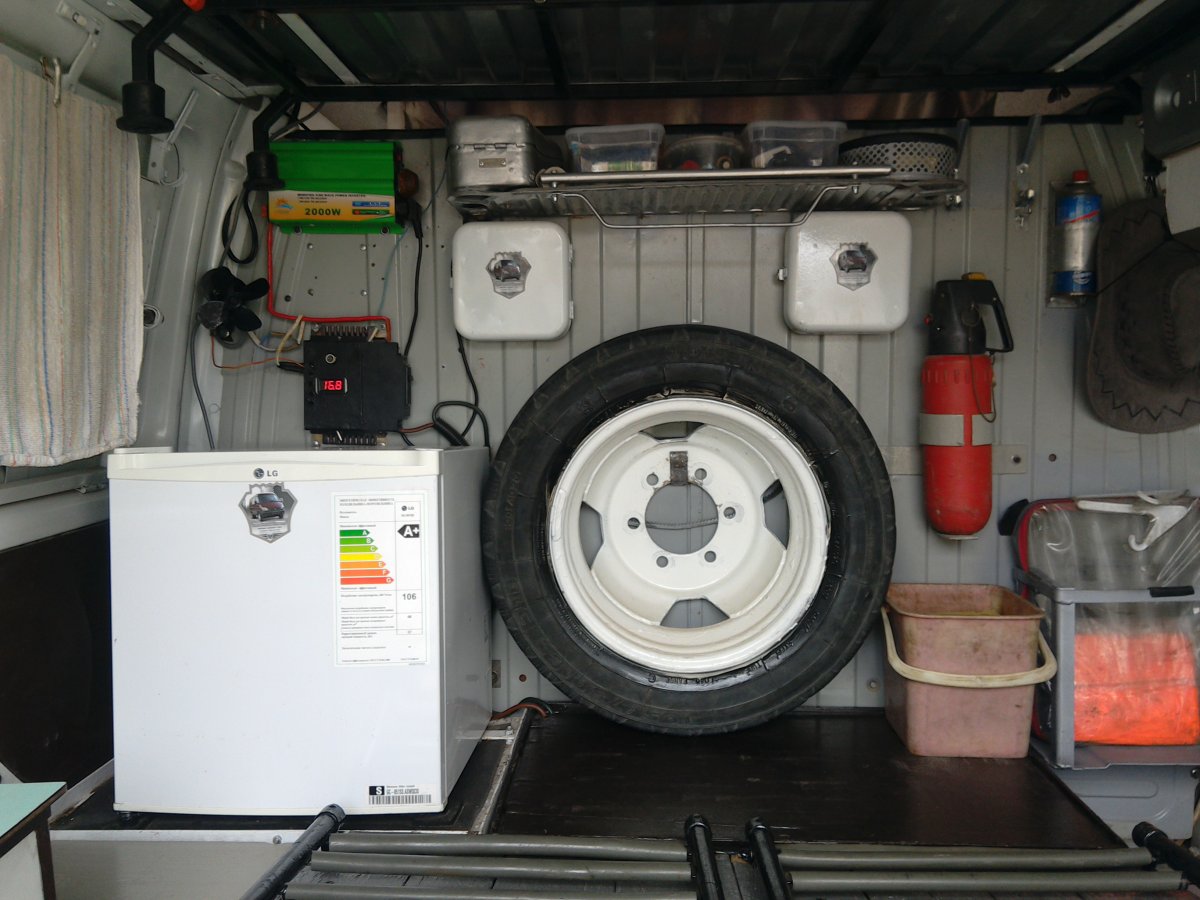

german 1 064 Опубликовано 25 октября, 2020 (изменено) Вот по этому мне и пришлось заморочиться новым холодильником, с Андреем на эту тему потрещали, он вышел из положения таким образом. У меня неполучилсь, комплектующие может быть и нашол а вот мастеров нет таких. Ранее у меня вот такой стоял, три сезона отпахал в автономке. Хотел его переделать, неполучилось, может и к лучшему. Изменено 25 октября, 2020 пользователем german Поделиться сообщением Ссылка на сообщение Поделиться на другие сайты
ZAN57 3 545 Опубликовано 6 ноября, 2020 (изменено) В 25.10.2020 в 12:11, german сказал: Элементарно, находишь спеца по холодильникам, и он переделывает, если сам неможешь. Комплектующие его или с забугорного ресурса типа али, и тд. т.п. Как вариант если найдешь по месту жительства. В моем случае преобретен за 30 целковых вот сей девайс, пока нежалею, сезон отработал в автономке. Сейчас дома стоит молотит типа морозилки. О, когда то уже успел переделать. Конечно самое дешевое- аммиачный типа Морозко на 12в, мне он просто по высоте не подходит, а так бы не раздумывая поставил именно его. Я уже даже купил- но не лезет. Искать поршневой на 12в дешевле 25-30тр бесполезно. Да и переделать 220в на компрессор 12в постоянки не дешевле. Для предмета не самой первой необходимости дороговато. А запас эл.энергии сожрут примерно одинаково. Низких аммиачных нет, компрессионные 49см высотой- Бирюса50, Лджи, и т.д. Буду искать БУ дешевый и рубить, варить. Ну вот нашёл на авто... https://www.avito.ru/moskva_zelenograd/bytovaya_tehnika/kompressor_dlya_holodilnika_12_volt_1767819071 Но они похоже просто с Али перепродают в 3 раза дороже. Кстати делают в комплексе по размерам, с корпусом. Но это и вылезет у них в 25-30тр... Изменено 6 ноября, 2020 пользователем ZAN57 Поделиться сообщением Ссылка на сообщение Поделиться на другие сайты
ZAN57 3 545 Опубликовано 6 ноября, 2020 По 25тр есть аналогичные пикули на 50л, но они опять же 49см, как назло, да и крышка вверх открывается, мне лучше классически, вперед. https://www.avito.ru/sankt-peterburg/bytovaya_tehnika/avtomobilnyy_holodilnik_50_l_12v24v_1911709387 Поделиться сообщением Ссылка на сообщение Поделиться на другие сайты
german 1 064 Опубликовано 6 ноября, 2020 Для автопутешествия в моем варианте опыт использования холодильника, только компрессорный на 12 вольт. Никаких амиачных, бытовых на 220, невыгодно, убежден. Только типа морозильник холодильник. По размерам габаритам немножко поменьше надо, но другого не нашлось, довольствуюсь тем что есть. Поделиться сообщением Ссылка на сообщение Поделиться на другие сайты

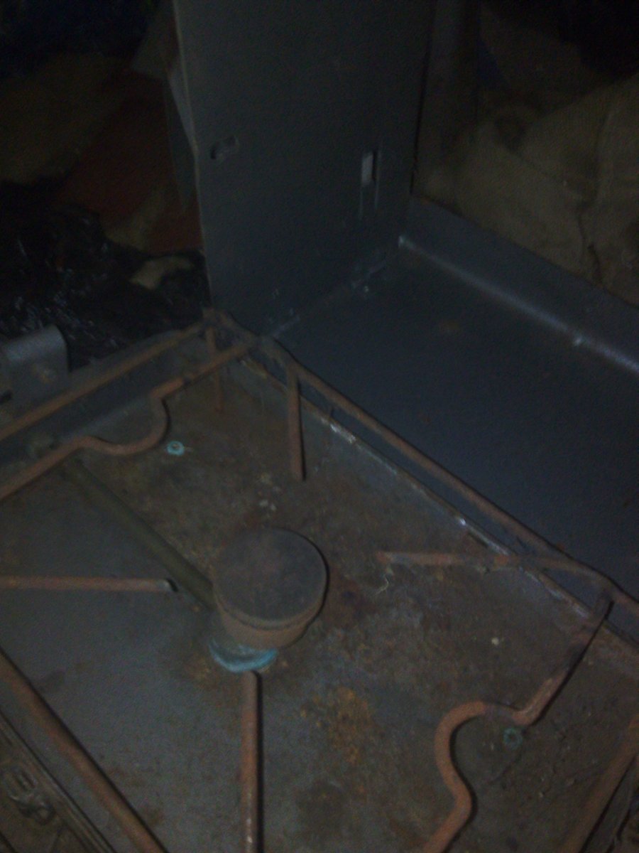

вилли 987 Опубликовано 8 ноября, 2020 (изменено) А вот такая газовая плитка еще актуальна в составе автодома?Или уже есть более функциональные? Назначение экранчика только понять не могу... Аааа,дошло))) Изменено 8 ноября, 2020 пользователем вилли Поделиться сообщением Ссылка на сообщение Поделиться на другие сайты
эдич 3 212 Опубликовано 8 ноября, 2020 @вилли Сколько лет этой печке? Времена СССР. Сразу вспоминаются походы в лес, поездки на море дикарем. Посмотри, когда будет время, сколько стоило. Там должна быть выбита цена. Я такую буду ставить. Поделиться сообщением Ссылка на сообщение Поделиться на другие сайты
