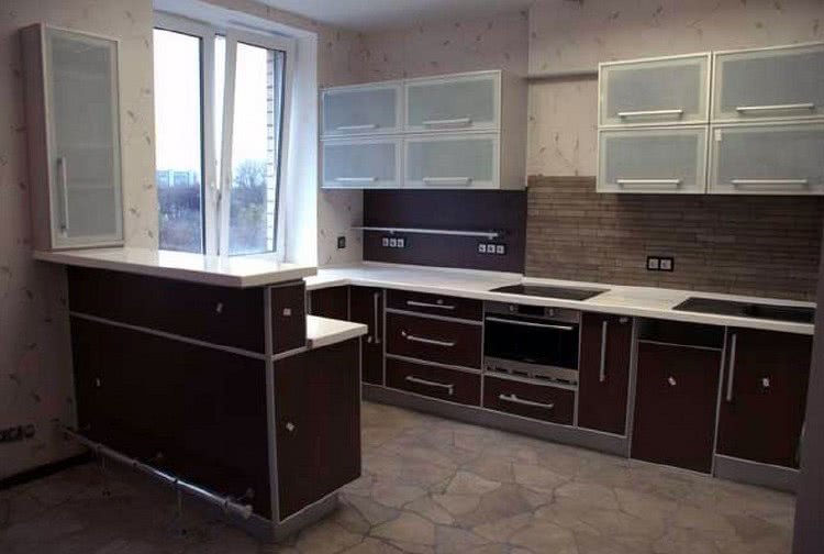

эдич 3 212 Опубликовано 14 января, 2021 Мелочей не бывает. На отдыхе максимум комфорта. У меня баки с водой будут под кроватью стоять, мне не хочется лазить смотреть сколько там воды, а знать надо, когда подключаешь подогрев одного из баков, выводить трубки что бы видеть уровень наглядно тоже не хочу. Что из мебели трубки торчать будут? В машине должно быть красиво и стильно. На счет мебели. Мебельщики предложили фасады делать из ламинированной фанеры, с отделкой алюминия. Наверное этот фасад выберу. Крепче материала не найду. ДСП, ДВП, плохо держат соединения. Через недельку две мебельщики начнут, до этого все сам делал. Мебельщики загружены по полной. Я уже третий месяц в очереди стою. Показали примерно такой стиль Поделиться сообщением Ссылка на сообщение Поделиться на другие сайты
Татарин 7 736 Опубликовано 15 января, 2021 4 часа назад, эдич сказал: Мебельщики предложили фасады делать из ламинированной фанеры, с отделкой алюминия. Фанеру может крутануть ,на переменной влажности. Либо это нужна толстая фанера мм20,либо вклеивать рёбра жёсткости.В первом случае ведёт к утяжелению конструкции,во втором к удорожанию изделия. Поделиться сообщением Ссылка на сообщение Поделиться на другие сайты
эдич 3 212 Опубликовано 15 января, 2021 2 часа назад, Татарин сказал: Фанеру может крутануть ,на переменной влажности. Либо это нужна толстая фанера мм20,либо вклеивать рёбра жёсткости.В первом случае ведёт к утяжелению конструкции,во втором к удорожанию изделия. Мне сразу сказали не меньше 18 мм.. У них там профиль алюминиевый расчитан под 18 мм. А другой альтернативы нет. Да и как ее поведет она в бетоне лежит не ведется. Из мебельных фасадов самый прочный. хотя мне кто то предлагал из нержавейки, красиво но дорого, да и не нужно. Поделиться сообщением Ссылка на сообщение Поделиться на другие сайты
