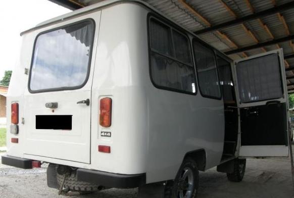

знаете у нас вот сколько микроавтобусов видел так у всех рвёт крышу :angry:
вы дверь боковую поменяйте на короткую зачем на автобусе дура такая нужна.
у автобусов никогда таких дверей не было и быть не должно что сбоку что сзади
П.С кузов рвётся не от того что мы так ездим или не следим за ним.
хотя бы как у уазика седлали
