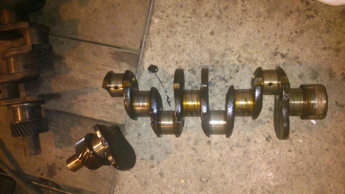

22 оброн 3642 0 Опубликовано 5 декабря, 2014 Подскажите!!!!! Первый раз разобрал дви (402). Причина (1. клапона 2.набивка 3. передний сальник).... 1)... Головку с клапонами сделали ( отдал " спецам") 2)Набику думаю паменяю сам!!!! 3) передний сальник тоже сам!!!! Сегодня разобрал всё! Каленвал надо точить ( есть борозки) !!!!!!!!!!!!!!!!!!!!!!! Вот вопрос !! если шлифону коленвал!!.поменяю вкладыши!!.. и саберу всё обратно!!.. так делают вобще???? И ещё??? поршня пока в гильзах.. боюсь их дастовать!!! ( не вставлю наверно)....... что подскажите??????????????????????/ Поделиться сообщением Ссылка на сообщение Поделиться на другие сайты
Vadim _vi 752 Опубликовано 5 декабря, 2014 (изменено) 22 оброн 3642, Откуда сам то? Если рядом, может помогу. Мотор то много ли прошел?Не переживай, соберешь, вообще то помощника бы по опытнее поискал, если денег на ремонт не хватает. Если есть скайп, то лучше по нему, т к пальцы устают по клаве долбить.Да, попроси чтоб тебе после шлифовки маслосгонную резьбу сделали. Изменено 5 декабря, 2014 пользователем Vadim _vi Поделиться сообщением Ссылка на сообщение Поделиться на другие сайты
22 оброн 3642 0 Опубликовано 5 декабря, 2014 (изменено) 22 оброн 3642, Откуда сам то? Если рядом, может помогу. Мотор то много ли прошел?Не переживай, соберешь, вообще то помощника бы по опытнее поискал, если денег на ремонт не хватает. Если есть скайп, то лучше по нему, т к пальцы устают по клаве долбить.Да, попроси чтоб тебе после шлифовки маслосгонную резьбу сделали. Я с Кировска обл... Я проехал на нём 60.000т (до меня сколько наездили не знаю) ( я только масло менял. не чего не делал).. Подскажи ??? если вкладыши поменять и коленвал шлифонуть так делать можно.. Изменено 5 декабря, 2014 пользователем 22 оброн 3642 Поделиться сообщением Ссылка на сообщение Поделиться на другие сайты
Vadim _vi 752 Опубликовано 5 декабря, 2014 (изменено) 22 оброн 3642, Далеко,можно все.если вал вынул, то какой размер на вкладышах? Как ое давление было на двигателе на горячую? Поршни то вынь, только пометь, где какой поршень стоял и шатуны тоже и нижники у шатунов не перепутай, снял шатун, сразу одень на него нижник. Изменено 5 декабря, 2014 пользователем Vadim _vi Поделиться сообщением Ссылка на сообщение Поделиться на другие сайты
22 оброн 3642 0 Опубликовано 6 декабря, 2014 22 оброн 3642, Далеко,можно все.если вал вынул, то какой размер на вкладышах? Как ое давление было на двигателе на горячую? Поршни то вынь, только пометь, где какой поршень стоял и шатуны тоже и нижники у шатунов не перепутай, снял шатун, сразу одень на него нижник.Давление было на холостых 1 . на оборотах ( 2000) показывало 2.5!!!! Поделиться сообщением Ссылка на сообщение Поделиться на другие сайты
22 оброн 3642 0 Опубликовано 6 декабря, 2014 достал вкладыши 1.00 Поделиться сообщением Ссылка на сообщение Поделиться на другие сайты
Михалыч S360VYM 599 Опубликовано 6 декабря, 2014 (изменено) достал вкладыши 1.00Промерять микрометром.( шейки колен вала) Если выработки нет , то новые вкладыши. такого же размера. Если вырабока, шлифовать на следующий размер. 1,25. Изменено 6 декабря, 2014 пользователем Михалыч S360VYM Поделиться сообщением Ссылка на сообщение Поделиться на другие сайты
