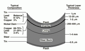

Михалыч S360VYM 601 Опубликовано 6 декабря, 2014 Чаще всего шатунные вкладыши подшипника изготавливают из олова, меди или свинца, но бывают ситуации, когда материалом для изготовления подшипников становится алюминиевый сплав. Рис. 1. Типичная конструкция коренного подшипникаНа рисунке показан типичный состав слоев (от коленчатого вала по направлению к ложу подшипника) и их толщина:Защитный оловянный слой толщиной 1 микрон; Покровный слой — сплав медь (3%) – олово (8-12%) — свинец (до 100%), толщина 12-25 микрон; Никелевая прокладка (никелевый барьер), толщина 1-2 микрон; Вкладыш подшипника — сплав меди (69-75%), свинца (21-25%) и олова (3-4%), общей толщиной 250-400 микрон; Стальная основа толщиной 2-4 миллиметра и Защитный оловянный слой толщиной 0.5 микрон. Вот из разных источников. Но это не важно. Важно одно материал вкладышей мягкий. И закалять(цементировать ) противоположную сторону контакта , нет надобности. Поделиться сообщением Ссылка на сообщение Поделиться на другие сайты
Михалыч S360VYM 601 Опубликовано 6 декабря, 2014 Хотя я не совсем прав. некоторые колен валы закаляют. Но глубины закалки всё равно хватит, для шлифовки , на все ремонтные размеры. рабочие поверхности коренных и шатунных шеек закалены токами высокой частоты на глубину 2...3 мм Поделиться сообщением Ссылка на сообщение Поделиться на другие сайты
