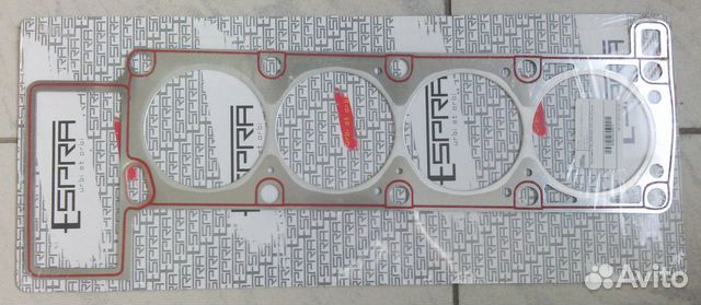

SETRIX1985 78 Опубликовано 6 августа, 2014 (изменено) Фото прокладки прокладка ГБЦ ЗМЗ-405 ESPRA LPG для автомобилей с газовым оборудованием (ГБО) (Пропан) 405.1003020-04Производство Испания (вторая линия в Болгарии (недалеко от Пловдива),(компащка занимается только прокладками кстати)Прочитал всю тему, в общим всё понятно, но имеется вопросец, стоит ли у кого данная прокладка? Сколько прошли на ней? Все пишут типа фуфло полное, может просто дело в протяжке? Эту нужно больше протягивать, чем простую паронитовую. (<<про ставь бутик из двух Е3 и будет тебе счастье>> - это я в курсе.) Просто хочется услышать мнения именно про данную прокладку... Изменено 6 августа, 2014 пользователем SETRIX1985 Поделиться сообщением Ссылка на сообщение Поделиться на другие сайты
KOTOKUPOL 376 Опубликовано 7 августа, 2014 прокладка ГБЦ ЗМЗ-405 ESPRA LPG для автомобилей с газовым оборудованием (ГБО) (Пропан) 405.1003020-04Производство Испания (вторая линия в Болгарии (недалеко от Пловдива),(компащка занимается только прокладками кстати)Прочитал всю тему, в общим всё понятно, но имеется вопросец, стоит ли у кого данная прокладка? Сколько прошли на ней? Все пишут типа фуфло полное, может просто дело в протяжке? Эту нужно больше протягивать, чем простую паронитовую. (<<про ставь бутик из двух Е3 и будет тебе счастье>> - это я в курсе.) Просто хочется услышать мнения именно про данную прокладку...Именно она у меня и стоит. Как писал выше пока прошел 30тыс, полет отличный, лучше теплообмен между ГБЦ и блоком, т.к. температура на заглушенном двигле выше 95 не поднимается (до нее бывало и 105), про протяжку не знаю делал не сам. Расход немного меньше стал с ней, вообщем претензий пока нет. Поживем посмотрим. 1 Поделиться сообщением Ссылка на сообщение Поделиться на другие сайты
sobol 4x4-i 42 Опубликовано 7 сентября, 2014 Поставил одну Евро 3, Гбц не шлифовал - просто хорошо скребком почистил сопрягаемые поверхности + керосин. Две ставить не надо. Протягивать лучше как паронитовую. Плюсы:1.Зазор между гбц и блоком цилиндров меньше - компрессия выше - мощность двигателя увеличилась2. Ресурс до замены в разы больше - гарантировано безпроблемными эксплуатациями змз 40524.10 Е3. Минусы:1. Цена, но кому хочется несколько раз в год скидывать гбц2. Есть 2 лишних отверстия. Надо мазать герметиком при установке с обоих сторон. Ещё что заметил, ближе к пробою прокладки гбц существенно падает мощность - верный признак срочно вскрывать двигатель. За год эксплуатации понял одно - если довести до ума - не уступает змз 40524.10 Е3. Кстати при первом снятии клапанной крышки (в прошлом году) не снимал маслоотражательную пластину.Тут решил снять - герметика нет вообще. Руки оторвать сборщикам. Прогерметизировал масло вообще перестало жрать. Всем удачи и не экономьте на прокладке, масле и фильтрах. Поделиться сообщением Ссылка на сообщение Поделиться на другие сайты
