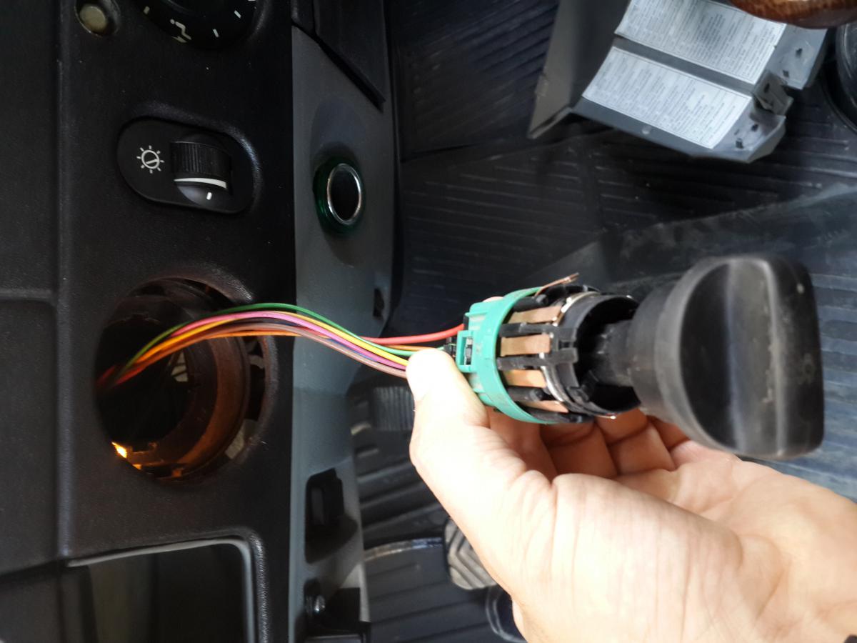

Adlan 0 Опубликовано 22 мая, 2015 Всем доброго дня , уже несколько недель маюсь с этой штукой , разобрал полностью потому что другие не подходят проверял во всех магазинах и разного вида и цвета . Сча еле включаю габариты , иногда покрыты вашим можно включить дальний свет , посжигал кучу предохраняет лей. Сам смогу сделать с бубном ? Или только электрик Поделиться сообщением Ссылка на сообщение Поделиться на другие сайты
Владимир116 396 Опубликовано 22 мая, 2015 (изменено) Всем доброго дня , уже несколько недель маюсь с этой штукой , разобрал полностью потому что другие не подходят проверял во всех магазинах и разного вида и цвета . Сча еле включаю габариты , иногда покрыты вашим можно включить дальний свет , посжигал кучу предохраняет лей. Сам смогу сделать с бубном ? Или только электрикНа каком языке написано? Можно понятнее в чём суть проблемы?Понял только, что ты кучу предохранителей позжигал больше ничего не понятно. Изменено 22 мая, 2015 пользователем Владимир116 Поделиться сообщением Ссылка на сообщение Поделиться на другие сайты
PanDiman 1 870 Опубликовано 22 мая, 2015 В заводском исполнении они слабовато светятся. Во всяком случае те что я смотрел. Я пробовал включать от АКБ, хотел прикупить в резерв, но так и не созрел. Может они разные бывают? Но те что я смотрел очень слабо горели. Днем запросто можно не увидеть поворотник или стопак.я их переделал, т.е перепаял резисторы перепаял, кажется писал выше, что резисторы рассчитаны на 24 в. Поделиться сообщением Ссылка на сообщение Поделиться на другие сайты
Adlan 0 Опубликовано 22 мая, 2015 Ссори я думал загрузил фото . Поделиться сообщением Ссылка на сообщение Поделиться на другие сайты
t-r-a-k-t-a-r 259 Опубликовано 22 мая, 2015 Ссори я думал загрузил фото .по какой причине разобрал? и почему новые не подходят их всего два вида? Поделиться сообщением Ссылка на сообщение Поделиться на другие сайты
Adlan 0 Опубликовано 22 мая, 2015 сейчас рылся весь вечер , да они 2х типов старого и нового образца , купил желтого цвета с выдвижной системой , такую же как на фото стоит 700р , поставил - но не заработала . затем заметил что перегорел предохранитель но теперь уже тот что рядом с аккумулятором , заменил , но все четно . где то замыкает поменял реле под рулем которые 100р штука стоит там их 2 . а все проблемы из за сигнализации секретку мне недавно убрали , вот с тех пор захварала моя газель . завтра отдам еще одному электрику , может и разберется Поделиться сообщением Ссылка на сообщение Поделиться на другие сайты
