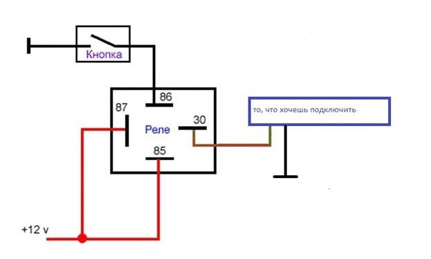

sss173s 1 296 Опубликовано 7 октября, 2015 (изменено) Кто силен в электрике? Поставил эл. помпу через 4-х контактное реле вывел на отдельную кнопку в салон, на кнопку плюс не подключил (провод висит)-а помпа включается... Откуда взялся плюс? Изменено 7 октября, 2015 пользователем sss173s Поделиться сообщением Ссылка на сообщение Поделиться на другие сайты
странNik 247 Опубликовано 7 октября, 2015 наворотил значит.минус он в африке минус(корпус)хоть с реле хоть с кнопки плюс на второй конец помпы Поделиться сообщением Ссылка на сообщение Поделиться на другие сайты
Владимир116 396 Опубликовано 7 октября, 2015 (изменено) Кто силен в электрике? Поставил эл. помпу через 4-х контактное реле вывел на отдельную кнопку в салон, на кнопку плюс не подключил (провод висит)-а помпа включается... Откуда взялся плюс?Чудес не бывает. Ищи где напутал. Изменено 7 октября, 2015 пользователем Владимир116 Поделиться сообщением Ссылка на сообщение Поделиться на другие сайты
sss173s 1 296 Опубликовано 7 октября, 2015 Че там воротить? Минус через корпус это ясно, плюс откуда? Провод не подключен. Поделиться сообщением Ссылка на сообщение Поделиться на другие сайты
Владимир116 396 Опубликовано 7 октября, 2015 Че там воротить? Минус через корпус это ясно, плюс откуда? Провод не подключен.Ни видя того, что ты наворотил никто не скажет откуда у тебя плюс взялся. 1 Поделиться сообщением Ссылка на сообщение Поделиться на другие сайты
sss173s 1 296 Опубликовано 7 октября, 2015 Чудес не бывает. Ищи где напутал.На схеме управляющий минус, я сделал минус постоянным а плюс пустил на кнопку но не подключилЧай попью, пойду по цепочке все проверять.Этот насос можно вообще без реле подключать? Там сильный ток? Поделиться сообщением Ссылка на сообщение Поделиться на другие сайты
YaKuT-ST 132 Опубликовано 7 октября, 2015 На схеме управляющий минус, я сделал минус постоянным а плюс пустил на кнопку но не подключилЧай попью, пойду по цепочке все проверять.Этот насос можно вообще без реле подключать? Там сильный ток?на запуск не хило надо...если кнопка до 10 ампер выдерживает, то можно и без реле...реле нужно, так как что кнопка, что блок управления печкой в бизнесе не рассчитаны на большие токи... Поделиться сообщением Ссылка на сообщение Поделиться на другие сайты
