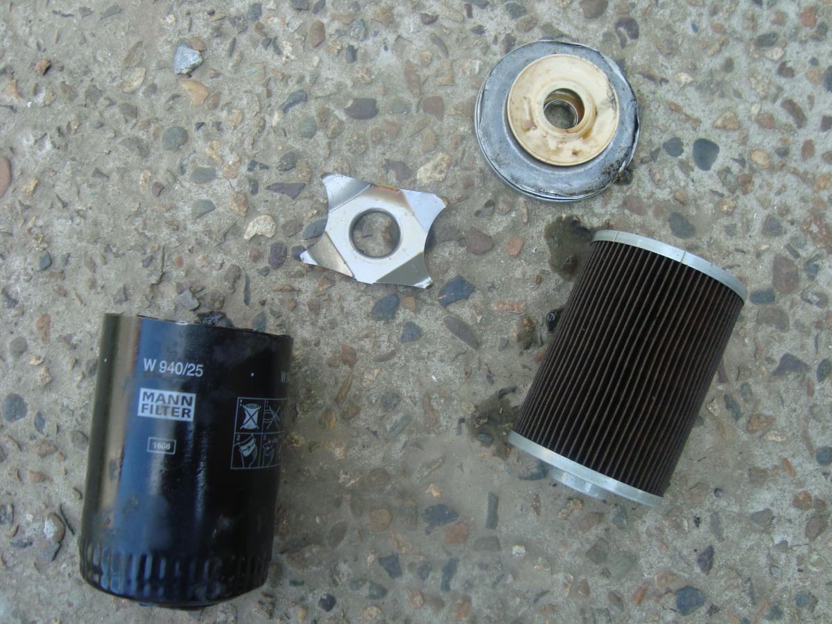

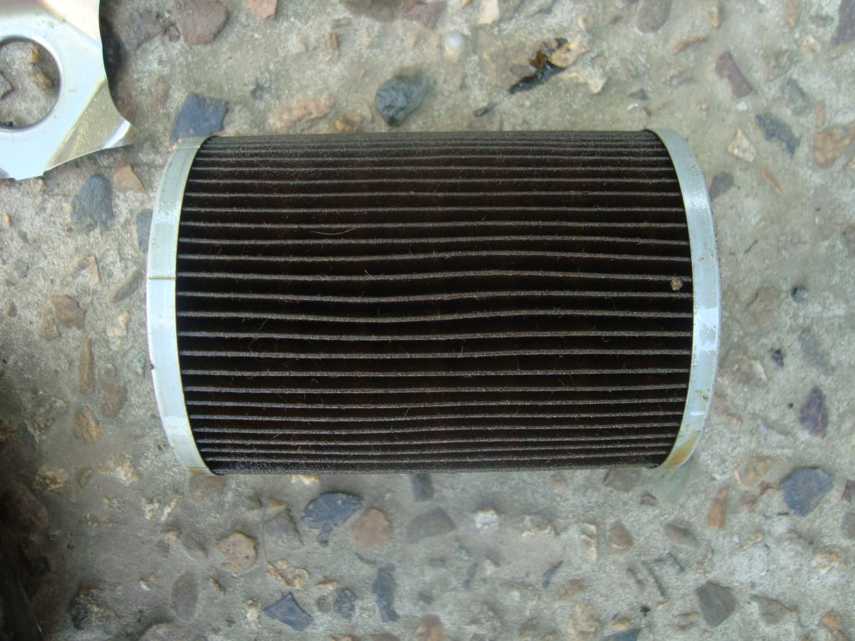

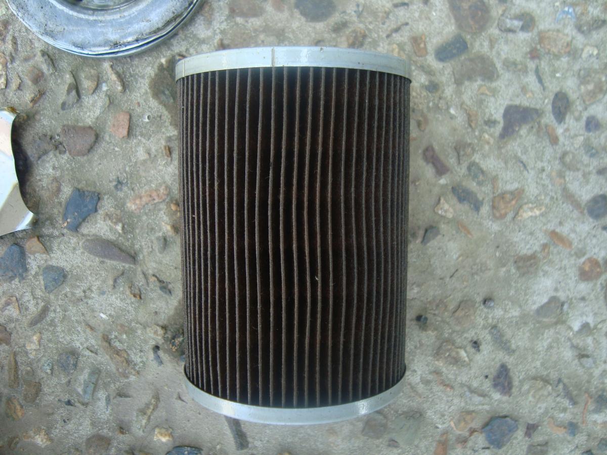

В общем вскрыл я свой фрам, всё как на фотках Татарина,  сам фотать не стал.
Что не понравилось;
Малое количество фильтрующей бумаги, производитель мог смело в два раза больше напихать, место позволяет.
Строение фильтрующего картриджа, нет жёстких металлических шайб по торцам, торцы бумажные.
Тонкий металл корпуса фильтра, чтобы его открутить нужен либо многогранный ключ для фильтров, или ременной обжимающий ключ, универсальным ключом с поджимным рычажком (по типу шведок) его не снять, мнётся.
Что понравилось;
Не смотря на малое количество, бумага довольно толстая и плотная.
Длинна картриджа практически во весь корпус фильтра.

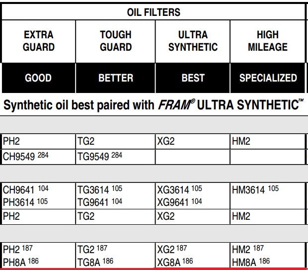

И одно наблюдение. Двигатель моей новой Ляльки был запущен предыдущими владельцами, соответственно всяких нехороших отложений там было много, когда менял цепи конечно почистил как мог с керосином, и в поддон керосин заливал, качал машину чтобы хоть как то промыть внутри. Потом промывочным маслом промывал с новым дешёвым фильтром, только после этого заливал масло и ставил фрам, это я к чему.
Несмотря на то что, картридж фильтра на мой взгляд немного несерьёзный, заметил следующее; после пробега в 3 тысячи показалось что чутка упало давление масла, после пробега в 4 тысячи давление масло действительно понизилось на 0.5 кг/см, первая мысль, закакался фильтр и масло идёт через перепускной клапан, от сюда и падение. Заехал в магазин искал дешёвый фильтр что брал для промывки, его не было, в общем взял опять тот же фрам (привычка по ходу) :) в общем поменял фильтр, давление поднялось.
Когда вскрывал фильтр думал что говна там море, но оказалось что крупных частиц весьма немного, кое где в складках чуть чуть, в общем от них давление не упало бы, получается что давление упало из засорения мелкими частицами, которые судя по плотности бумаги она отсеивает очень хорошо, как и заявлено производителем, а бумажные торцы картриджа обеспечивают хорошую герметичность, не смотря на кажущуюся не надёжность.
В общем я немного в расстроенных чувствах на счёт этого фильтра, с одной стороны он технически несколько не доделан, с другой, масло от грязи очищает хорошо, всё таки посматриваю на другие фильтры.
Единственное замечу что Fram PH8A самый примитивный и дешёвый в линейке фрама для наших машин, есть ещё TGA8A, XGA8A, HM8A, их качество гораздо выше.

Ошибся в предыдущем посту, TG8A, XG8A, правда и цена у них. как боклажка синтетики. :huh:

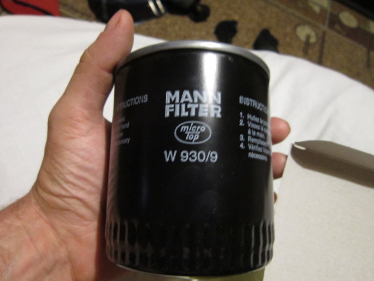

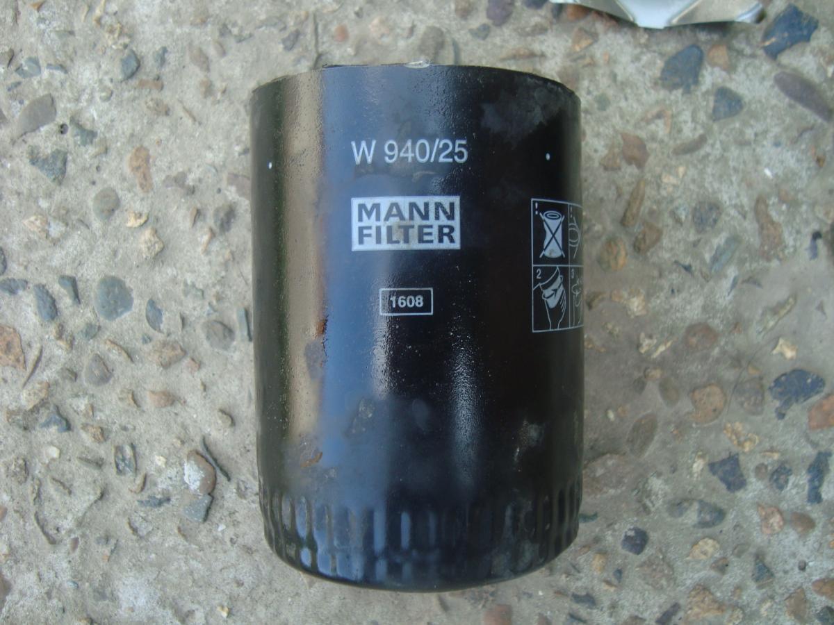

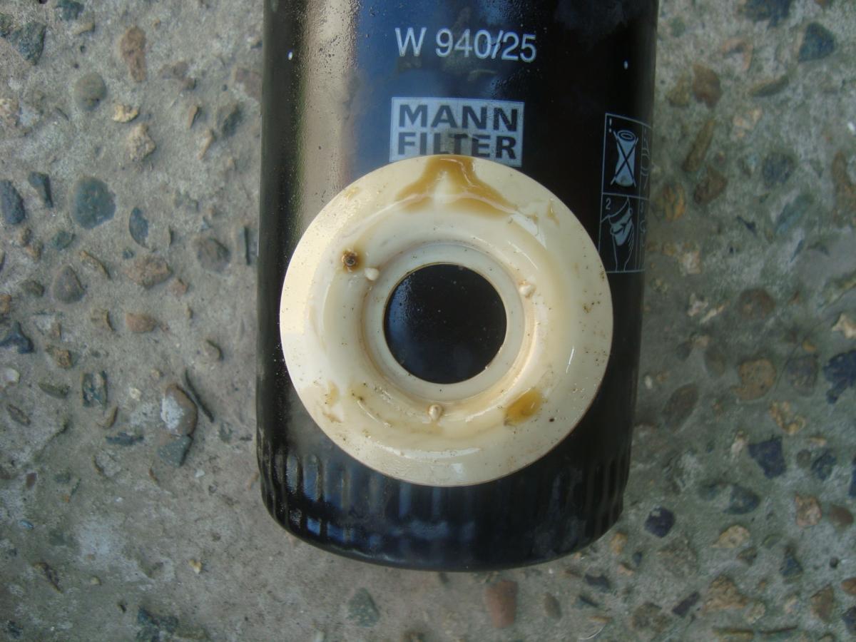

При эксплуатации по началу по секунде, но горела лампа давления масла. Со временем даже на горячем двигателе каждый раз горела лампа уже по 2-3 секунды. Помню, что когда менял масло, менял его намеренно утром не прогревая двигатель, чтобы масло из фильтра за ночь вытекло. Не хотелось пачкать поддон. Фильтр был ман, и оказался полный масла!
Недавно купил новый фильтр ман в том же самом магазине и поменял его. Теперь только на холодную на секунду лампа горит.
При замене фильтра обратил внимание, что потроха в фильтрах РАЗНЫЕ!!!
alexey-71
в чем конкретно отличия ?  на фото оба похожи на нормальные.
Slavyan
На второй и третьей фотке видно, что разного размера детали внутри. И разного цвета пластиковый элемент
alexey-71
ну да, есть такое дело. тогда похоже что рогатый тот что старый грязный. клапан хз какого цвета но не белый, на нормальном манне я видел только белые. хотя в старом может от масла цвет поменял? на этот нюанс я не присматривался когда менял, открутил и в помойку.
Slavyan
Клапан чёрного цвета на старом фильтре

в инете есть видео где чувак распиливает фильтры. 2 части уже. у норм фильтров клапан противодренажный сделан из силикона. у фуфла из резины и то разваливается, то становится как пластмасса. плюс еще и сам элемент фильтрующий разваливается на части. у манна и боша на видео клапана из силикона.

Старый фильтр, не мановский,..они не делают клапан из резины...
У Мана на резинке уплотнительной с торца 3 полоски есть, и завальцовка у правельного  какая-то хитрая.
