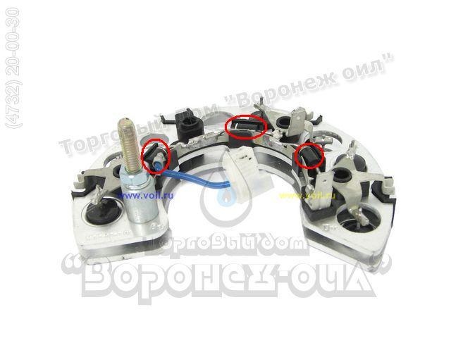

devil_terror 0 Опубликовано 19 апреля, 2013 всем привет, помощь нужна... взял диодный мост без доп диодов, я так и не понял, самому их паять надо?! или в чем дело (если самому паять то какие нужно брать у меня под 72А) Поделиться сообщением Ссылка на сообщение Поделиться на другие сайты
шурик 60 492 Опубликовано 19 апреля, 2013 devil_terror, Если у Вас генератор с встроенным реле напряжения то нужно купить диодный мост с встроенными доп диодами как на Вашем фото (а не колхозить самому)Если генератор с выносным РН то доп диоды ему не нужны. Поделиться сообщением Ссылка на сообщение Поделиться на другие сайты
devil_terror 0 Опубликовано 20 апреля, 2013 devil_terror, Если у Вас генератор с встроенным реле напряжения то нужно купить диодный мост с встроенными доп диодами как на Вашем фото (а не колхозить самому)Если генератор с выносным РН то доп диоды ему не нужны.спасибо, так и сделал) Поделиться сообщением Ссылка на сообщение Поделиться на другие сайты
