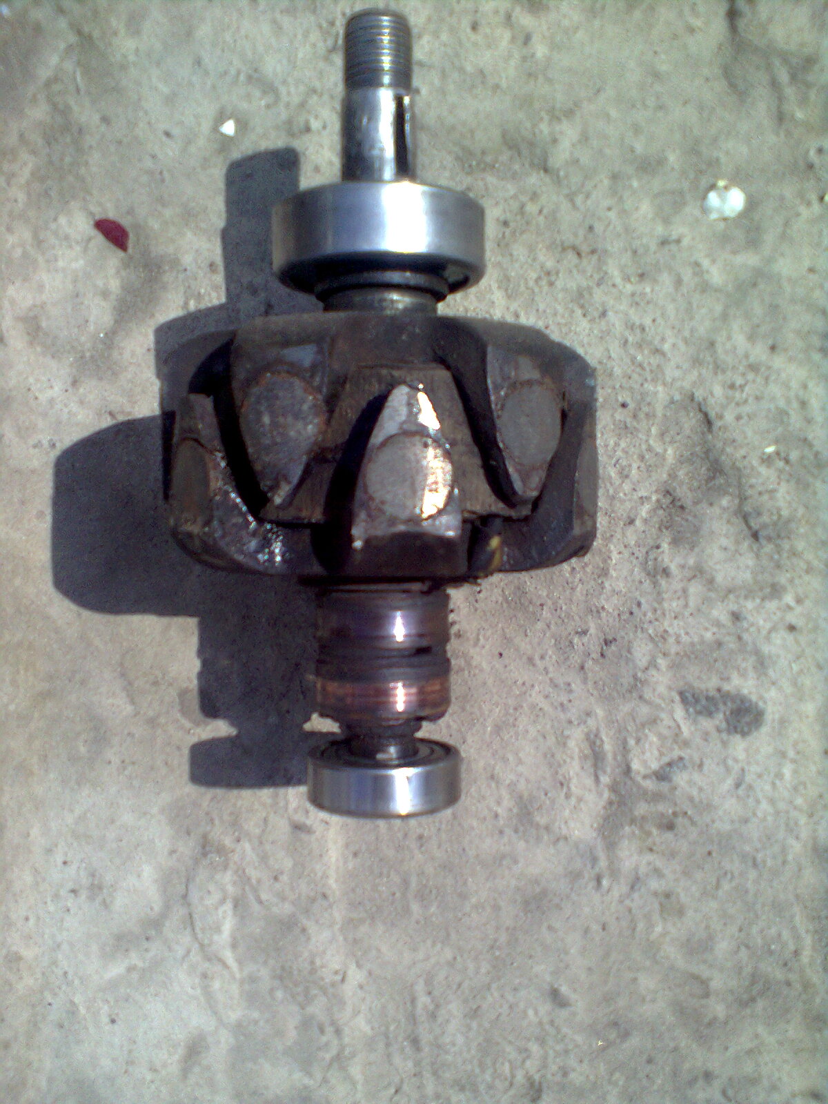

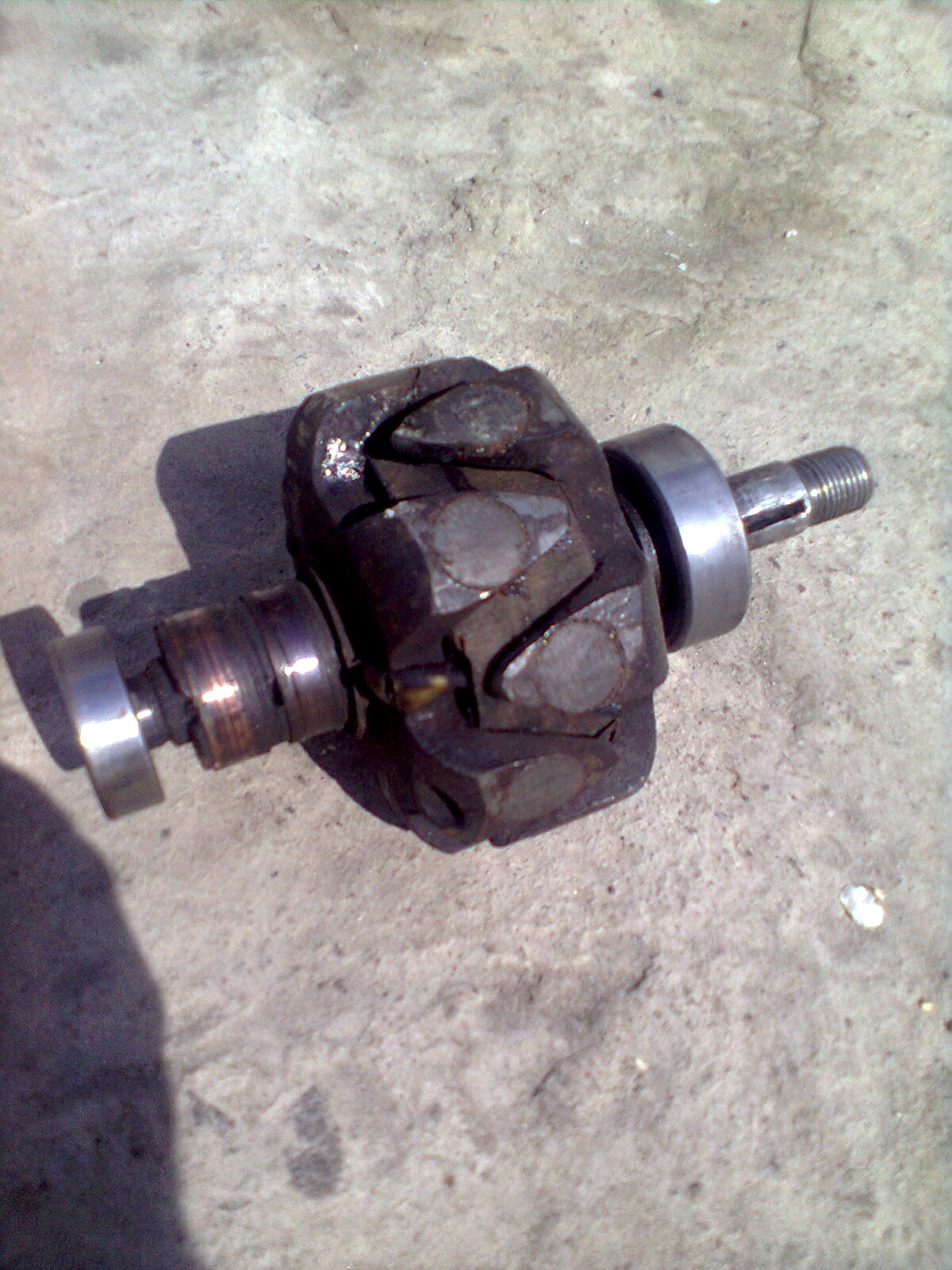

yar99 1 030 Опубликовано 20 апреля, 2014 Щас такой якорь стоит , выдаёт без РН 13.5 -14.5 вольт при любой нагрузке. проехав км 200 ,мне кажется он физически не может выдать больше напряжение, возбуждение на него не подавалось. Делался для ветрогенератора Поделиться сообщением Ссылка на сообщение Поделиться на другие сайты
