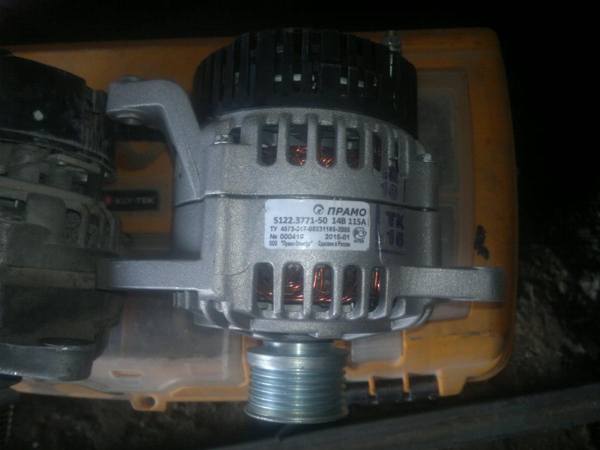

aktau84 34 Опубликовано 23 января, 2017 себе установил 115А на инжектор 4216 заряд хороший дает Поделиться сообщением Ссылка на сообщение Поделиться на другие сайты
