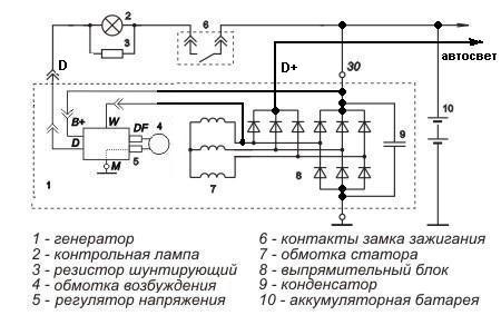

padja35 3 Опубликовано 31 января, 2012 (изменено) эта модорнизация мне понравилась, ленту из свето диодов поставить как завел включилась заглушил выключилась))))Откусив доп. диоды D+ от сигнала D (по зелёной полосе), для РН н.о., то можно сделать под. выход с этих доп. диодов D+, и использовать его для автосвета (вкл. фар при запуске авто и выкл по выкл.), по требованию нов. ПДД. В этом случае D+ Можно подключить непосредственно на фары, к примеру сразу на лампы ПТФ или ближнего света. эта модорнизация мне понравилась, ленту из свето диодов поставить как завел включилась заглушил выключилась))))Откусив доп. диоды D+ от сигнала D (по зелёной полосе), для РН н.о., то можно сделать под. выход с этих доп. диодов D+, и использовать его для автосвета (вкл. фар при запуске авто и выкл по выкл.), по требованию нов. ПДД. В этом случае D+ Можно подключить непосредственно на фары, к примеру сразу на лампы ПТФ или ближнего света.только не забыв что это с новым реле зарядки Изменено 31 января, 2012 пользователем padja35 Поделиться сообщением Ссылка на сообщение Поделиться на другие сайты
Maks52 642 Опубликовано 31 января, 2012 эта модорнизация мне понравилась, ленту из свето диодов поставить как завел включилась заглушил выключилась))))Откусив доп. диоды D+ от сигнала D (по зелёной полосе), для РН н.о., то можно сделать под. выход с этих доп. диодов D+, и использовать его для автосвета (вкл. фар при запуске авто и выкл по выкл.), по требованию нов. ПДД. В этом случае D+ Можно подключить непосредственно на фары, к примеру сразу на лампы ПТФ или ближнего света.Я больше года езжу с такой переделкой (на легковой), зарядка отличная, фары включаются (задействовал передние ПТФ, две лампочки на 55 ватт), никаких проблем! Поделиться сообщением Ссылка на сообщение Поделиться на другие сайты

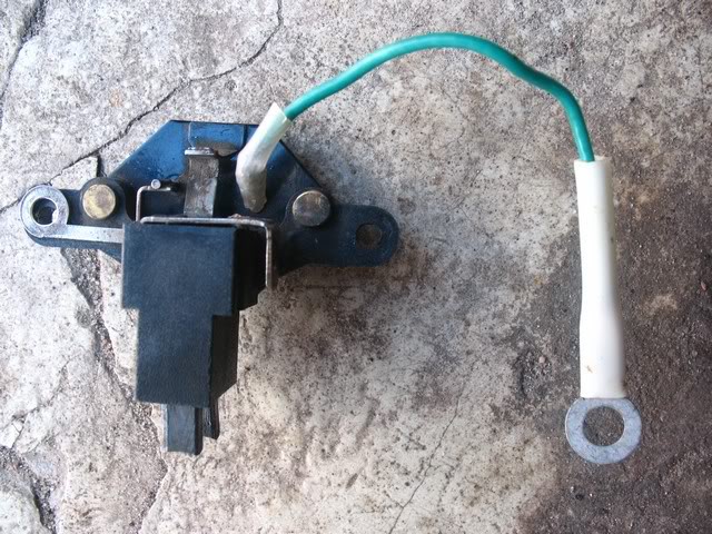

padja35 3 Опубликовано 1 февраля, 2012 на холодную 14.6 на горячую с печкой и фарами 14.2, теперь у меня реле работает как надо реле нового оброзца с двумя выводами и переделок минимум и стоит меньше 3х режимки чуть ли не полу ручного регулирования))) и в магазинах в любом городе, так что я доволен своим регулятором от шеви нива который работат и регулирует от падения напрежения в сети ниже 14 не опустится как на старых добрых капейках и шестерках не подзарят пошел в 222 генах и десятке который стоит у нас, а 80 ампер хватает))))) просто не правильно работал гена жив сам по себе питаясь от доп.диодов))))теперь гену доработали прислушались и он работает по принципу гены моторола,и не стоит заказывать трех режимки ведь мы не настолько богаты))))удачи всем !!!!!!!!!!!!! осталось с доп диодов подключить ленту диодную в фары чтоб сами вкл и выкл при пуске и глушении машины. можно убирать диод 202 и т.д ведь вы просто подняли напрежение но заветные 0.7-0.9 а подение напрежения в сети реле так и не регулирует.и еще у меня на гене был вывод w на тахометр с фазы папа так что переделок еще меньше))))еще раз удачи всем!!!!!и пусть машина работает. цена вопроса писал 260 рублей реле плюс клеймы)))) Поделиться сообщением Ссылка на сообщение Поделиться на другие сайты
padja35 3 Опубликовано 1 февраля, 2012 (изменено) Да, мерял напругу - на хх ниже 14,2 не падает при всем вкл. Аккум заряжается - поутру крутит.БРАТИШКА!! гена и должен выдавать на холостых положеный вольтаж. на старых генах без доп диодов на копейках ниже 14 вольт я не видел пока не упростили и не изменили схему подключения реле. даже на восмерке и девятке с доп.проводом на плюсавую клейму, старое реле, небыло не дозаряда.а про трех режимки писали во многих форумах, что они не так надежны, да и дороги и заказывать ипровода пускать и крепить где то, а зачем? если заводы признали ошибку и исправили ее но на старых машинах мы пока мучаемся.я отмучался)))))плюс получу выгоду на свет))) Изменено 1 февраля, 2012 пользователем padja35 Поделиться сообщением Ссылка на сообщение Поделиться на другие сайты

padja35 3 Опубликовано 2 февраля, 2012 У меня тоже гена с выводом W на 90 А белорусский. Можешь на фото или рисунком все изобразить для меня тупого. Типа стрелкой-это обрезаем, тут подпаиваем.. Прочитал, ниффига ничего не понял(кажеться это не мое). Ставил до этого диод КД 202, напряг был нормальный, но с ним приборка и фары мерцали, убрал обратно.если гена от десятки то делай так http://www.priorovod.ru/showthread.php?t=27121 Поделиться сообщением Ссылка на сообщение Поделиться на другие сайты

padja35 3 Опубликовано 2 февраля, 2012 (изменено) Это я давно уже проштудировал, в этом клубе тоже сижу. На моей приоре напряг с завода отличный, а на газели проблемка. Вот не могу разобраться, штекер маму с проводом от перекусанных диодов на ДМ также втыкать в РН или куда то в другое место?от лампы заряда на штекер на генератор где перекусишь у доп диодов где идет провод на реле, два вывода с реле, один на + гены, другой второй на w фазу гены (вывод тахометра), проще сказать подключай так как стояло старое реле просто выводы мамы от реле, подключи один на + генератора к чему подходит + акб штекер круглый диаметр 6, другой на w-фазу я уже давал ссылку http://www.autolada.ru/viewtopic.php?t=238473&start=0 Изменено 2 февраля, 2012 пользователем padja35 Поделиться сообщением Ссылка на сообщение Поделиться на другие сайты
padja35 3 Опубликовано 2 февраля, 2012 можешь доп.диоды не перекусывать если свет делать не будешь чтоб автоматом после пуска включился Поделиться сообщением Ссылка на сообщение Поделиться на другие сайты
Sashka 42 Опубликовано 2 февраля, 2012 (изменено) можешь доп.диоды не перекусывать если свет делать не будешь чтоб автоматом после пуска включилсяВсе, теперь врубился, осталось только гену снять и все имплантировать. Спасибо за подробное разжевывание. А дневные ходовые не буду делать. Они у меня на ПТФ, через замок зажигания, кнопку и реле. Кнопка постоянно нажата, в любое время можно вырубить. А то может быть ситуация, сидишь ночью в холодную погоду в кустах на обочине с девушкой в кабине, замерзли. Врубаешь двиг-- и сидишь как новогодняя елка. Все проезжающие довольны. Без кнопки как то ходовые огни не катят. Изменено 2 февраля, 2012 пользователем Sashka Поделиться сообщением Ссылка на сообщение Поделиться на другие сайты

85rin85 146 Опубликовано 17 февраля, 2012 рееебята,огромное спасибо за инфу,вчера поставил новый диодный мост(мой накрылся) и РР от шевролет нивы на свой 90А белорусский генератор,переделок на пол часа,зато эффекта вагон,зарядка держится в пределах 13,8-14,0 на горячую при работающей печке,фарах,усилке,сабе и прочей требухе,обошлось 1000 руб паяльник заодно купил,супер,всем советую Поделиться сообщением Ссылка на сообщение Поделиться на другие сайты
Sashka 42 Опубликовано 17 февраля, 2012 Тоже позавчера переделал белорусского гену (90А) на РР от шнивы (Энергомаш) . На горячую при всех включенных и выключенных потребителях на гене 14- 14.4в, на аккумуляторе 13.9-14.3 в, на бортовике 13.7-14.2. Блин. писаю от счастья :P Про запас еще один РР придется купить. Поделиться сообщением Ссылка на сообщение Поделиться на другие сайты

Sashka 42 Опубликовано 17 февраля, 2012 (изменено) Сложно переделывать? Что за регулятор?Ничего сложного. Если снятый гена и диодный мост с выходом под тахометр (как у меня) - ушло примерно 20 мин., учитывая,что я в этом дуб дубом. А ррегулятор на мой генератор подошел от шнивы (производства Энергомаш 611.3702-05), с тремя проводками. Он в коробочке с подробной инструкцией по установке, куда какой провод присобачить. Вот тут подробно все написано: http://www.priorovod.ru/showthread.php?t=27121. Вообще то ссылка нормальная была на предыдущей странице. Изменено 17 февраля, 2012 пользователем шурик 60 Поделиться сообщением Ссылка на сообщение Поделиться на другие сайты
Алексей Ф. 10 598 Опубликовано 18 февраля, 2012 У меня генератор на 90амп , белорусский (с завода) , авто 2006 года , впрыск (змз 40522) - купить реле для шнивы, с двумя проводками , на концах которых круглые клеммы под шпильки и заменить им родной РН , прикрутив одну клемму к плюсу генератора, вторую клемму к диодному мосту? Доп диоды можно не откусывать?Или надо именно РН производства "Энергомаш" покупать, у родного РН Шнивы клеммы не такие? Поделиться сообщением Ссылка на сообщение Поделиться на другие сайты
