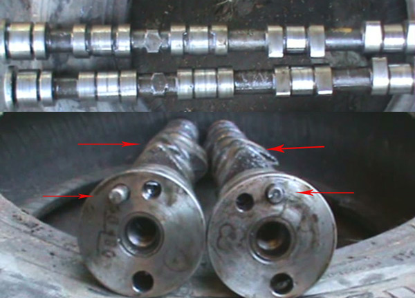

Splav61 35 Опубликовано 16 февраля, 2015 (изменено) Смотри конкретный подсос воздуха..Валы если менял то там шпонки под звезды должны внижние отверстие встовляться. можно перепутать..Был еще случай у кого то после ремонта глюканули мозги и катушки поменялись местами 1 и 4 на 2 и 3..Но это врятли. Изменено 16 февраля, 2015 пользователем Splav61 Поделиться сообщением Ссылка на сообщение Поделиться на другие сайты
santej.78 0 Опубликовано 16 февраля, 2015 часть клапанов будет зажата, это можно проверить крутятся они под кулачком или нетКомпенсаторы разбирал и заряжал по новой. Не продавливаются и под кулачком распреда крутятся. Смотри конкретный подсос воздуха..Валы если менял то там шпонки под звезды должны внижние отверстие встовляться. можно перепутать.. Так и есть. Валы менял. Может старые поставить обратно попробовать? Карбюратор может быть причиной такой ситуёвины? Стоял долго и заметен окисл внутри каналов. Поделиться сообщением Ссылка на сообщение Поделиться на другие сайты
Splav61 35 Опубликовано 16 февраля, 2015 Смотри картинку Валы левый и правый шпонки стоят в нижней отверстии что на впуске что на выпуске если валы перепутать будут стоять в верхнем отверстии Грм будет не правильным... Поделиться сообщением Ссылка на сообщение Поделиться на другие сайты
santej.78 0 Опубликовано 16 февраля, 2015 шпонки стоят в нижней отверстии что на впуске что на выпускеТак и есть. Кулачки впуска смотрят налево и чуть вверх. Выпуска направо и чуть вверх. Поделиться сообщением Ссылка на сообщение Поделиться на другие сайты

santej.78 0 Опубликовано 17 февраля, 2015 Всем прювет! Купил сегодня транспортир для фаз. Офигел! На впуске вместо 20 град - было14,на выпуске вместо 19 град - было 23. Пересверлил по прилагающейся планшайбе новые отверстия под штифты. Получилось 19град. на впуске вместо 20 и 20град. на выпуске вместо 19. Очень важно расхождение в 1 град. ? Поделиться сообщением Ссылка на сообщение Поделиться на другие сайты

Splav61 35 Опубликовано 19 февраля, 2015 (изменено) Ну а штифты на валах то как положено стояли????как раз похоже что впускной не там штифт стоит.. Изменено 19 февраля, 2015 пользователем Splav61 Поделиться сообщением Ссылка на сообщение Поделиться на другие сайты
santej.78 0 Опубликовано 19 февраля, 2015 Ну а штифты на валах то как положено стояли???Штифты на своих местах,как положено. Сегодня завел эту Газелопу! Странно завелась. Поначалу опять были вспышки в карб. Очень долго гонял - бесполезно. Уже отчаявшись сдернул с коллектора шланг с датчика абсолют.давления и нацепил на штуцер карба,который входив в средней части в диффузор. После пару чихов,о чудо,завелась и стала довольно ровно работать! Поставил шланги на свои места. Теперь заводиться хорошо. ЧЁ БЫЛО??? :blink: Поделиться сообщением Ссылка на сообщение Поделиться на другие сайты
