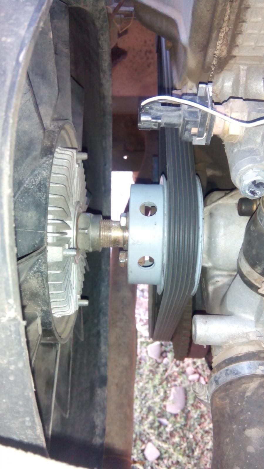

Максим Павлович 123 Опубликовано 16 октября, 2015 Мне продавцы утверждали что только коричневый, я его и взял, поставил проблем нет, но хотя все мы знаем что на продаванов надеятся нельзя Поделиться сообщением Ссылка на сообщение Поделиться на другие сайты
Максим Павлович 123 Опубликовано 16 октября, 2015 Вот здесь на фото немного видно какой установлен датчик Поделиться сообщением Ссылка на сообщение Поделиться на другие сайты

Splav61 35 Опубликовано 17 октября, 2015 Вот здесь на фото немного видно какой установлен датчикА как у тебя так ремень стоит не проскальзавает???<script> </script> Поделиться сообщением Ссылка на сообщение Поделиться на другие сайты
Максим Павлович 123 Опубликовано 17 октября, 2015 А как у тебя так ремень стоит не проскальзавает???<script> </script>Это двусторонний ремень от фольксвагена Поделиться сообщением Ссылка на сообщение Поделиться на другие сайты
