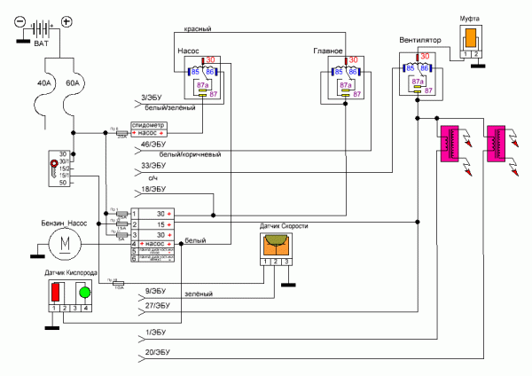

Crady 8 677 Опубликовано 19 октября, 2019 8 минут назад, Влад 0811 сказал: первый раз вентилятор включился мотор охладился и выключая вентилятор. Но потом я поехал и больше вентилятор не включался. Не подскажите по чему так ? смотреть надо.может не только в датчике дело,а может и датчик такой.типа "фирменный".сам порой с трудом отличаю поделки от нормальных.в принципе если взять в руки два датчика,кривой и нормальный,то разница иногда с трудом видна.хотя бывает и эбу косячит в этом деле.очень сложно даже предполагать на расстоянии,не говоря уж о ремонтах. Поделиться сообщением Ссылка на сообщение Поделиться на другие сайты

Влад 0811 0 Опубликовано 20 октября, 2019 @Crady поставил датчик 40.5215 и все заработало как часы. Спасибо. Ещё такой вопрос хочу поставить другую главную пару в задний мост. Сейчас у меня при 3000 тыс. Оборотах двигателя скорость 80км. В час смогу ли я таким образом решить этот вопрос Поделиться сообщением Ссылка на сообщение Поделиться на другие сайты
