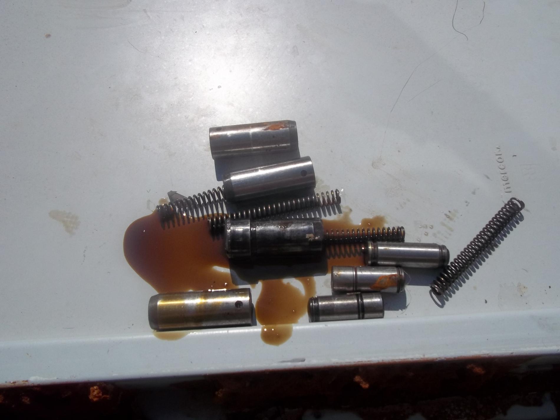

YaKuT-ST 132 Опубликовано 2 августа, 2016 купил фуфло, долго не ходит, срезает зубья.который стоял что ржавый какой-то. если был в масле, ржаветь не будет Поделиться сообщением Ссылка на сообщение Поделиться на другие сайты
СерёгаРОСТОВ 0 Опубликовано 2 августа, 2016 (изменено) купил фуфло, долго не ходит, срезает зубья.который стоял что ржавый какой-то. если был в масле, ржаветь не будетРжавый, потому, что этот старый, стоял такой же и у меня их валяется по двору, как семечек, который первым попался, тот и сфоткал. Изменено 2 августа, 2016 пользователем СерёгаРОСТОВ Поделиться сообщением Ссылка на сообщение Поделиться на другие сайты
SETRIX1985 77 Опубликовано 2 августа, 2016 Сегодня стянул насос, разобрал, посмотрел, а он, ну как будто новенький совсем. Поддон чистый, на сетке фильтра чистота. Погрузил насос в масло, покрутил рукой - вроде качает неплохо (по моему субъективному мнению).Хорошо бы промерить зазор между ведомой и ведущей шестернёй щупом, по моему на память не более 0,25мм должен быть. Притереть редукционный клапан. Обнаружил небольшую болтанку на первых и вторых опорах (постелях) на обоих распредвалах. Взял меленький наждак, ровный и полдня подгонял крышки, чтобы, значит, зазоры уменьшить.Ты проделал операцию под названием -"осаживание бугелей". Теперь неплохо было бы так же промерить зазор между бугелем и распредом. Кстати, никто не знает, почему периодически отламывает болт натяжителя верхней цепи ГРМ? И как можно проверить промежуточный вал?Болт отламывает при большом люфте в промвале, нагрузка на болт возрастает.Промежуточный вал проверяют на люфты, продольный люфт не так страшен, как осевой. Поболтай вал и всё станет ясно, если есть щуп, то им. Если осевой большой, то менять втулки, их там две. Пока двигатель полуразобранный хочу сделать всяких нужностей по максимуму, по возможности, конечно. И ещё, в разделе "хреновое давление масла" рассказывают, про какое-то отверстие масляном насосе, 2.5 мм в которое можно вставить трубочку внутр. диаметром 1.5 мм, и вроде такой способ поднять давление на ХХ?Не, не надо тюнинхом заниматься, всё равно сильно не поднимет, единственный способ точно поднять давление это насос от дизеля, но и это не правильно, раз голова неисправна площадку самой звезды натяжителя и полностью вылез.Не понял? Это что получается, у тебя так цепуха растянута, что натяжитель полностью вылез? Тогда это не "Ракета" виновата, а цепь. Вот купил "Русский Богатырь", на пробу, посмотрю, что за зверь такой.Ищи давление, а не механику ставь, из механики более менее "ISAI" уважаю. (У знакомого на Шеви Ниве стоит, по моему они вечные) он, зараза в обратку работал, хотя у него обратного хода быть не должно,Такое впечатление, что он на полупустую работал (давления не хватало), то тут уж не к "Ракете" претензии.... Поделиться сообщением Ссылка на сообщение Поделиться на другие сайты
